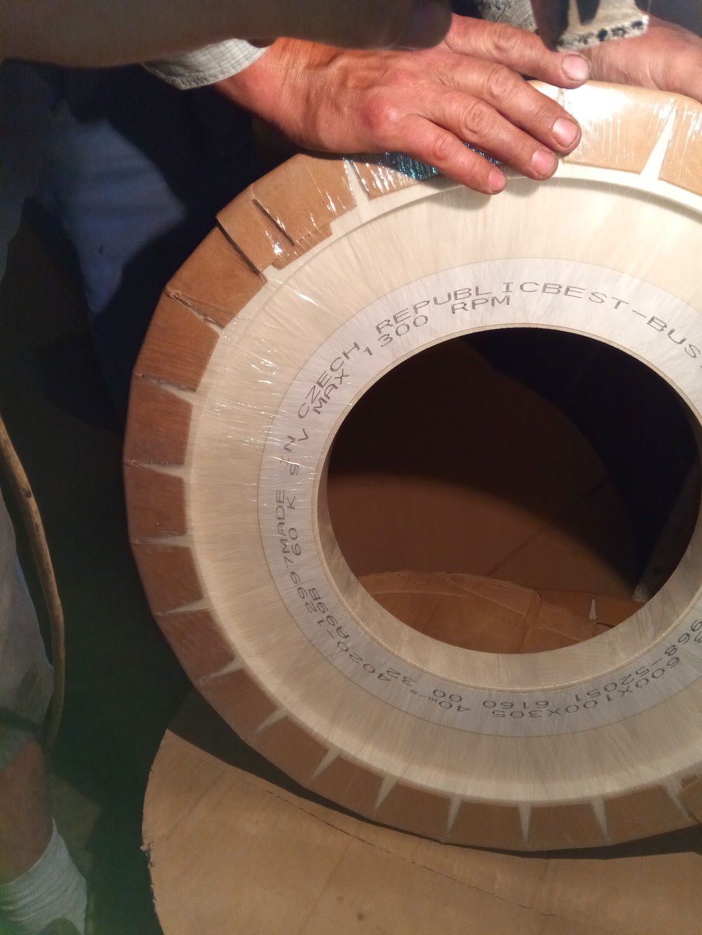

Zdar chlapci ,potřebuji poradit s kotoučema pro brusku na kulato průměr 350. Prolejzám inzerci a nacházím klasiku bílé ,růžové ,červenohnědé nebo jak to nazvat ,šedé a špinavě oranžové ,většinou už na nich není štítek tak jsem se chtěl zeptat na co se který používá jestli to lze takhle jednoduše shrnout. Brousím jen když něco potřebuji a nebude to hlavní činnost tak proto se mi nechce kupovat zásobu nějakých speciálních novodobých super kotoučů.Z ocelí budu brousit 16420, 14220 , 12050, něco málo litina ,a tak různě :wink:
Díky za rady a poznatky .

DwPetr
Příspěvky: 5262
3. 7. 2018, 6:38
No a byl jsem tam a zapomněl, tak zitra znova. V mašině je bilej, to vim, zejtra to napravim. Já mám taky bílý, červený, označení K.
DwPetr
Příspěvky: 5262
6. 7. 2018, 9:12
Tak poznatek je takovej, že na všechno od litiny po nerez používá jeden a ten stejnej. V Tosce zkoušeli kde co a vyházeli to. Kotouče si nechává dělat v Bestu. Pošlu fotku až půjde nahrát.
DwPetr
Příspěvky: 5262
6. 7. 2018, 10:54
Příspěvky: 23407
7. 7. 2018, 12:35
Kolik takovej stoji?
