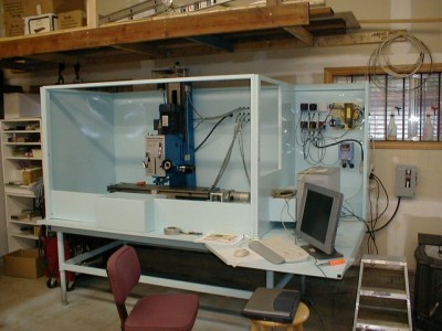

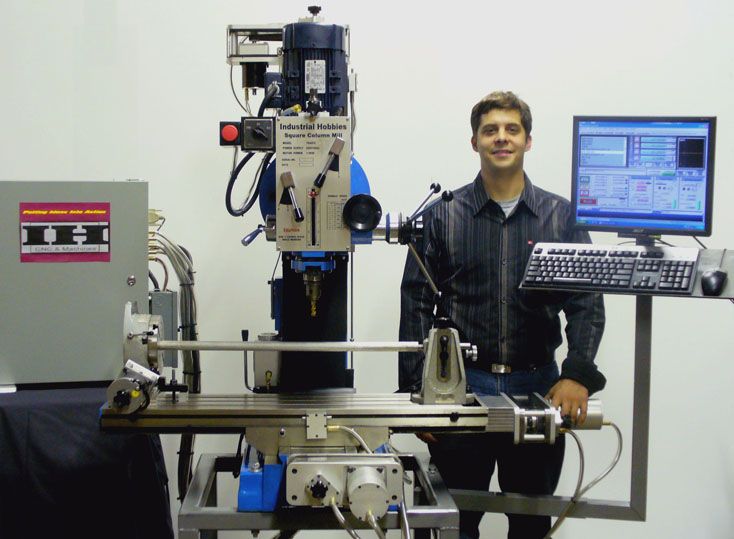

Pokud se nemýlím, tak je to stejná kategirie jako PROMA FP-45. S touto myšlenkou jsem si nejprve pohrával také ale nakonec jsem se rozhodl, že ji zachovám v manuálu. Na zahraničních fórech se dají najít více či méně technicky zdařilé konverze této kategorie frézek. Přikládám několik "inspirativních" fotek:

koupit mechaniku na X3 a dodelat je asi cesta nejmensiho odporu
velmi slusne tuhosti v ramci moznosti
projde futrama je jednofazova
