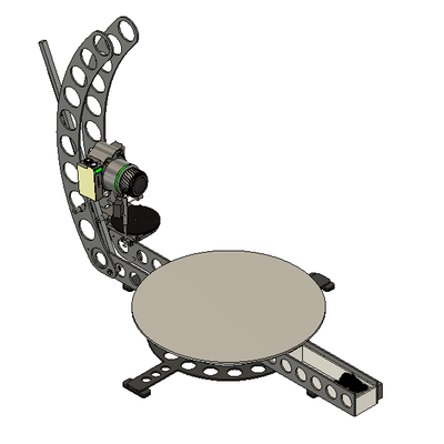

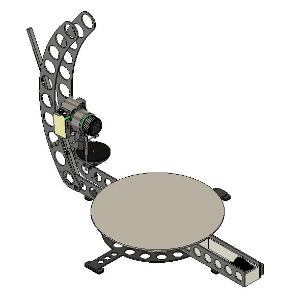

Já jsem zkoušel jinu cestou a to pomocí fotáku a ReCap od Autdesku (program na tvorbu modelu z fotek). A jelikož mě nebavilo u malých objektu dělát 250 fotek, tak jsem začal navrhovát fotostoleček.
Tohle byla první verze. Stůl měl průměr 500mm, nosnost přes 200kg (z technologických důvodu jsem nedělal podstavec s nižší nosnosti.) Važila 19kg. Pak jsem to přepracoval na jen 6kg a třemi variantami stolů (průměr 200, 500, 1000).
V principu kolem stolů jezdi podesta ve třech vyškových urovních. A na podestu jde upevnit cokoliv od fotáku (2kg - nejtežší), přes kinect, po smart phone (necelých 200g).
