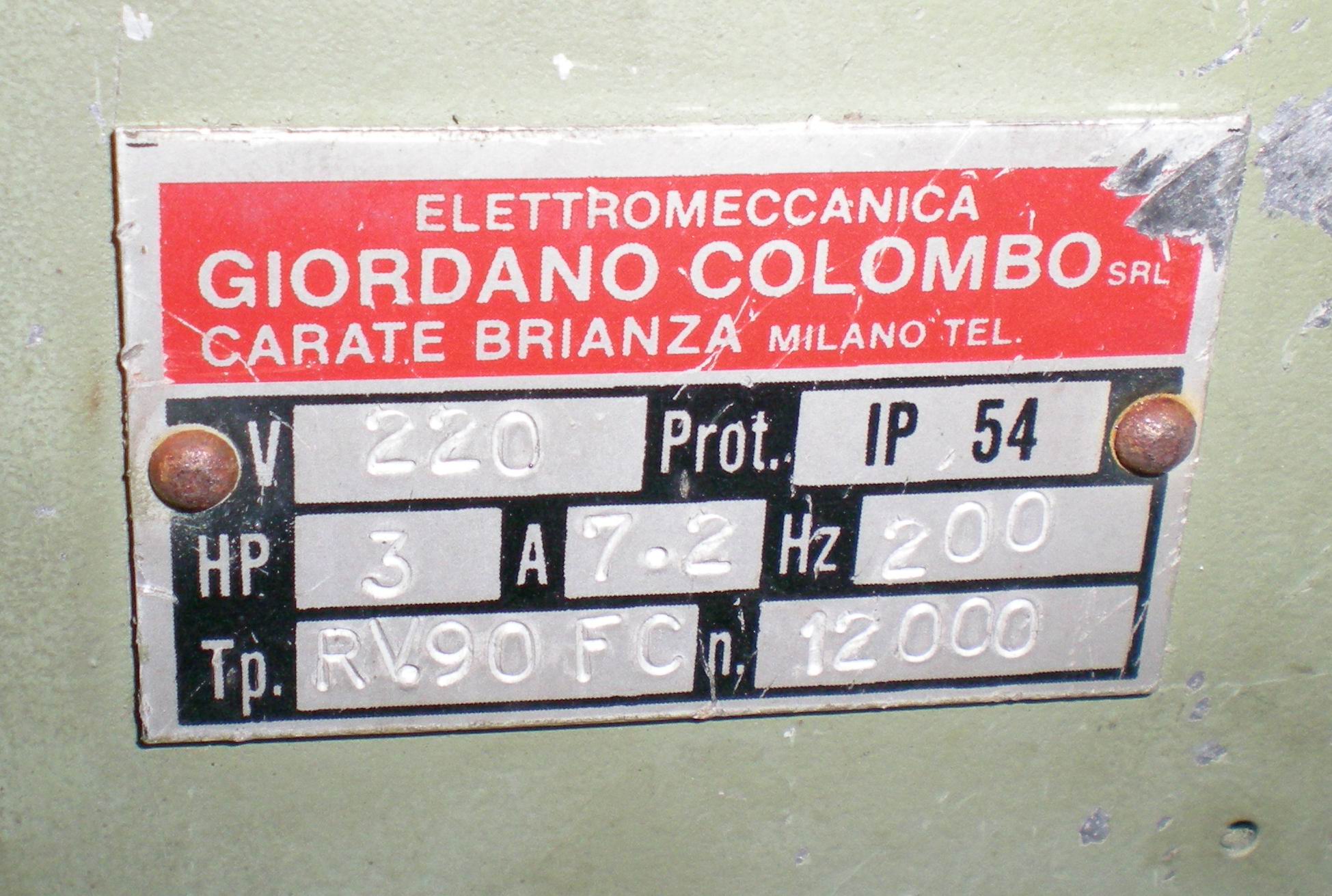

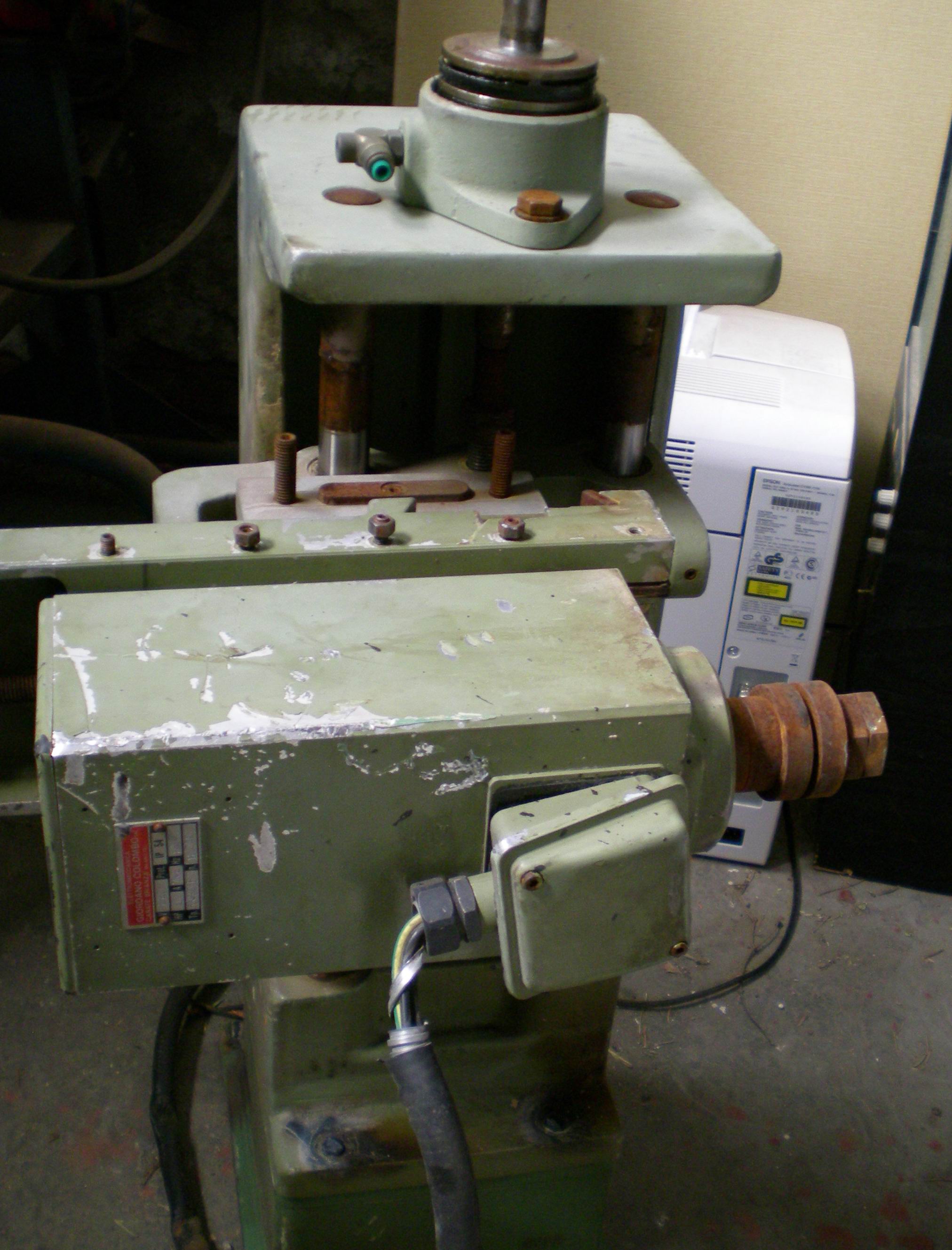

8. 5. 2009, 3:03
dovolil bych si navázat, podařilo se mi získat tohohle krasavce a rád bych věděl čím ho řídit resp. který fr. měnič by vyhovoval

Ahojky BenAsh ,
hezká potvůrka asi z truhlárny podle zaprášenosti a doporučení výrobce na jaké obrábění je vhodný...,Polycarbonate RIGID PLASTIC-Sheets,Solid HARDWOODS, Oak, Maple, Ash-All,PLYWOOD & OSB-Sheets,Solid SOFT WOODS, Pine, Fir, Birch-All,FLEXIBLE PLASTIC & PVC-Sheets & Pipes,MDF (Medium Density Fiberboard)-Sheets,
PARTICLE BOARD-Sheets,RIGID FOAM (Vitrified Plastic)-Blocks & Molde,
,...snad se dovíš víc v tomhle katalogu... :lol: :P

Jo u nás zlikvidovali továrnu na nábytek UP závody, později tusculum, nyní jitona nejprve udělali ze dvou velkých provozoven jednu a teď se zdá že i ta jedna šla do ....... Popravdě jsem ještě ani nehledal katalog :oops:

Jojo - řekl bych, že ten motor sloužil na průběžné formátce, už podle toho sloupu na kterém je připevněn a podle těch přírub na pilový kotouč. Tento stroj znám celkem důvěrně 8) . Ale k věci - většinou to bylo zapojený tak, že buď to běželo na 50Hz z klasické sítě (pak to dávalo 2800ot/min) s tím, že se to dalo přepnout na mechanický frekvenční měnič (motor s generátorem). Samozřejmě bych dnes použil nějaký elektronický měnič - výběr je veliký, příkon ten motor nemá nijak závratný, tak to nebude nijak drahý. Spíše jde o to, jak to vřeteno chceš řídit a co od něj očekáváš. Každopádně to na vřeteno má dost malý otáčky a budeš se muset popasovat s nějakým upínáním, protože tohle je děláno na nástroje s dírou
Pavel R
Příspěvky: 480
Registrován: 5. 7. 2008, 5:52
Bydliště: Hlinsko
9. 5. 2009, 2:16
Jinak abych byl konkrétnější - pro vřetena používáme zejména Commander SK http://www.pohony-menice.cz/dep/16-frekvencni-menice/, nebo Altivar
http://www.schneider-electric.cz/produk ... ar-31.html Jsou bezproblémové
