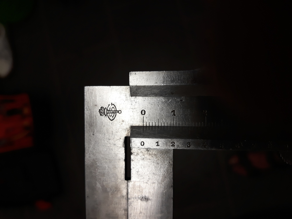

Posuvky se označují rozsahem měření. Jestli máš posuvku 25mm, tak to je unikát. Hoď sem prosím fotku. Ale možná ti vypadla nula za pětkou.

jasne, moje chyba. Je to 250mm. Ma to jinak zajimavou znacku vyrobce. Vypada to jak odznak francouzske armady nebo policie - takova ta horici koule nebo co to je :)

Ukazka znacky. Nakonec je to pochoden. Asi uz na stara kolena blbe vidim :)
