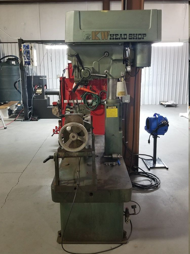

Už několikrát jsem si říkal, že si budu muset udělat nějakej vehement na motorový hlavy, nelíbí se mi jak je mám valet po stolech, na prkýnkách, jak na ně montuju hrazdy na montáž ventilů, a i když to nedělám denně, tak bych se měl zase kousek posunout. Když jsem byl u Pavla, tak jsem se koukal na jeho Serdi, a je to pěkný, ale pro mě je to už velkej luxus. Tak jsem si řekl, že si něco podobnýho udělám, s menšíma nárokama, něco, kam upnu hlavu, budu ji moct otáčet, naklánět, a budu mít nad ní třeba vřeteník, nebo lis, zkrátka abych to na jedno upnutí mohl pošetřit jak potřebuju. Během doby sem si v hlavě vymyšlenou konstrukci několikrát změnil, a taky na to nebyl úplně čas.
Originál vypadá třeba nějak takhle
No mě se to celkem libi, a tak něco takovýho budu muset postavit. Konstrukce bude svařenec vylitej betonem, a nebo betonovej odlitek s kovovou výstuží, vlastně stůl a nad ním hrazda a na ní přesuvný rameno. Nijak se s tím mazat nebudu, velký tak, abych to dostal na horizontku a mohl to srovnat. Uvidim jak se mi bude chtít a podle toho to nějak dopadne.

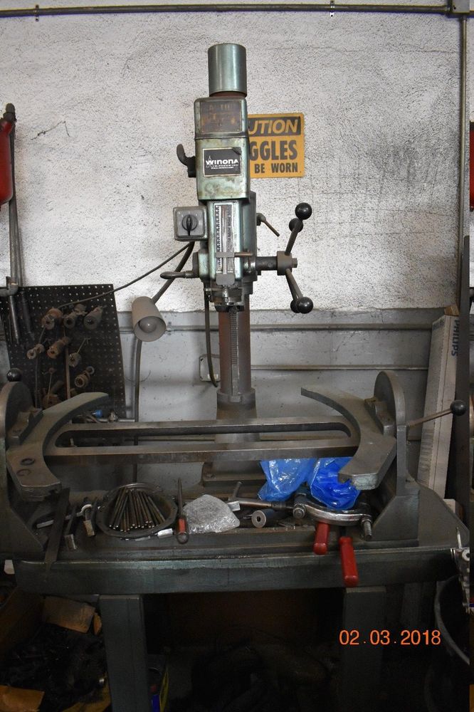

Řeším ten samý problém a chci na to upravit sloupovou vrtačku. Zvětším do šířky stůl a hlavy budu posunovat a naklápět na něm.

V podstatě by to byla taková vylepšená verze jak jsme se bavili u té tvé stolice na náklaďácký hlavy, prostě aby se ta hlava nekutalela po stole, ale v něčem držela. Jen by se na to navěšelo pár krámů kolem, bez ambicí dosahovat vlastností továrního stroje, vlastně jen podbně jako bys za tu stolici postavil stojanovku, akorát v jednom celku.

Tohle to má ulehčit v tom, že to bude někde pevně fixovaný a nebudu se s tim muset převracet. Když je tu řeč o udělátkách na vrtačku, zrovna testone takový udělátka na vrtačkách má, a přiznám se že tolik hlav pohromadě co má na dilně jsem ještě neviděl. Jinak s obráběním hlav problém nemám, ani s obráběním ploch.
Do betonu to bude muset jit aby to mělo váhu, chtěl bych to malý, nejvejš metr x 60 cm podstava tak aby se to nepřevrátilo. Jinak doteď jsem to na stojanovce dělal a měsíc z nebe nespadl :wink:
