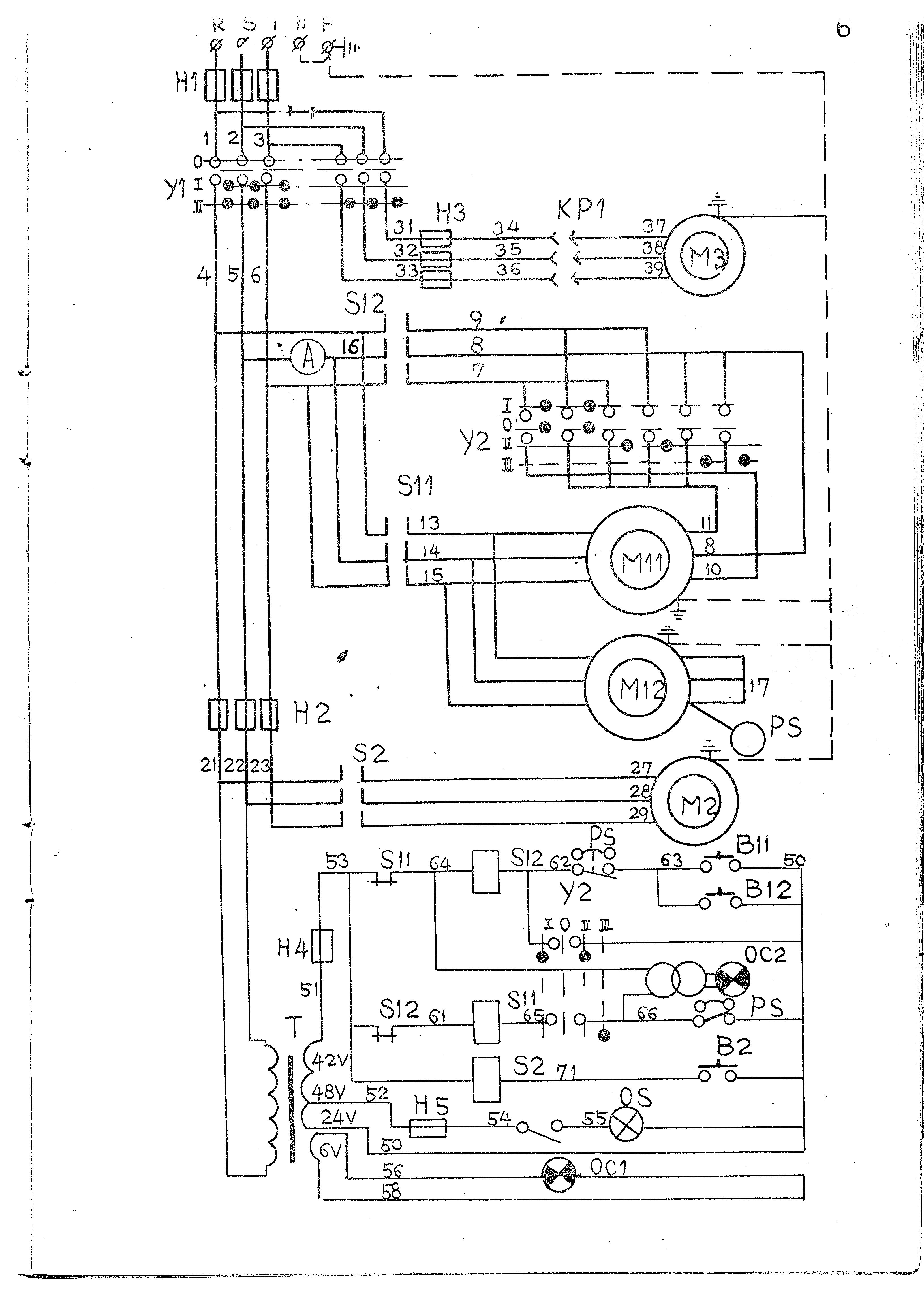

Zdravím. Prosím nemáte někdo elektrické schéma na soustruh SU 50A rok 1967 nebo i jiné návody ? Pokud máte nemohli by ste mi poslat kopii? Děkuji

Ano mám SU50A, ale dokumentaci mi kdysi laskavě okopíroval kamarád a patří také k SU50A ale to už byl vyráběný v licenci v Koreji. Takže jestli to pomůže, můžu to nascanovat, ale obávám se že elektrika je tam kapku jiná, protože korejec má veškerou elektrovýzbroj v noze pod vřeteníkem. Zatímco náš SU50A má externí rozvaděč.

Já k soustruhu právě ten externí rozvaděč nemám. Proto mi to prosím oskenuj, možná bychom to skusily udělat na korejskou elektroniku. Pokud máš i jinou dokumentaci, tak jestli budeš tak ochotnej a oskenuješ mi ji budu rád. Předem díky

Jestli tomu dobre rozumim, tak mas ceskoslovensky SU50A ale rozvadec ti k nemu chybi. Mozna bych to udelal radeji z hlavy, protoze v te korejske dokumentaci aby se prase vyznalo. Neni to vubec slozite, je tam prepinani prvniho motoru hvezda-trojuhelnik, ktere ridi "alnico" na motoru. Dal je tam mereni proudu do obou motoru, ktere ridi pripnuti druheho motoru, kdyz hodnouta proudu preleze nastavenou mez. Druhy motor se pripina tez rucne vypinacem. Prvni motor ma reverzaci od paky na suportu. Je tam dal tlacitko na pootoceni vretene, ktere funguje zase prez "alnico" (aby se motor jen roztocil na hvezdu a stop). Tlacitko rychloposuvu pouze ovlada stykac motoru, zrovna tak cerpadlo chlazeni. Lampa je na 24V (klasika). S pouzitim modernich prvku by se to dnes veslo do skrine 400x200x100 (pro zajimavost, original rozvadec je vysoky asi 120cm a pudorys asi 60x60cm). Na mereni proudu bych pouzil tohle http://www.elkoep.cz/produkty/pri-32.html mam s tim dobre zkusenosti z prace. Do te nohy bych to urcite nedaval, protoze tam co chvili zatece voda a pak se konaji bengalske ohne.

Jenom bych si dovolil to uvést na pravou míru. Motor se nepřepíná hvězda trojúhelník, ale soustruh se spouští tak, že jsou motory zapojeny v sérii. Po té co přestane téct proudovým relé rozběhový proud a současně sepne alnico se přepnou motory ze sériového zapojení na hvězdu. Jestli jeden nebo dva motory se řídí jen a pouze vypínačem, protože kontakt proudového relé je již překlenut spínacím kontaktem stykače prvního motoru. Alnico tady hlídá dvě věci, jednak dokud motor neběží doleva, tak nedovolí přepnutí ze sériového zapojení na hvězdu a jednak nedovolí, aby se motor rozběhnul doprava "trkacím" tlačítkem na pootáčení motoru kvůli řazení. Jakmile se motor rozběhne, tak se hned odpojí.
