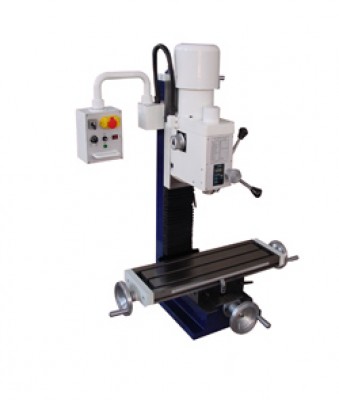

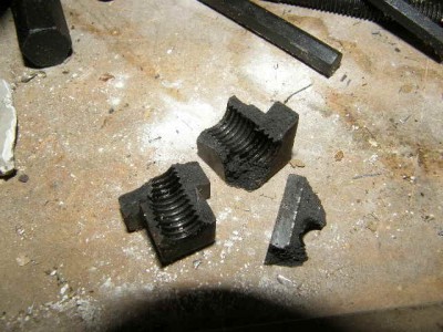

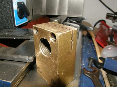

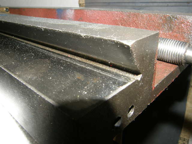

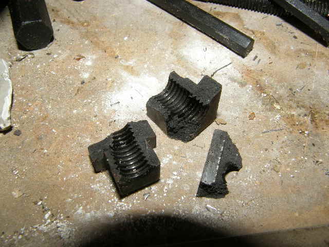

Koupil jsem si frézku XJ9512 čínského výrobce http://www.realbull-machine.com/en/ a českého prodejce www.vyrobnistroje.cz a chci se podělit o pár poznatků a zároveň se zeptat, jestli podobné stroje (Optimum, Proma) jsou stejně (někdy velmi zvláštně) řešené. Volil jsem jí proto, že oproti jiným v podobné ceně má MK3, 1kW motor, Zetko v rybině a se šroubem a hlavně Y přejezd 200mm. Dodává se s ní vrtačkové sklíčidlo do pr. 20mm, základní nářadí a na upínání nějaké svorníky a kameny - jeden se po prvním pokusu o utažení rozloupl jako ořech - viz foto.
Několik postřehů: Na PRVNÍ pohled celkem solidní zpracování - celé se to tak nějak leskne... a pak člověk zkusí vzít šponku... 12ka TK fréza cca 1mm hloubka. Nějak to při opatrném posuvu drnčí. Začnu točit rychleji, drnčí víc. Ladím otáčky - nemá vliv a drnčí stále stejně, až na fréze upadnou dva zuby. Inu dobrá holenku řeknu si a sahám po pr. 20mm. Drnčí, drnčí, ale drží. Asi to bude vůlí ve vřeteni. Ne snad na ložiskách, ale mezi zuby. Nevím, všechny osy byly zpevněné a stůl se zdál celkem stabilní. Při pokusu o soustružení to bylo o dost lepší, protože nůž byl v záběru pořád...
Otáčky se ovládají řazením L/H + potenciometr, přičemž maximum pravých otáček je znatelně nižší než maximum levých. Nevím proč.

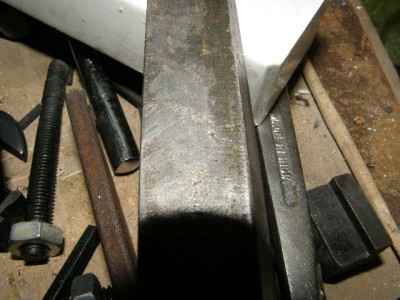

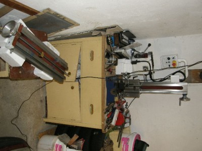

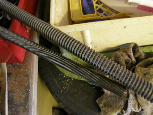

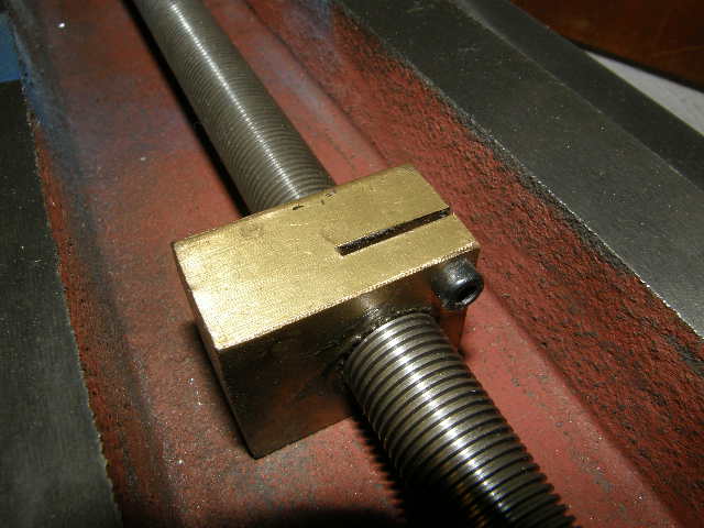

A začal jsem rozebírat. Stoupání X a Y šroubů je 1.5mm!!! Nepředstavitelné na tom něco FRÉZOVAT. Matka mosazná málo-středně-velmi předepnutá :D, jak je libo, viz foto. Stoupání Z jsou 4mm, matka mosazná bez možnosti seřízení, vůle jak čuník před porážkou, viz video. Šrouby Y a Z uložené POUZE u kličky, sice ve dvojici axiálních ložisek, ale druhý konec v luftě. Představte si mu dát 1000 otáček. Šroub X uložen od kličky ke kličce. Kolíkové spojení MADE IN PRC viz video.
Házivost u vřetena 0.01mm, na sklíčidle už 0.05mm, to je ale jeho chyba.
Kolmost vřeteno/stůl v Y 0.00mm!!! V X levá polovina stolu -0.02mm a pravá +0.04mm. A to je dáno tím, že stůl je v délce 550mm na jedné straně o 0.1mm VYŠŠÍ!!!! Když už vypadá pěkně obroušený, zase není ani zemědělsky přesný...

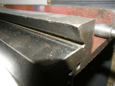

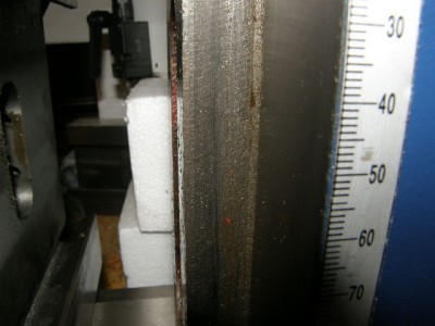

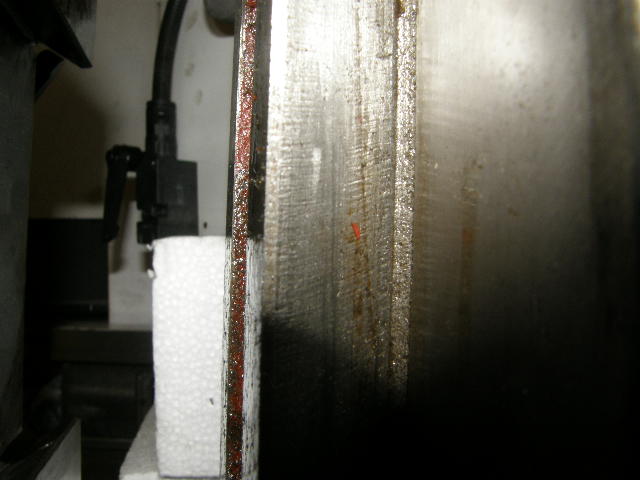

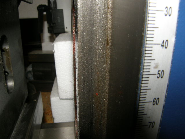

Rybiny místy povrch až broužený, místy jak od krompáče, viz. foto. Co by jim to udělalo kdyby ještě ty 0.2mm přidaly, aby to bralo všude??? Klíny s náznakem zaškrabání (foto), ale evidentně těsně před obědem nebo koncem pracovní doby.
Tolik pár prvních dojmů. Bylo mi z toho do breku, ale už chytám nadšení, že z toho jednou bude XJ9512 CNC!

Já mám o něco menší mašinu z této řady - XC9512 a je to na jedno brdo. Tu mašinu jsem ani nepouštěl než jsem ji dal trochu dohromady. Poučen zkušenostmi z pásové pily jsem ji totálně rozebral, vyčistil, oložiskoval, něco málo "dobrousil", na zaškrabávání jsem si zatím netroufl, i když už jsem se dovybavil nářadím a tak uvidíme (nejsem strojař - mám daleko blíž k počítačům a elektronice). Co nevydrželo tak předělávám. První se odporoučelo statické kompenzování hmotnosti hlavy - mám tam teď plynový píst. Teď zas vylítaly zuby z převodovky, kolečka by asi šly vyreklamovat, ale po zkušenostech z konference minimill tam dám klíňák. Počítal jsem s tím, a když jsem se učil s frézou dělat tak jsem potřebné díly vyrobil. Chybí mi jen vysoustružit kola.
Proč jsem si ji vybral ? Má vřeteno MK3, pokud by BF20 měla MK3ku tak bych si pořídil raději ji, s BOW mám dobré zkušenosti (mám od nich soustruh). Prostě tato kategorie mašin je typické DoDo, buď to dodělá a seřídí dodavatel nebo kupec. (Klasický výrobní postup je totiž - odlít do pískové formy - nahrubo očistit od písku - nastříkat základovkou - obrobit - osadit ložiska, smontovat - počkat který blbec si to objedná/koupí, míněn velkoobchod - nastříkat jeho "firemními" barvami - vyexpedovat)
