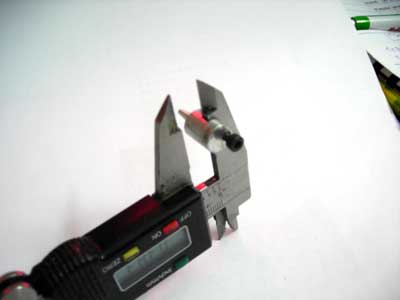

Potřebuju změřit spostu vzdáleností děr - někde jsem kdysi viděl trny na posuvku ale už nevim kde. Nemáte to někdo?

Taky se dá změřit průměr díry, šupleru vynulovat a změřit vzdálenost těma hrotama na vnitřní míry a vyjde rovnou rozteč. Pokud jsou díry stejné.

2 až 3 mm pruměr v podstatě znulovat hroty nemožné materiál není dobře odhraněn teda +-0,5 mm úlet žádný problém Věřim že to vyřeší kuželový hroty.

Já to dycky měřím měřícíma drátkama ,samože kalibrovanýma.
Změřím průměr co tam strkám,pak zasunu :lol:
pak to změřím přes drátky a odečtu průměr jednoho co jsem tam strčil a mám rozteč.
Případně se to dá měřit opačně tedy mezi :lol:,, jako kalibr johansonka složená na žádanou rozteč,případně zase z vnější strany a johansonky v držáku :wink:
No ale to je tak na pár děr,pokud toho je hodně tak se z toho opr.áš

Jinak ty kalibrovaný válečky se daj nahradit obrácenejma vrtákama. Samozřejmě přesnost nic moc ale na tu desetinku by se to asi dalo.

Není to tak složité vemte starou posuvku odbrušte kus z čelistí přilepte - připájejte válečky cokoliv co potřebujete a kamínkem dolaďte posuvku na nulu a je to :o

V podstatě tu je zásadní problém v tom, že je potřeba znát rozměr hrotů po nasazení na posuvku a to po opakovaném nasazení, protože posuvku lze znulovat kdekoliv, ale naopak to Bohu žel nejde - to znamená že když je na nule abych mohl nastavit třeba 5.. Jak známo i digitální posuvky stačí rychleji posunout a je mimo teda občas je třeba se podívat zda nula odpovídá nule pokud možno dříve, než obrobek letí do koše

Tak si udělej dvě kalibrační díry třeba přesně 10 mm od sebe. Ale abys pak nevyházel všechno, že je to o cenťák menší :-)

To sem koumal taky ale teď to maluju ala Zákon a vychází to celkem zajímavě :lol: :lol: Do desítky leštěnky zajedu 50kou pilkou 0,5mm z boku za osu kuželový násadky tedy 5,5mm do průměru a sem doma:) Kontrolou nazaení čepu musí získat 5 mm a mám jeden čep. Zavřením šupléry při obou nasazených čepech mám kontrolní míru 10 mm přesně ! Du to zbastlit!

Joj ono to asi i bude fungovat!! :shock:
