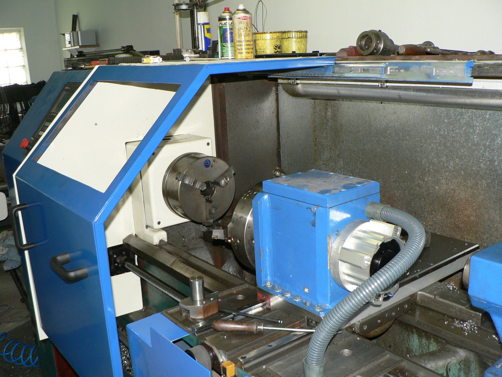

Mám nový "starý" sústruh SNA 400 - rumunskej výroby, rok výroby myslím 1979. Dá sa z toho urobiť cncéčko? ... za akú cenu?
Inak, som v "nemom úžase", čo všetko ste tu páni schopní vytvoriť. Mám síce vysokoškolské vzdelanie technického smeru, ale... Prax mi nejako unikla, takže "som v šoku" z napr. samotného sústruženia - momentálne ma to nesmierne fascinuje. I po večeroch doma rozmýšľam, čo a ako urobiť... Je to zábavné... objavovať tie tajomstvá. Nemám žiadnu tech. dokumentáciu k tomu stroju a preto pokračujem metódou pokus - omyl. Rád Vás tu čítam, hoci minimálne polovici problematiky nerozumiem.
Páčilo by sa mi ovládať tú mašinku cez PCéčko. Viem, že je to asi veľmi komplikované a drahé, no... Ak by si niekto z Vás našiel čas a trošku ma zasvätil do problematiky /ľudskou rečou prosím, :-)/ bol by som nesmierne vďačný. Fotografia, ktorú prikladám nezobrazuje moj sústruh, ale je to prakticky rovnaký typ /ja mám 400 a toto je myslím 320 - a tento je omnoho krajšie namaľovaný. môj je pôvodom z JRD, :-)/
ĎAkujem

Ahoj, pokud teprve pronikáš do tajů soustružení, pak bych doporučoval to chvíli nechat tak jak to je a učit se soustružit. Kdo nemá pořádnou praxi v ručním soustružení, ten bude dost bojovat s obsluhou CNC soustruhu, obzvláště s nastavením a řeznými podmínkami. Navíc tím získáš představu o parametrech toho budoucího CNCéčka.
Jinak na CNC lze přestavět každý stroj, na veletrhu jsem viděl např. SV18 CNC. Ale problémy jsou dva:
1) Soustruh této velikosti by už chtěl pohon servama, což je dražší a náročnější než krokové motory.
2) Nevím o nikom, kdo by zde začínal s CNC přestavbami a hned se pustil do takto velkého stroje.
Já bych pro úpravu na CNC pořídil něco malého, a tento velký bych nechal ruční. Stejně budeš potřebovat jeden stroj v provozu, abys na něm dělal díly na ten druhý.

Musím se přiznat já jsem začal na poprvé s SV18RA :lol:

Monteg píše:Musím se přiznat já jsem začal na poprvé s SV18RA :lol:
Tak to nezbývá než vyseknout poklonu. Máš tam serva nebo KM?
Monteg
Příspěvky: 1513
Bydliště: LOUNY
17. 5. 2009, 9:29
Nějaké fotky jsou tady na foru ale dodám další jak jsem pokročil :o

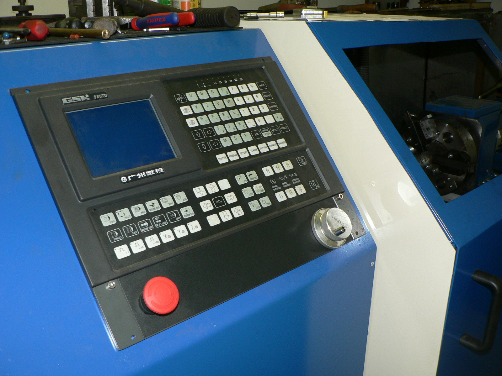

Koupil jsem serva + řízení GSK

o spotrebu elektriny nejde, motor ked nie je zatazeny, zdaleka neberie tolko energie ako ked date noz na plny zaber .. tu ide to, ze s vaznym strojom mozete aj do zeleza zabrat 5mm hlboko a tahat 2mm na otocku .. kym s hrackou to jednak nepretoci motor a jednak nemate kde upnut tak velky noz. Skor ide o to ze tenke dlhe predmety uhybaju pred nozom atd :)) Lahsie je tocit velke suciastky. Samozrejme .. ked mate na stroji 5kW motor .. zrejme ho pri beznej amaterkej vyrobe nevyuzijete. Naopak stroj s motorom 500W aj ked bude mat velku tuhost nepretoci vacsiu sponu.

18. 5. 2009, 2:13
Zatím takhle
pájač
Příspěvky: 1115
Bydliště: Levice
18. 5. 2009, 4:30
Pekná robota . Na takú prestavbu by som sa asi nepodujal . Ešte jedna otázka . Kde sa dá kúpiť nová unášacia doska na univerzálu 200mm k tomuto sústruhu ? Mám aj dve , ale obe majú vôľu a po našrobovaní sa to nedá už tou sťahovacou prírubou dotiahnuť. Alebo ako by sa to dalo opraviť ? 8)
