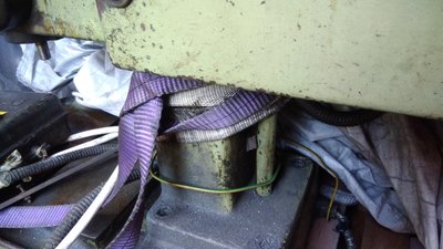

Zdravím místní osazenstvo. Nenašla by se u někoho dokumentace k výše zmíněnému stroji?
Neví někdo, jak je řešeno chlazení u tohoto stroje? Koupil jsem jeden kousek domů a ze spodní strany podstavce chybí dvě záslepky. Mám podezření, ze pod jednou by mělo být čerpadlo na chladicí emulzi. Dale jsem se chtěl zeptat, jestli se dá ještě dnes někde sehnat spínač, kterým se přepínají rychlosti na předni stěně podstavy? Ten můj už je značně vychozený. Díky za kazdou pomoc.

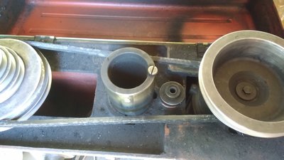

Pánové, V10 chlazení má. Otvor pro nalévání emulze je zezadu od sloupu. Ne každá chlazení skutečně měla ale montované. Stejně, jako třeba osvětlení.. Pohon je řemenici u motoru. Podstava slouží zároveň jako nádrž. Jen nevím, jestli čerpadlo bylo dole v nádrži nebo nahoře na sloupu. Ta moje remenice jde hodně ztuha, protože chlazení se nepoužívalo. Potřeboval bych dokumentaci, než se do toho pustím
Toho nepořádku kolem si nevšímejte. Stavím novou dílnu, tak mám všechno nastrkané na hromadě v garáži.. Moje vrtačka má zamontovaný ještě i reverzační spínač..
- Malá remenicka pro pohon je mezi motorem a sloupem
- Tudy se čerpá emulze

Děkuji za info. měl jste to zespoda rozebrané? Jou tam dvě víčka. Chápu dobře, že jedno je záslepka a druhé je pro čerpadlo? Proč je sedlo pod tou jednou, co je přímo pod sloupem zafrézované? Co přesně tam patří a pasuje? Pokud je to nesrozumitelné, tak to v sobotu nafotím. Prostě zespoda stolu mi obě záslepky chybí a já přesně nevím, co tam má být a co mám vlastně schánět.. jestli jsou to jen zátky, pak není, co řešit a vyrobím si je, pokud je to spodní uložení čerpadla, tak budu muset hledat..
Mohu poprosit o značení toho spínače? Děkuji
Jinak děkuji za to pdf, ale není to návod pro tento stroj.

Tak už jsem sehnal originální dokumentaci. Je v ní uveden jak spínač, tak i informace k chlazení.
Spínač se vyrábí i dnes. Dá se sehnat pod označením VS 16 9552. Já ho nahradím spínačem V 16 9154, který obsahuje i reverzaci otáček. Odpadne mi tak dodatečná rozvodná skříň, kterou už nebudu potřebovat.
