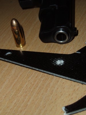

Byl proveden technologický test kvality karbonu tentiokrát jiným zařízením než CNC :lol: :lol: Je to vstrel a vystrel. kule ma V0 cca 350m/s a E0 cca 500J, strilba z 10m coz nema vliv.
Za testování děkujeme studentovi Univerzity obrany v Brně podpraporčíkovi Pavlu Burdovi

... a je to karbon? :D

Sendwich
200g/m2 carbon
6X200g/m2sklo
200g/m2carbon
MGS pryskyřice
Kdyby to byl čistej karbon, je v tom kulkou propilovaná čistá díra jako v plechu.

A ten díl carbonu, který jsi se snažil prostřelit, byl v době střelby v jaké pozici tj. třeba - volně zavěšený, opřený o kus železa atd. protože různé uložení dílu, který se prostřeluje, nám dává i různé průstřely až neprůstřely daného materiálu :wink: Rosta

Si vem 350m/s I když to o něco opřeš, stejně tam bude mezera to by to muselo bejt přišroubovaný na leštěnou desku nabo přilepený abys zabránil statickýmu vlivu prostřelovanýho materiálu jako takového. To, že to po zásahu kus odletí, už je způsobený jen zbytkovejma silama. Pravdu máš ale vliv ta je ale tak max 5-10 procent..

Vyjádření střelce:
jinak ten dil sem jen volne povesil a pri zasahu se ani nehnul, ze sem to trefil sem poznal ze sem videl bilej flek v cernym matrosu, ne z nejakyho pohybu.

Tak, přesně tak, jak jsme psal nahoře, vlatní váha materilálu čim větší tím lepší zajistí po zlomek času dokonalou statiku materiálu. Má li bý materiál podepřen, musí to bý vééééélmi dobře podepřeno -nejlépe ze stejného na ploše přeborušeného materiálu bez jakéhokoliv pojiva - to vytvoří "gumovej" nárazník.
