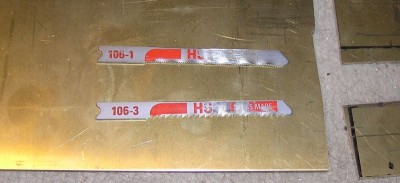

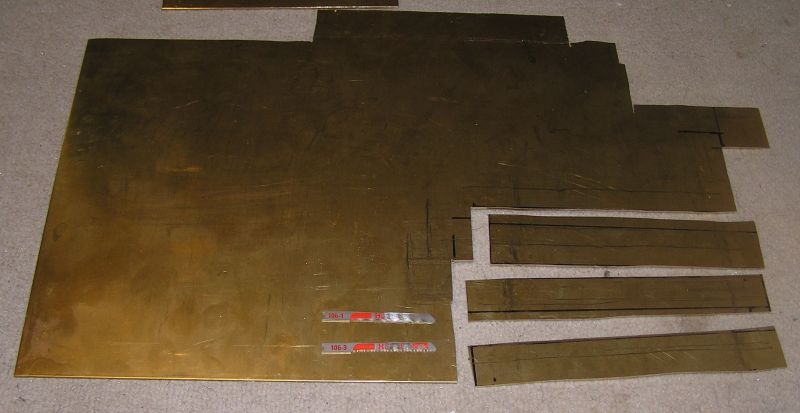

Před časem jsem si koupil 2mm plát hodinářské mosazi.
Nemám na jeho řezání k dispozici nic jiného než pilku na kov ruční a elektrickou přímou kmitavou a elektrickou kotoučovou.
Kotouč na kov nemám, ale měl jsem pilky na kov do kmitavé přímé pily.

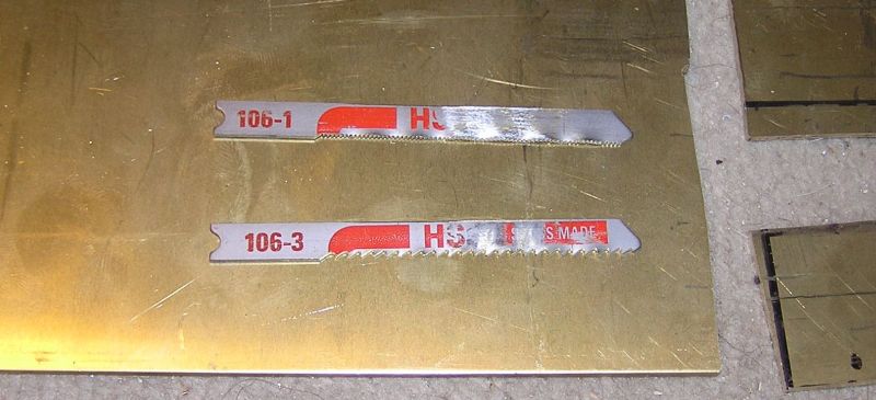

Nejdřív jsem používal nejjemnější zuby, ale ty se zalepovaly a řezání nebylo nic moc.
Dneska jsem ze zoufalství zkusil použít pilku s většími zuby a ejhle řezání se stalo velmi snadnou a hlavně rychlou záležitostí. viz porovnání pilek je to ta s většími zuby.

Já tak kdysi z čirého zoufalství zkoušel řezat desku z 12ky duralu a šlo to taky.

Já používám formátovací pilu, výbrus na plast (t.č. dost tupý), rozteč zubů cca 12 mm a taky to jde (mosaz 2 mm a hliník až do 40 mm) :-) Jen to nedoporučuju zkoušet bez chráničů sluchu :-)

Pilka na kov s malými zuby je na slabé plechy (tak do 1mm)
Dural řežu hrubou pilou na dřevo

s tymi jemnymi zubmi odrezes aj 10mm ocel...
urcite plati,ze cim tvrdsi material,tym mensie zuby...
