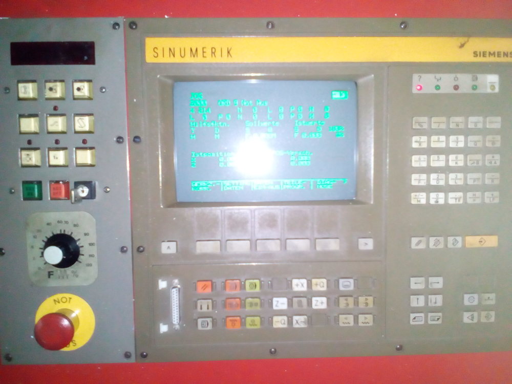

Prosím o radu po koupi a převozu domu mi nejde spustit pohony. Vzduch mám připojený zapnu hlavní vypínač a tlačítkem AUX ON nejde zapnout pohony , na obrazovce svítí chyba 2000 not aus , svítí kontrolka u „ ?“ a kontrolka u „1x“. Systém reaguje , jističe jsem kontroloval, centrál není zamáčknutý.

Projít celý e-stop okruh. Je možné že nějaká z komponent která může být pověšena na e-stop okruhu nedala signál "ready" a ten je proto rozpojený. Může to být ventilátor, čerpadlo, tlakový spínač na hydraulice nebo nájezdový spínač na koníku třeba...
Taky po zapojení zkontrolovat motory jestli se točí jak mají. dopravník třísek bývá nejlepší indikátor správně zapojených fází...

Díky za tip, pinola koníku je po transportu úplně vysunutá ,ale nevím jak ji zasunout když mašina nejede, koník by měl být na vzduch ale ručně s tím hnout nejde.
Ty fáze asi zkouknu pokud naběhnou pohony tak jestli je směr vřetena na M3 ok , dopravník třísek to nemá.

Vřeteno na M3 půjde vždycky správně tam to řeší driver. Je potřeba ověřit v tomto případě na nějakém 3f motoru. Může to být vřetenový ventilátor (vzduch jde motorem směrem k ventilátoru a ven, ne naopak) čerpadlo mazání vřeteníku, čerpadlo hydrauliky apod.

Jak to ověřit když naskočí jen systém a ventilátory chlazení rozvaděče? Nebo rovnou zkusit prohodit 2fáze na přívodním kabelu?

dneska jsem tu měl elektrikáře, fáze jsou na svorkovnici v mašině jako pravotočivé, vyzkoušeli jsme i prohodit ale bez výsledku. Něco to blokuje a nespustí se modul Baumüller v zadní části rozvaděče.Elektricky jsem zatím nic nenašel, Nevíte jak zasunout toho koníka?

V dokumentaci v elektroschematech najit e-stop okruh a celý projít. Ty faze jsi zkousel cvicne prohodit?

Fáze jsem prohodil žádná změna, takže jsem je dal zase zpátky. Podle schématu je bohužel něco jinak - označení jističů a stykačů nesouhlasí tak nevím jak to identifikovat v mašině.

Děkuji všem za pomoc, spuštěno. Neznalost začátečníka, neměl jsem spuštěný podavač materiálu.
