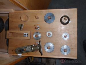

nemo
Příspěvky: 520
Registrován: 8. 9. 2008, 7:31
Bydliště: Kralupy N.Vltavou
4. 6. 2009, 9:05

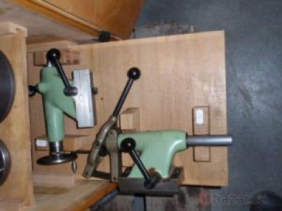

Něco málo, a vertikální suport neni na fotce.
Není vedení jako vedení.
nemo
Příspěvky: 520
4. 6. 2009, 9:06
další

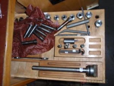

nemo
Příspěvky: 520
4. 6. 2009, 9:07
a další

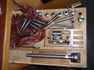

nemo
Příspěvky: 520
4. 6. 2009, 9:11
plus dělička atd.
