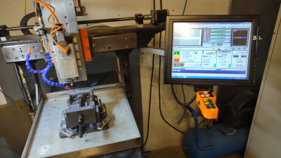

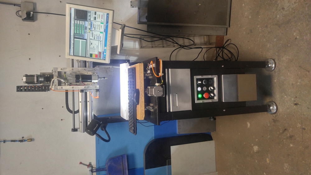

Tak asi dozrala doba publikovat zde svuj vytvor... Kdysi jsem se o frezku pokusil, ale moc dobre to necekane nedopadlo... ( viewtopic.php?f=15&t=16955 )

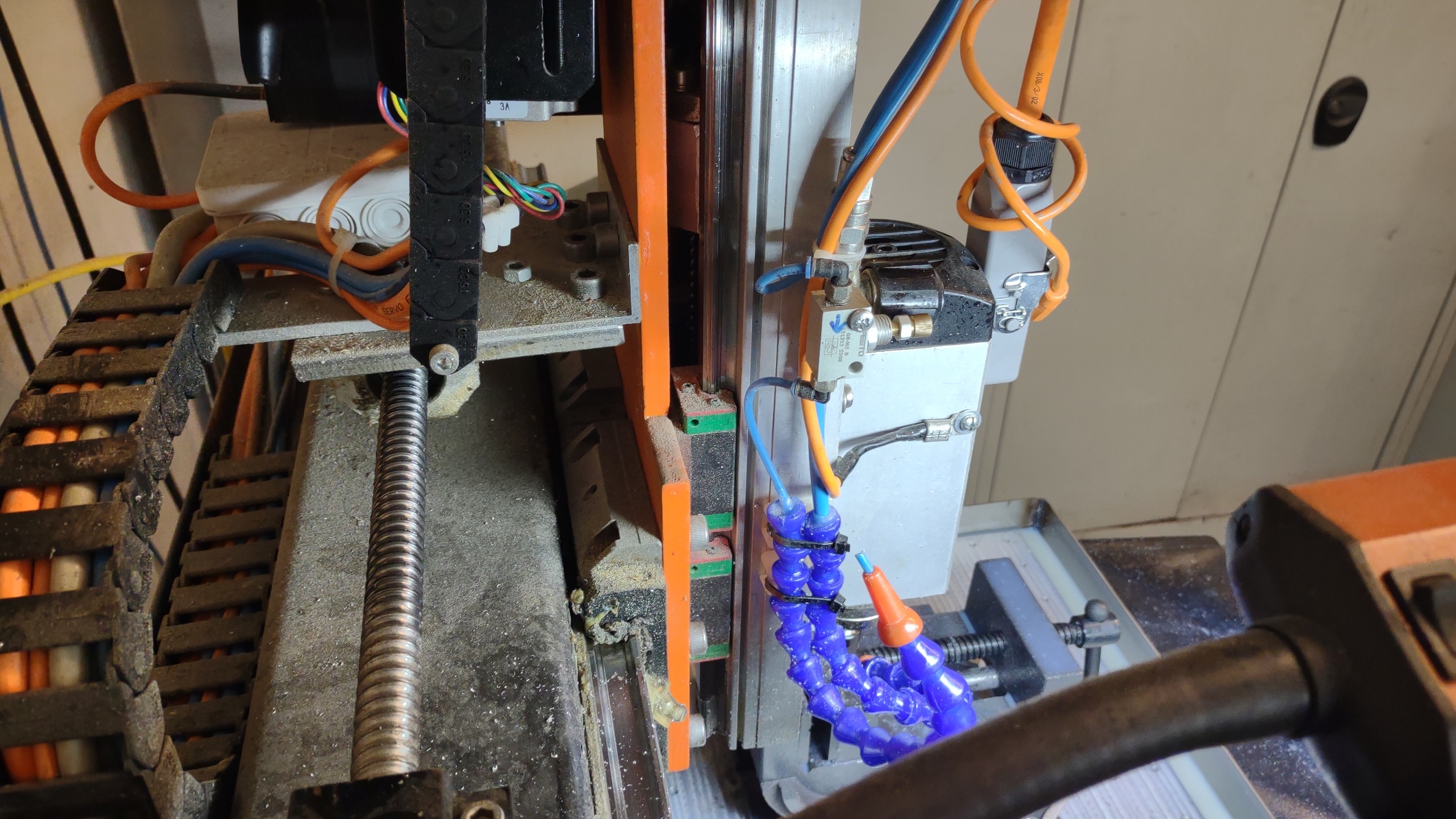

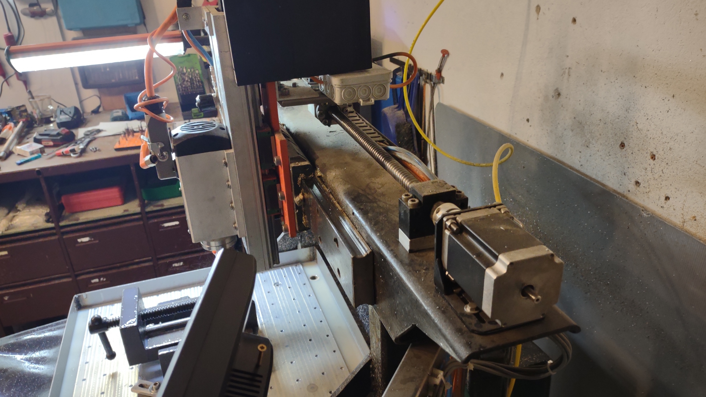

Pokusil jsem se o stavbu znovu. Vim ze je tam spoustu chyb ktere bych v dalsi pripadne konstrukci odstranil. Nejvetsi problem jsou asi ty podepreny tyce na X a Z.

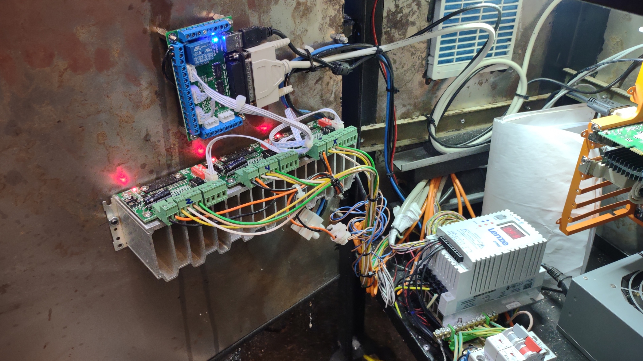

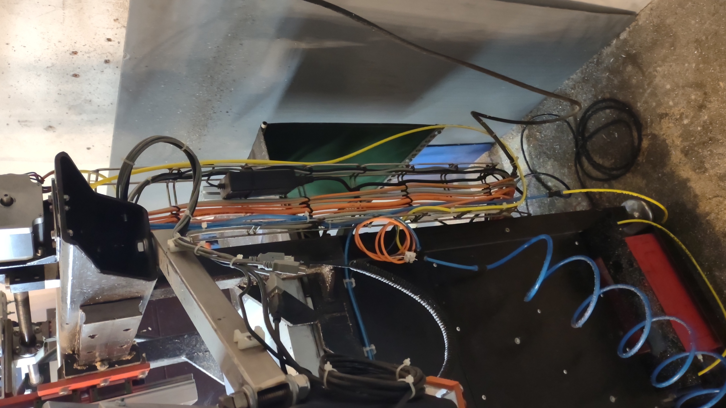

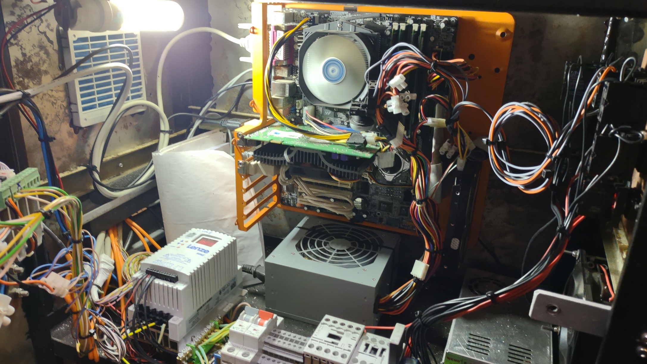

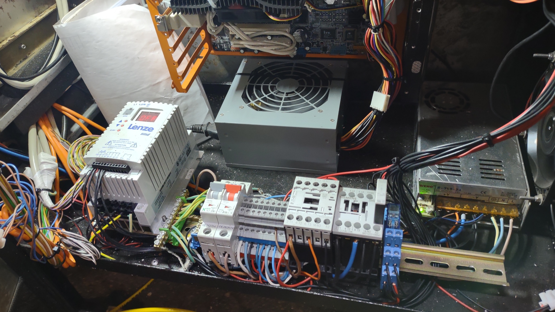

Dalsi problem co me dost zarazi je, ze pri ladeni jsem zjistil, ze kdyz pustim vreteno tak mi hybe s motorem osy X. Motor cukal a dokonce se i otacel a pri pohybu ztracel kroky. To jsem vyresil vymenou vsech kabelu za stinene a stineni radne uzemnil. Tim se problem s osou odstranil ale pri dalsich testech jsem zjistil ze mi to nejakym zpusobem rusi PC, to znamena ze mi treba nejde klavesnice a mys. Zkusim jeste nejaky odrusovaci kondik nebo dam zdroj pro vreteno nekam ven.
Nejvetsi problem mam se softwarem. Absolutne nedokazu neco nakreslit a prevest na gcode. Myslel jsem si ze zrovna tohle pro me bude hracka, protoze kreslim 3D pro tisk v nekolika programech, napriklad Fusion360, solidworks, 123d design. Dokazu si nakreslit temer cokoli, pouzivam slicery atd. Ted mam stazene Deskproto 7, Lazy Cam, DXF to gcode, a jeste nejaky, ale ani v jednom z nich mi neni jasne co mam udelat. Uprimne jsem myslel ze toto bude jednoduzsi... Frezku uz mam tak nejak pripravenou na test, ale nedokazu si vytvorit gcode.
Proto se ptam, neni tu nekdo z J.Cech, ke komu bych dojel a trochu mi to vysvetlil? Dluzen bych samozrejme nezustal...
Video zde: https://www.youtube.com/watch?v=yW2Nruw ... e=youtu.be
Vice foto i s popisky zde: https://tukanekb8.rajce.idnes.cz/Frezka

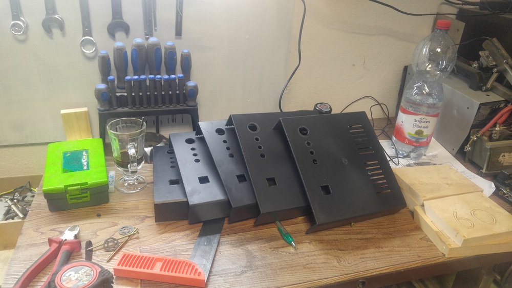

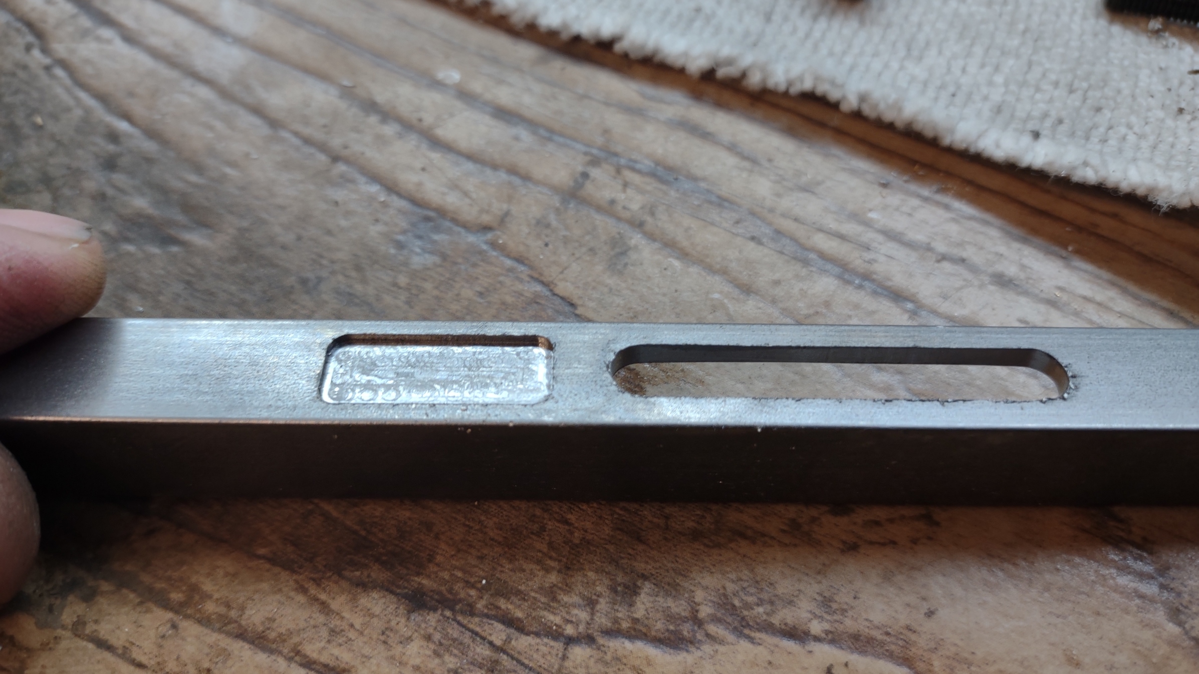

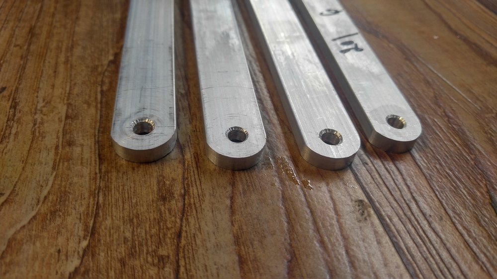

Myslim ze jsem trochu pokrocil. Konecne se mi neco povedlo, vyrezat diry do krabicek, a zakulatit konce alu pasovin... Mozna to zni smesne, ale pro me je to pokrok.

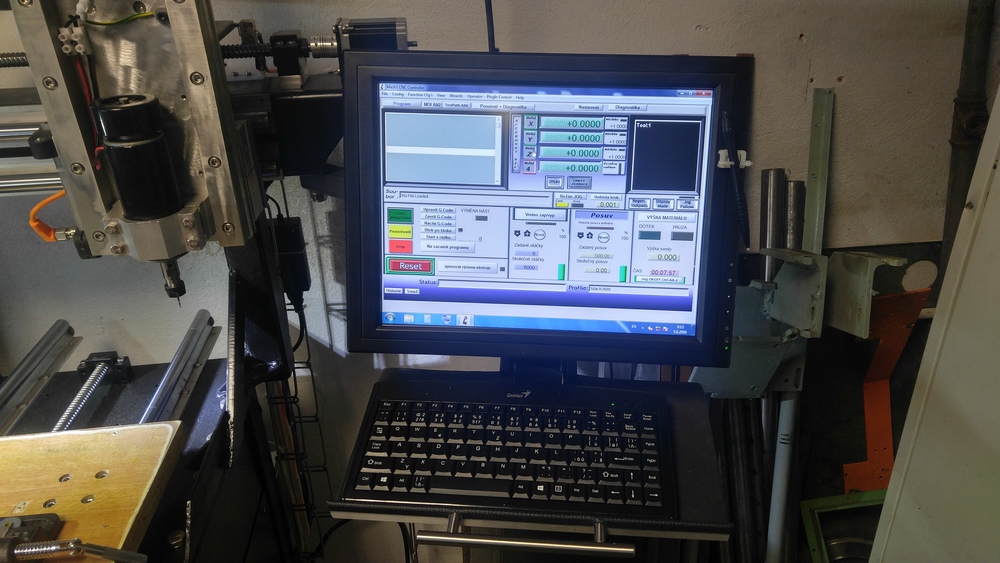

Na frezce jsem dodelal stolek pod monitor na klavesnici a monitor jsem vymenil za dotykovy...

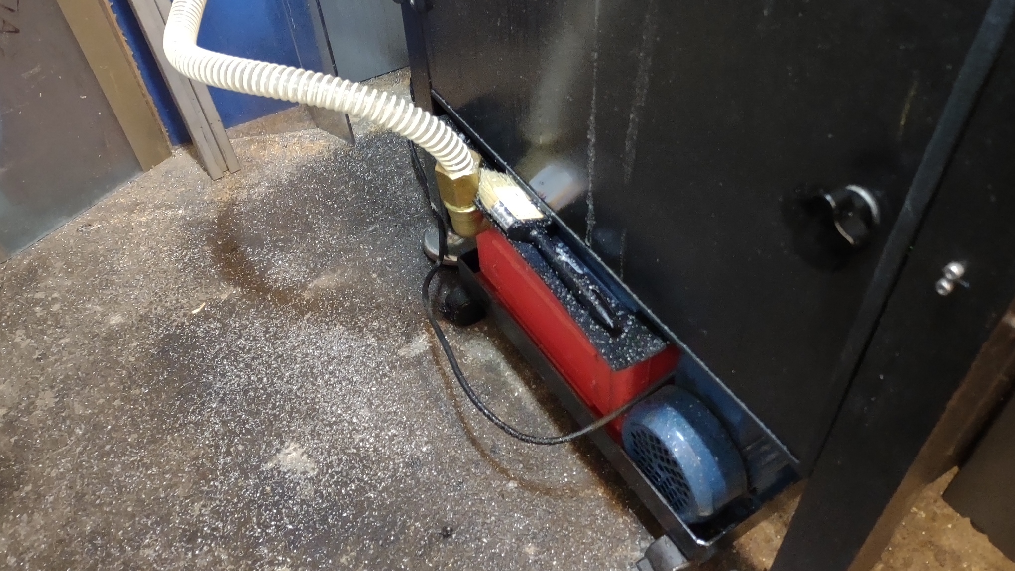

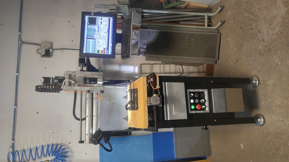

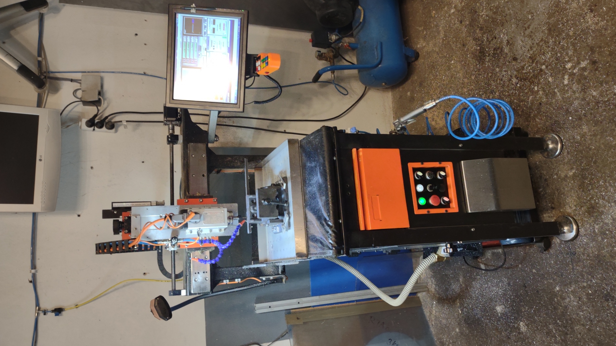

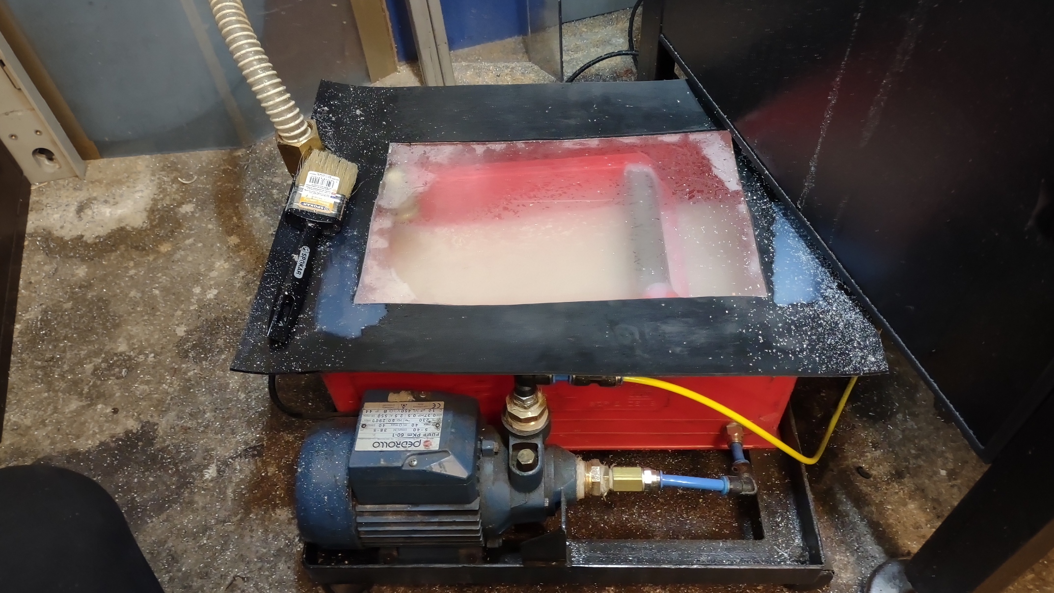

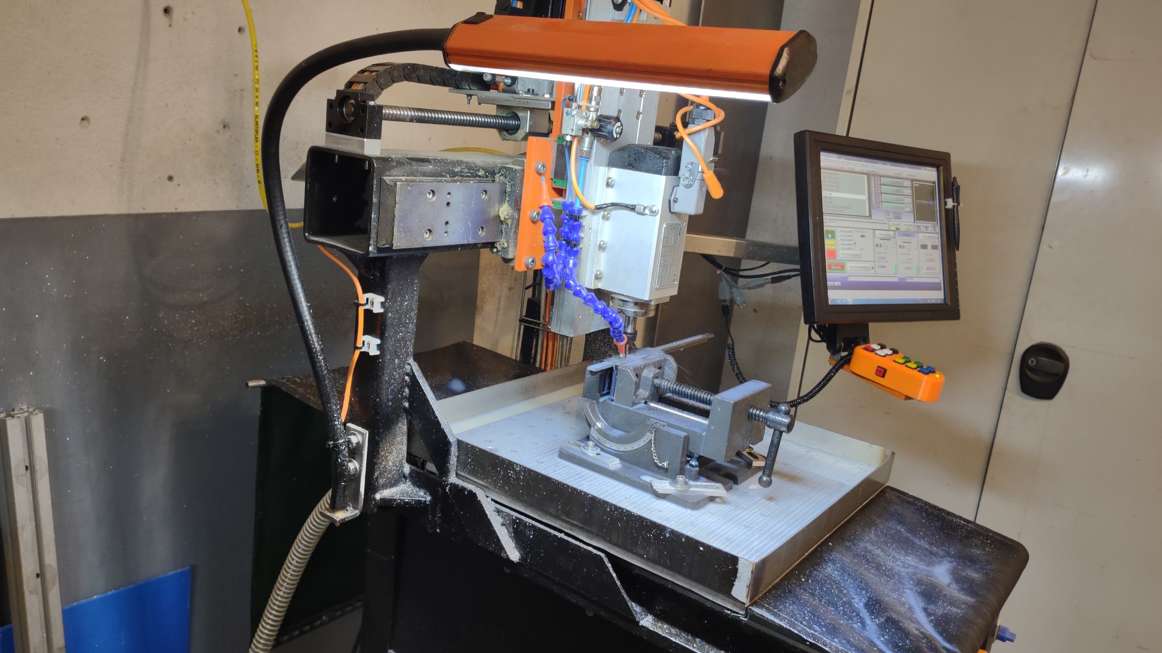

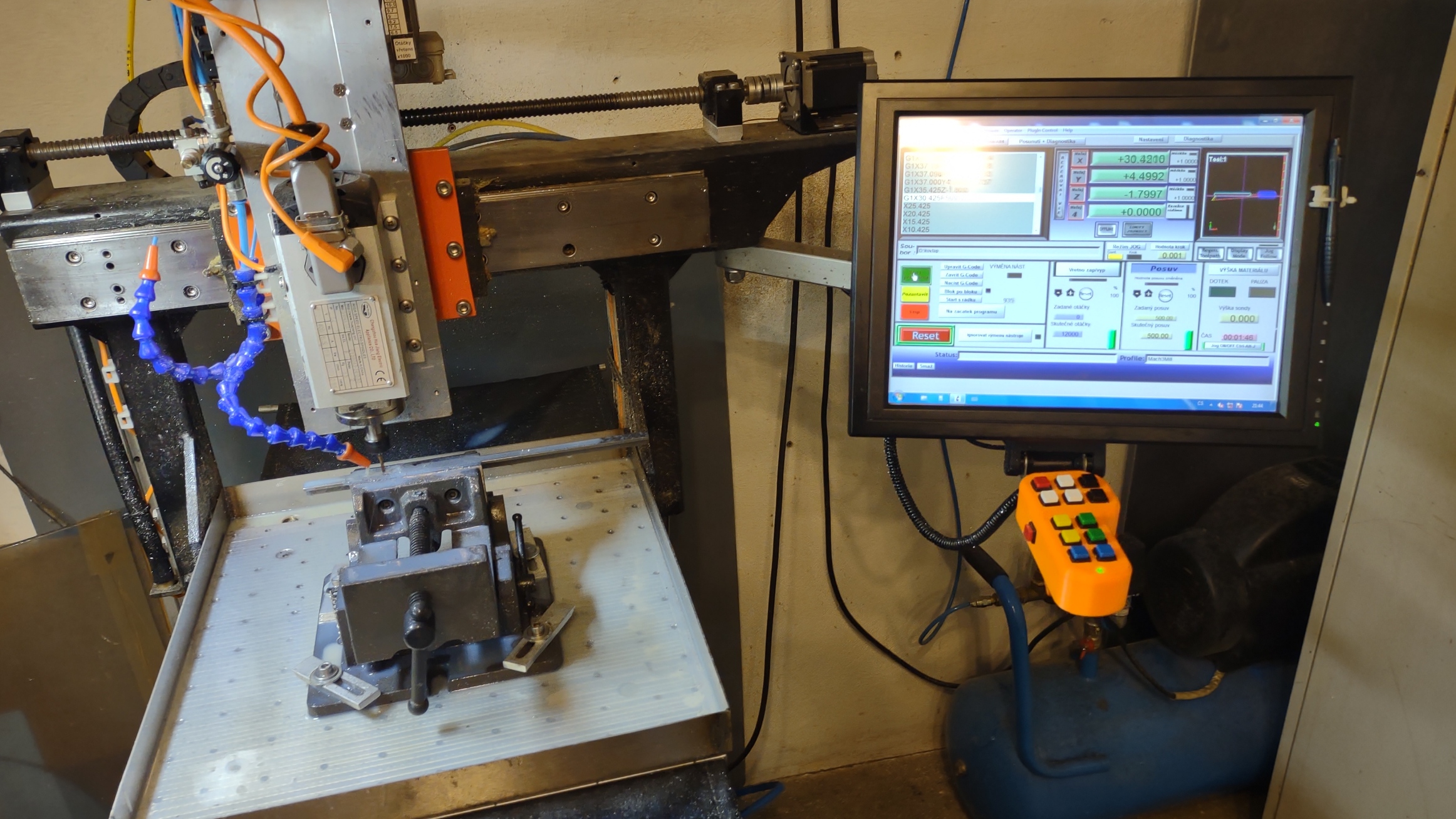

Tak jsem take po delsi dobe neco hodim... Frezka je dle me asi ve finalni podobe. Mam hotovy alu stul s nerezovou vanou na chlazeni a chlazeni hydrolem, ubastleny vlastni pendant. Obrabim i ocel i kdyz na nejake serie to samozrejme neni. Frezku v teto podobe mam uz cca rok a vse zatim funguje perfektne. Nicmene stavim novou, vetsi, rychlejsi, lepsi :) Tato bude k prodeji i kdyz velmi nerad, protoze jsem u toho stravil mnoho hodin... Nicmene dve se mi do garaze nevejdou. Kolik si myslite ze si za to muzu rici? Kdyz vidim jake se prodavaji hruzy z hliniku a pisou ze obrabi ocel... Samozrejme to pak presunu do sekce prodej, nejdriv musim dodelat novej strojek :)

Jeste video, kapsa do ocely.
https://www.youtube.com/watch?v=dPWA-0XuWLY
Příspěvky: 9391
28. 11. 2020, 1:18
Pěkný! :) Zkus do té ocele trochoidy (adaptivní obrábění).. T.
