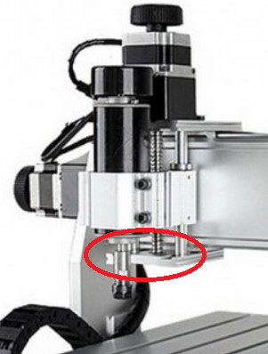

Zdravím všechny,
mám CNC 3040 z číny, průměr vřetene je 50mm. Potřeboval bych nějaké "udělátko", které mi bude v místě frézování přitláčet frézovaný materiál, tak abych měl zaručeno, že se nebude zvedat. Našel jsem:
https://www.aliexpress.com/item/Diam-80 ... 94164.html
Problém je v tom, že jsem to našel pouze pro průměr vřetene 65mm. Nevíte někdo, kde by se dalo sehnat něco podobného pro moje vřeteno?

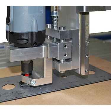

tu máš obrázok na inšpiráciu,ako by to mohlo vyzerať:
1366631717_floating head 2.jpg (87.43 KiB) Zobrazeno 3548 x
ešte jedna verzia, trochu iná tu:
https://einfach-cnc.de/gravurtiefenregl ... reloaded=1
Ak by si to chcel vyrábať ako to má tenčíňan, tie teleskopické ložiská majú na Aliexprese aj samostatne a ako tá oguličkovaná prítlačná pacička by vlepené axiálne ložisko mohlo docela vyhovieť. Alebo tam daj prstenec teflonu či delrinu (asi vyhovie skoro čokoľvek).

Iken píše: 2. 1. 2019, 7:35 mám CNC 3040 z číny, průměr vřetene je 50mm. Potřeboval bych nějaké "udělátko", které mi bude v místě frézování přitláčet frézovaný materiál, tak abych měl zaručeno, že se nebude zvedat.
Jseš si jistej, že zrovna takový systém pomocného upínání je pro tebe ten pravý?
Dovedu si představit tohle přitlačení použít při vrtání, kdy osa Z jede nad materiálem zvednutá, pak zastaví, sjede dolů, přitlačí materiál, udělá díru a zase se zvedne nad materiál. Tohle třeba používají i profi vrtačky na PCB.
Ale při frézování by to muselo jet po materiálu. To budeš frézovat vždy jen velké kusy materiálu, jen deskové, a to ještě tak, že budeš frézovat jenom uprostřed?
Na okrajích materiálu bude to monstrum šíleně zavazet.
Já teda mám často problém mít na kraji aspoň nějakých 3-5mm, abych tam chytnul upínku. Moc si nedovedu představit použít něco podobně rozměrného.

V tej verzii ako je to v mojom príspevku na prvých dvoch obrázkoch to ani tak dramaticky zavadzať nebude. Ten čínsky asi áno. Používa sa to výlučne pri gravírovaní tenkých materiálov, sily rovné "0", navyše materiál stačí nalepiť obojstrannou lepiacou páskou, bez úpiniek. Ale zase je pravda, že ak si človek vopred zrovná kus MDF a nalepí ten doskový materiál rovno na to, asi ani nepotrebuje túto fičúru. Jedine, ak by to lepil napríklad iba na okrajoch a robil gravúry často.
Doplnenie: Malý vákuový stôl je pri častej potrebe tiež asi lepšia voľba. A takéto malé vychádzajú pomerne lacno.
