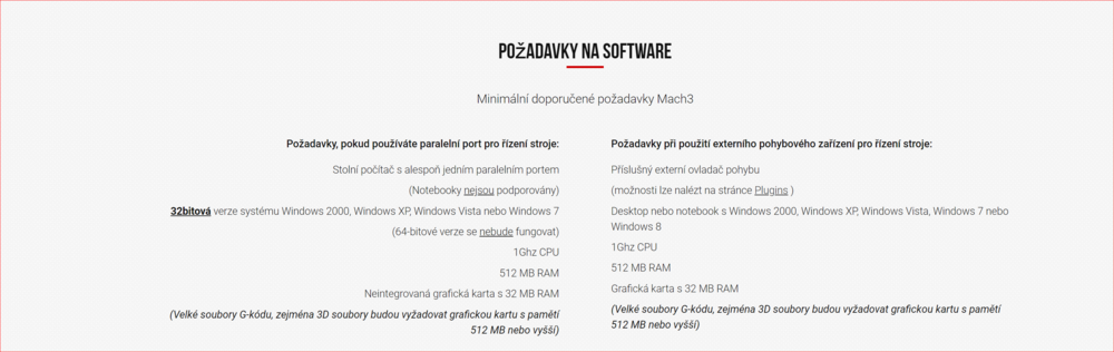

Prosím o radu, mám cnc frézu. Řídící systém Mach 3 . přes LPT port . z návodu nejsem moudrý . Nejde hýbat osama . A pak při instalaci hláška (žádný ovladač nebyl nainstalován. spustit test řidiče) Dělá v tom někdo ? Díky.

No a máš tam ten driver nainstalovaný, když ti Mach píše, že ho nemá?
A měl jsi taky uvést co máš za Windowsy, Mach přes LPT jede snad jen na starších Windows.

Windows 7 jsou 32-bit nebo 64-bit.
Na 32b to asi rozjedeš, na 64b asi ne.

Windows 7 Ultimate 64 bit. Díky za radu Jdu se podívat na to co jsi mi poradil

Pořád nic ty motory se nehnou :cry:
3. 3. 2019, 9:38
A to pořád zkoušíš na LPT na tom 64-bit systému?
No tak to asi budeš zkoušet ještě dlouho. ;-)
