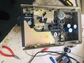

Zdravím. Potřeboval bych radu, kde koupit, nebo nechat vyrobit plochý řemínek vysoký cca 6mm, silný 0,4-0,5 mm a průměr 100-120mm. Dělám repasi stařičké 5,25 inch disketové jednotky k počítači Atari 800XL . Původní podlehnul stáří a rozpadnul se. Materiál vy měl být asi guma, ale musí mít uvnitř vlákna, aby se neroztahoval. Problém bude asi ho lepit, protože hnací řemenička má průmět pouze 8mm a tam by to lepení drncalo. Nepotřebuji rady dát tam jinou mechaniku. To bohužel nejde, Atari má svůj systém (sic ho mám docela zmáknutý), ale určitě nechci zase vytahovat assembler 6502 a něco rok ladit kvůli jednomu kusu. :-)

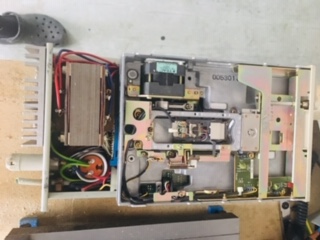

To Luboš: Tohle jsem zatím našel. OK máte pravdu, že meřit řemen jako šišku není chytré, došlo mi to pozdě, ale znova už do zimy nejdu :-) Černé materiál guma s textilem (Gates), žluty je daleko více ohebný také s tkaninou uvnitř, materiál určit nedokážu. Uvedené rozměry to mám obavu nesplnuje, ale možna to najde využití i v jiném projektu. Mám jich více kusů a od prospěšných členů za to nechci tradičně nic. K řemínkům jsou případně i kola různých průměrů.
Obrázek Obrázek Obrázek
Obrázek Obrázek

]Tak mi to nedalo a řemínek jsem změřil. Tloušťka 0,4mm šířka 3,15mm a délka 230mm. Je vidět, že si houbec pamatuju. MEX má pravdu, kromě ATARI jsem nenarazil na žádnou disketovku s řemínkem. Ještě než ATARI udělali XF551 s klasickou disketovkou tak jsem měl svůj vlastní model, který krome 8 bitového Atárka uměl i 16 bitové ATARI ST. 6502 a 68000 Motorolí assembler jsem se naučil pouze kvůli ATARI.
Ale zpět k řemínku. Musí mít v sobě vlákna, protože pouhá guma se rozkmitá a disketa je dlouhodobě nečitelná. Už za totáče jsem se věnoval opravám jak počítačů, tak disketovek a tehdá jsem sehnal v Německu dva podobné řemínky. Od té doby nic. Pak jsem vyvinul vlastní řešení a u disketovek opravoval pouze elektroniku. Před pár lety jsem u popelnic našel Atáro s disketovkou s prasklým řemínkem a teď i moje stařenka začíná řemínek drobit. Mám novou informaci, u Pikronů by byli schopní objednat nohavici tl. 0,4mm, musím jim dát přesný průměr. Pokud bude, tak jeden řemínek kolem litru, nebo 10 kousků za 4T.
1050 shora
1050 shora
tady je ten řemínek
tady je ten řemínek
můj výrobek z roku 1985
