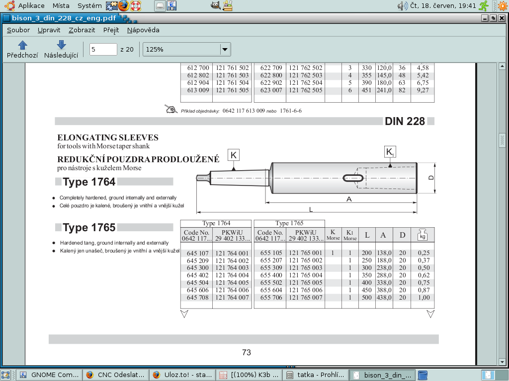

petr213
Příspěvky: 122
Registrován: 7. 3. 2008, 8:57
Bydliště: Uherský Brod
18. 6. 2009, 6:42
Taky budu muset udělat koníka. Postup v podstatě jak tu byl popsaný. Jenom pinolu bych asi udělal z redukčního pouzdra ale prodlouženého.
Z katalogu bison_3_din_228

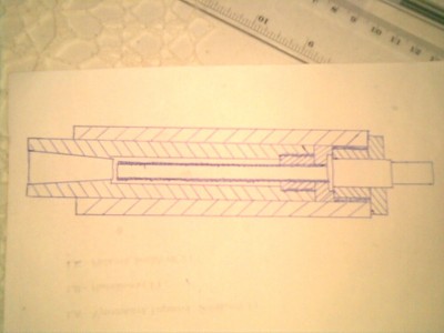

crickett
Příspěvky: 262
Registrován: 12. 10. 2007, 3:00
18. 6. 2009, 7:43
nejak tak by to mohlo fungovat?
Tiez som rozmyslal ci by sa to nedalo vytocit cele na sustruhu...
potom by sa do sklucovadla uplo kus gulatiny a osustruzit na priemer pinoly..
nastoknut na nu to teleso konika...
vypodlozit nohu konika a zvarit to cele...
to je len taky napad ci by to neslo aj takto...
Vykres..
Vykres..
Gustavson
Příspěvky: 261
Registrován: 20. 5. 2008, 8:02
Bydliště: Posázaví-Otryby
18. 6. 2009, 7:49
Jo i tak by to šlo. :)
