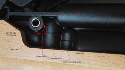

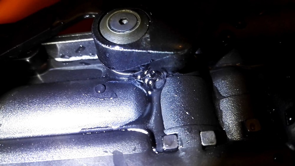

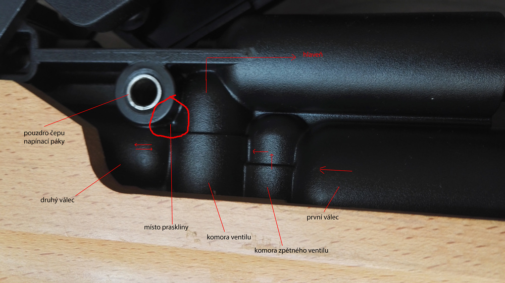

Dobrý den,
jde o starší závodní pca vzduchovku, která je z velké části plastu. Krátký popis: prvním pohybem páky se přepouští vzduch z prvního válce přes zpětný ventil do komory ventilu a odtud do druhého menšího válce. Druhým pohybem páky (zpět) se přepouští vzduch z druhého válce zpět do komory ventilu kde se stlačí na cca 65bar a přitom se krátkodobě ohřeje na cca 600 stupňů. A tady vzniká problém - vysoká teplota, tlak, síla od čepu páky po čase způsobuje, že v nejslabším místě dojde trhlině a při stlačení začne vzduch unikat.
Myslíte že existuje způsob jak to opravit?
Děkuji

To je určitě nějaký termoplast vystužený skelným vláknem , a to je problém . zkoušel jsem podobnou trhlinu lepit na vapce karcher - čerpadlo plast - no mrdka co si budem povídat a nevydrželo tam vůbec nic .
nešlo by tam vyvrtat dírku a zalepit červík ?

Červík ne ta stěna není moc silná a prasklina bude delší. Myslel jsem jestli neexistuje nějaká technologie na opravu plast. dílů - třeba ultrazvuk nebo tak.

bojim se ze nejlepsi reseni je koupit nahradni dil
nicmene ani to nebude dokonale protoze trpi konstrukcni vadou

na opravy plastů na auta existuje takovej bazmek ala trafopájka, místo smyčky se dává z takové "Z" naohýbané z pásku nerezového (???) plíšku o průřezu asi tak 0,3x1,5mm (???)
v principu něco jako železo na značení dobytka
ty Z jsou spotřební materiál, průchodem proudu se ohřejí, zamáčknou- zataví se přes trhlinu a nechají tam, vývody se ustřihnou a zabrousí
pro tenhle případ to asi ale nebude vhodné
spoj není plynotěsný, muselo by se to podlepit
mech. pevnost určitě taky bude nižší - když to prasklo provozem, tak tohle pevnější nebude

Nebyl by problém vyrobit tenkostěnnou kovovou vložku, ale nenapadá mě čím jí do komory přilepit aby neunikal vzduch mezi plastovou a kovovou stěnou.

zkusit princip jako píchlá duše - kapku něčeho lepivého dovnitř a tlakem to nechat prosáknout do trhliny

Vlozka zevnitr by drzet mohla
K tomu aby nekdo mohl poradit musis naprosto presne identifikovat o jaky plast jde

zkusil bych epoxid zdrstint, udělat klidně v místě kde to zaliješ podélné rýhy třeba jehlou zalít a buď-to bude držet a nebi nebude...rozpouštědlové lepidlo nebude fungovat

kenybz: Nevím, ale něco mi říká, že epoxid těsnit nebude - změny tlaku a teploty způsobí že se oddělí od povrchu a bude to fučet zas.
Podle mě by to chtělo pružné lepidlo které bude mít podobné vlastnosti jako měkký polyuretan a tím pádem by vrstva mezi stěnama mohla fungovat jako těsnění.
