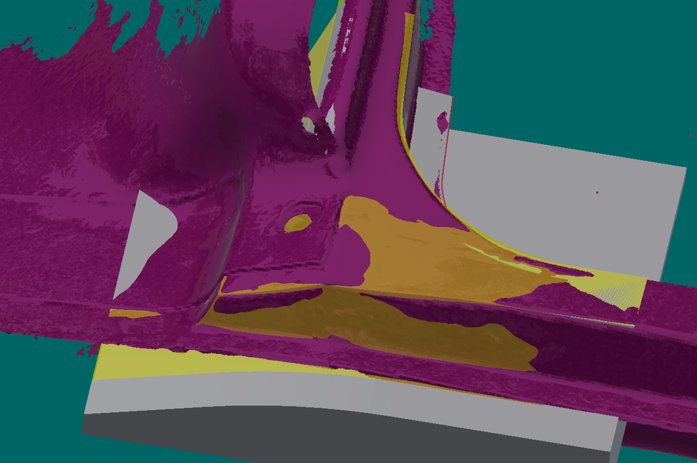

Momentálne riešim návrh nástrojov na jednu formu na lisovanie plechu.
Základnými dátami sú sken existujúcej súčiastky.
Podľa tohoto skenu som vymodeloval objemovú súčasť. Je tam spravených pár vecí, ktoré sa dajú klasickými nástrojmi. ďalej som pokračoval obecnými plochami.
Teraz potrebujem poradiť, ako najlepšie dorobím objem tejto súčiastke, aby som dokončil zaoblenia a začal robiť obrábanie?
fialová je sken
sivá je objemová časť
žlté sú plochy.

Nejdřív všechny plochy ořezej vůči sobě tak, aby ti vznikl dutý díl z ploch. Poto stačí všechny plochy sešít a automaticky se vytvoří objemové těleso. Druhá možnost je použít funkci vyřezat. Ta ti udělá obj. těleso mezi vybrané plochy.

existujúce plochy mám orezané a zošité. Teraz mám dorobiť ostatné plochy aby vznikol "dutý tvar"?
Mám to v jednom ipt, kde mám zatiaľ 1 objemové a 22 povrchových telies.

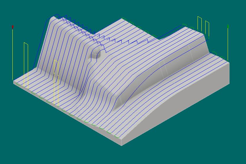

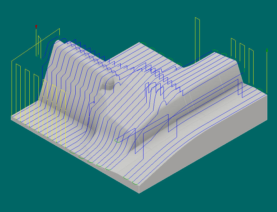

Tak som to nejako zvladol. Ale inventor ma este riadne rezervy.
Napr. Pri generovani drah na obrabanie to robi blbosti. Musel som spravit prevod do step a naspat. Az potom to slo.

tá chybná geometria môže byť problém a zdroj chýb v budúcnosti. ale po prevode IPT-STEP-IPT sa odstráni parametrickosť a geometria ostane pevná a jednoznačne daná. ale to si len domýšľam.
pôvodný súbor
a po prevode cez STEP
