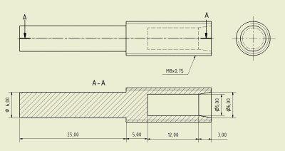

Nazdar,
potřeboval bych vyrobit redukční trn, abych mohl v Kressu používat menší kleštiny z Proxxona.
Nejsem strojař, takže jsem "cosi" namaloval a popíšu to raději slovně. Vnější průměr 6 přijde zasunout do Kress kleštiny. Do vniřního průměru 5 s rozšířením na konci přijde malá kleština. Přes závit M8*.75 přijde převlečná matka, závit stačí v min. délce 15. Samozřejmě je žádoucí souosost válcových ploch a závitu. V oblasti kóty 5 jde jen o propojení obou částí, takže lze mírně modifikovat sražením hran apod.
Materiál navrhněte, nesmí se to omačkávat v kleštině ani ukroutit tenká stěna.
Díky za pomoc, Radek

Tohle je už v mikrovrtačkách Proxxon hotové, jen upínací průměr neni 6 ale 8 mm a ten půjde snadno upravit. Rozhodně tenhle díl půjde koupit jako náhradní v prodejně RF technik (http://www.rf-technik.cz/)

kress predsa ma 8mm kliestinku, tak preco to upinat na 6mm ?
Mimochodom, spravit ten trn doma na sustruhu problem nie je .. ale spravit to "dobre" uz problem je .. Ono by to xcelo mat kalene .. a to vyzaduje aj finalne brusenie. (resp. cementovat -> kalit-> popustit alebo nitridovat). alebo aspon tocit z 11700, co je rozumne minimum. neviem v akej kvalite je ta proxxonacka redukcia .. ale rozhodne je lacnejsie ju kupit ako vyrabat a az ked zistite, ze to nema zmysel (opotrebenie atd) tak potom spekulovat o vlastnej vyrobe alebo rovno kupit prislusne kliestiny pre kress :)

Proxxoňáci odpověděli, že mají cosi za 230,-, tak jsem si objednal.
Kress má kleštinu 8mm, já ji mám taky :), ale vyndává se sakra blbě z převlečné matky. Nicméně, počkám, co RF-technik pošle a budu řešit dál.

Problém vyřešen, viz http://www.c-n-c.cz/viewtopic.php?p=31470#31470 .
Celé mě to přišlo i s poštovným a se dvěma převlečnýma matkama na 470,- Kč, což je stejně, jako bych dal za výrobu trnu dle nabídky.
Děkuju za pomoc, Radek
