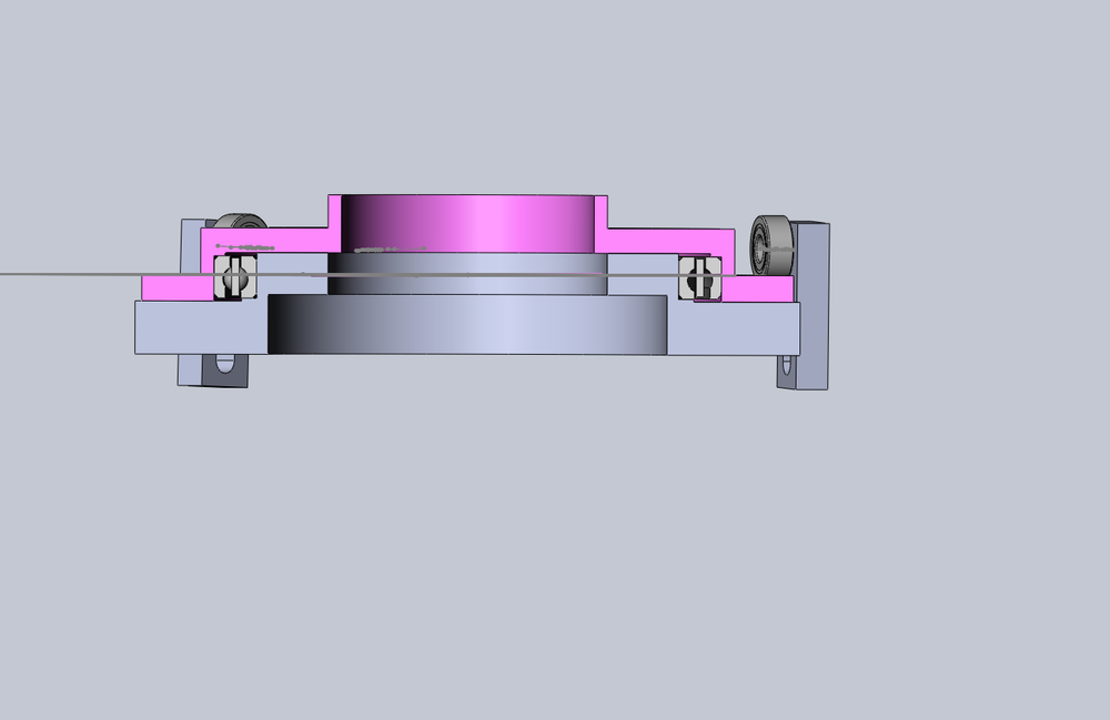

Jako nekonstrukter jsem resil (a nevyresil) nekolik problemu:
1. Jak namodelovat remenici na otocnou cast
2. jak namodelovat otvory na spojeni prirpravku na krokac k staticke casti rotatoru. A jestli je vubec tento zpusob uchyceni v poradku
3. jak nejlepe namodelovat ulozeni tenkonstenneho loziska, ktere je vevnitr rotatoru a jestli je styk s dily dostatecny
4. no a pochopitelne jestli je pouziti 3 malych kulickovych lozisek dostatecne na zamezeni "pruhybu" z duvodu hmotnosti kamery a filtrkola.

tak rez rotatorem. Prirubu krokace a krokac jsem kvuli prhlednosti odstranil.

jeste doplnim nekolik bodu:
- rotator musi mit co nejkratsi optickou delku. Tomu odpovida i konstrukce
- rovnez musi mit pokud mozno co nejnizsi hmotnost, takze predpokladany material je dural a pripadne remenice se muzou tisknout
- rotator zachytava radialni axialni pohyb a mel by byt dost pevny, aby nedoslo k posunu a zaroven aby nic nebranilo otaceni. Proto kombinace tenkostenneho loziska vevnitr a 3 vnejsich kulickovych lozisek. Konstrukcni pripominky jsou vitany.
- vnejsi a vnitrni zavit je klasicky T2: M42x0,75 . Ten bohuzel neumim namodelovat. Pokud nekdo poradi, jak na to, budu vdecny (model je v solidworks, ale trenuju uz Fusion)
- drzak 3 kulickovych lozisek jsem navrhoval tak, aby to slo relativne lehce vyrobit, sestavit a pochopitelne i prubezne upravovat. Jak by ste modelovali otvor na sroub do staticke casti?
- je to ciste nekomercni reseni a doufam, ze to pomuze vsem kolegum, co trochu foti a potykaji se s uplne stejnym problemem. No a pochopitelne si nemuzou dovolit zarizeni v cene nekolik desitek tisic Kc.
Re: Napady a navrhy udelatek a dalsich podobnych veci pro astro
Napsal: 25. 3. 2019, 11:03
od Permonik
Musím ocenit snahu.
Jen pár konstruktérských dotazu.
A, pojetí konstrukce
1, Jak rychlé se toči ten rotator? Doufám že aspoň 60 otaček za minutu?
2, Co je tenkostěné ložisko? Ted ještě možna jen chyba v názvoslovi mluviš o axiálním ložisku, ale na obrázku je axiální.....
3, Ložisko sice pěkné posazeno, nezajištěno a ve finalé zbytečně protože ti třou desky podle obrázku....
4, Tisknout řemenice? Co máš na myslí.
B, oblast CAD
1, model se nemodeluje, jen je příkaz závit a nebo díra se zavitem a ten ti uděla texturu a zanese do modelu tuto informaci nebo prostě neřešit, jen v případě výroby nápsat poznámku závit nebo to soustružníkovi říct.
2, Otvor na šroub - příkaz díry, obecně stačí udělát díru o 1mm vetší jak je šroub a nebo po staru náčrt -> kružnice -> vysunout
Napsal: 25. 3. 2019, 12:07
od mstreicher
Dik za pripominky,
rotator se otoci (spis pootoci o par stupnu) mozna jednou za nekolik hodin a pak bude na svem miste. Tudiz bude poloha presne fixovana po dobu foceni. Tam staci sila krokoveho motorku, ktery bude pres reminek a remenici drzet polohu. Podobne mam vyreseno ostreni, kde motorek drzi polohu okularoveho vytahu (muzu doplnit foto).
Na modelu chybi prave remenice na otocne casti, kerou jsem neumel namodelovat. Predpokladal jsem, ze ji dam pak vytisknout na 3dtiskarne a pak nasadim na osazeni otocne casti a nejak stahnu sroubkem.
Treni desek je trochu zamer, aby se zamezilo nechtenemu naklapeni. Jako nekonstrukter jsem to neumel vymyslet lip :)
U loziska jsem prevzal nazev a podel toho hledal na netu. Pouzival jsem katalog: https://www.korbel-loziska.cz/sortiment ... 03-nachi-1
Chtel jsem lozisko, ktere bude mit dost velky prumer da a D. No stjene tak aby byla hodnota B co nejmensi z duvodu minimalizace "opticke delky.
Lozisko v modelu je existujici produkt, ktery jsem prave stahnul jako soucast sestavy.
Jinak dekuji za napovedu k zavitu. Zkousel jsem aktualizovat stavajici knihovnu a byl to boj, ktery jsem nevyhral. Zkusim v dalsich pokusech. Pochopitelne musim domodelovat vhodny zapic, aby bylo mozne vyuzit cely zavit a hlavne to z nej i normalne odsroubovat. Uz jsem zazil nekolik situaci, kdy to proste neslo povolit kvuli materialu.
Napsal: 26. 3. 2019, 11:18
od Permonik
No pokud se ložisko neotočí aspoň 60 otáček za minutu, tak je zbytečné, proto se použivájí kluzné. Případně kluzné plochy. Tím že tam máš ložiško (nesprávný typ) jsi tam dodál vůle. Když se divám do toho technickýcho listu ložiska, tak tam chybí minimalní rychlost a další věci.
Pokud tady pujde o nizkou hmotnost tak se to provede kombinaci materiálů, kdy jedno těleso je ocel, dural a druhé bronz, PTFE, MDF atd. A uspora hmotnosti se provede odvrtáním děr jako kdysi na letadlech na vyztužích.
Řemen máš na mysli ozubený? Možna vyjde levnější ty řemenice než tisknout.
K zavitům, ale nejsou knihovny......
Idelaní pokud nemáš fotku nebo odkaz na animaci co by to mělo být..... až vidim, na začatku je odkaz. To chtěji 2000 USD za krabičku, která pouze pootočí pouzdrem ke kterému je přísroubováný foták? Nebo to ma další funkce?
