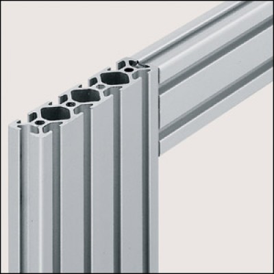

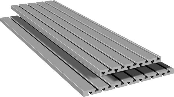

Tak jsem poptal u ISELa profil PT 50. Šířka 250 mm, tloušťka 20 mm. Cena za 1 bm je 4 800,- bez DPH. Počítal jsem s vysokou cenou, ale vzhledem k tomu, že potřebuju cca 3 bm je to sakra dost. Poptal jsem to i v Německu. Tam je cena cca 3 400,- bez DPH. Ale zase je dost drahá doprava a balné. Poraďte, co používáte za profil s T drážkou na stůl. Existuje nějaká levnější varianta? Dík.

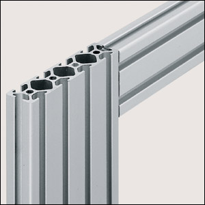

Tak jsem ještě poptal profil ITEM 40x160 u firmy ASKMT. Solidní a velice rychlé jednání. Cena 1400,- bm. Uříznou dle potřeby. Ta stěna se zdá docela silná (je i verze light, ale jak už jsem psal je to dost slaboučký) takže do toho du ...

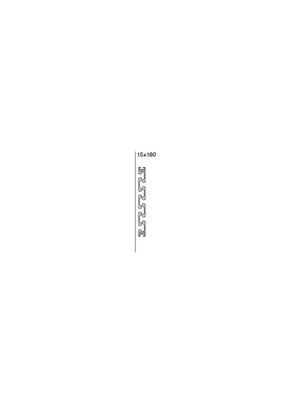

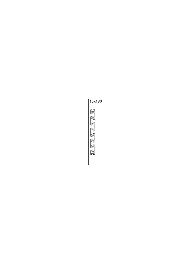

Zdravím,
našiel som profil s T dražkou od Bosch Rexroth 15x180. Potrebujem upinací stôl na svoju mašinku o rozmeroch 900x540. Frezka je určena na frezovanie dreva, plastu poprípade hliník možno raz. Chcem sa spýtat že či ma niekto skusenosti s profilom týchto rozmerov, či by to stačilo na taketo použitie alebo je to slabe.
Ďakujem za každu radu
Příspěvky: 7168
10. 3. 2011, 6:13
tyto profily ačkoli tak nevypadají tak jsou docela slušně tuhé, já mám podobný profil jen tlouštky 18 , a v délce 650mm to nemá žádný problém s pronešením.

packa píše:tyto profily ačkoli tak nevypadají tak jsou docela slušně tuhé, já mám podobný profil jen tlouštky 18 , a v délce 650mm to nemá žádný problém s pronešením.
Takže hovoríš v pohode ? Lebo dopytoval som to v MTS a za 3 ks dlžke 900mm chcu aj s dopravou niečo cez 100 ečiek čo sa mi zda celkom v pohode.
Dík za komentár
Příspěvky: 7168
10. 3. 2011, 6:36
na dřevo naprosto v pohodě a do duralu se natom dá taky.

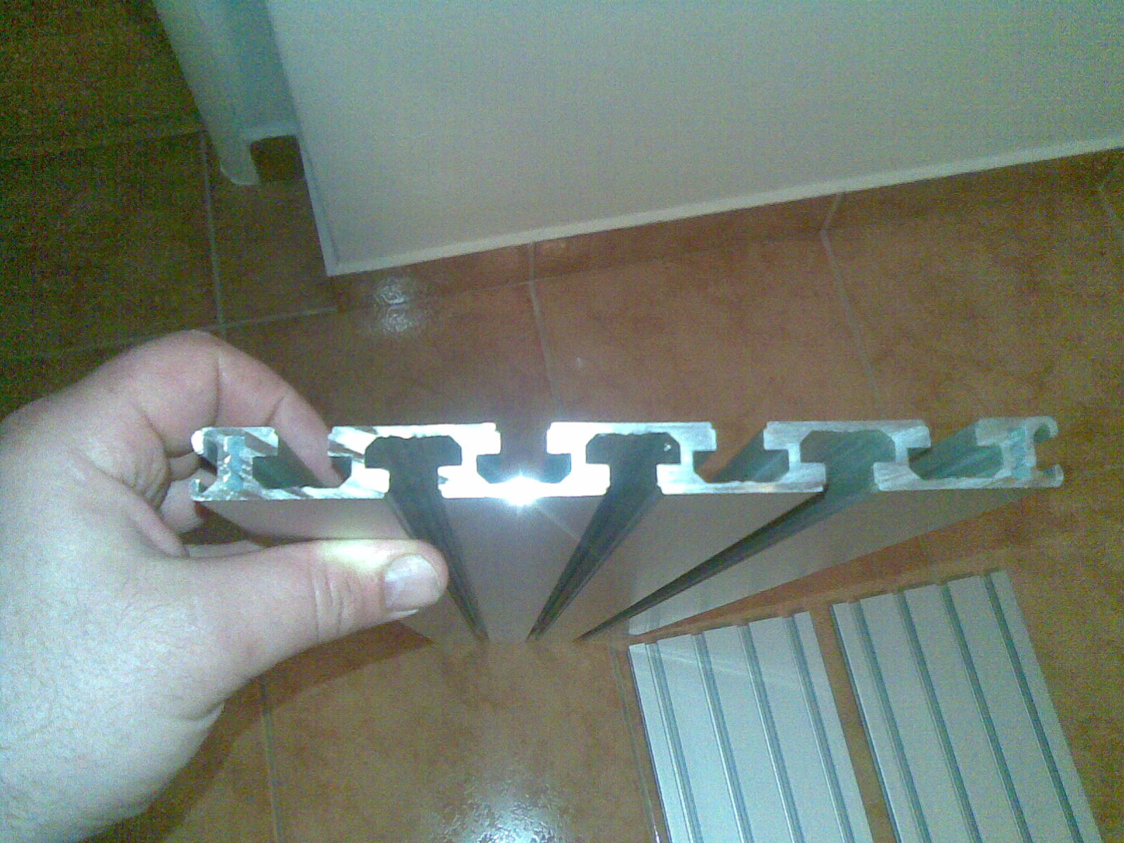

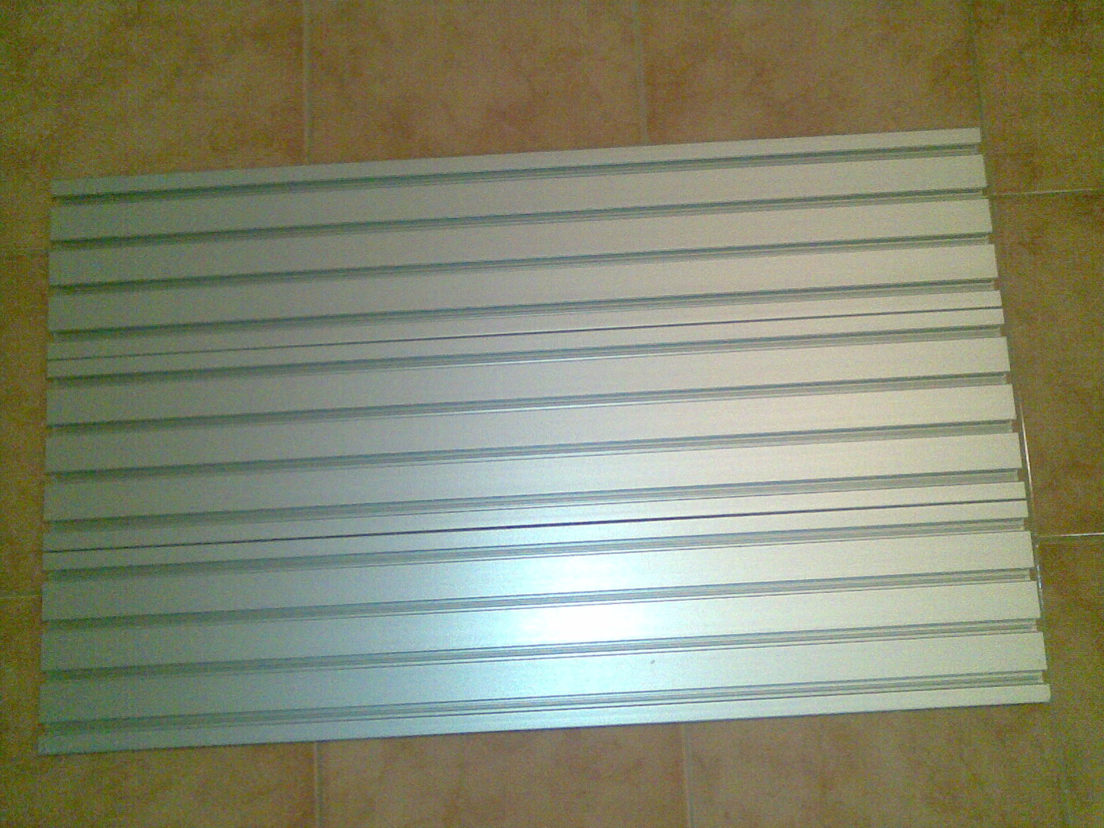

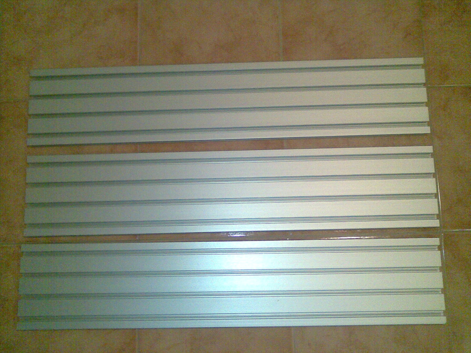

16. 3. 2011, 2:33
Tak profil už je doma, vyzera to v pohode. Objednával som u firmy MTS, velmi seriozne a rýchle jednanie , slušne ceny. Profil je 15x180 s 10mm drážkou narezali na požadovanu dlžku, poslali zbernou službou na požadovanu adresu. Maximalna spokojnosť :D
