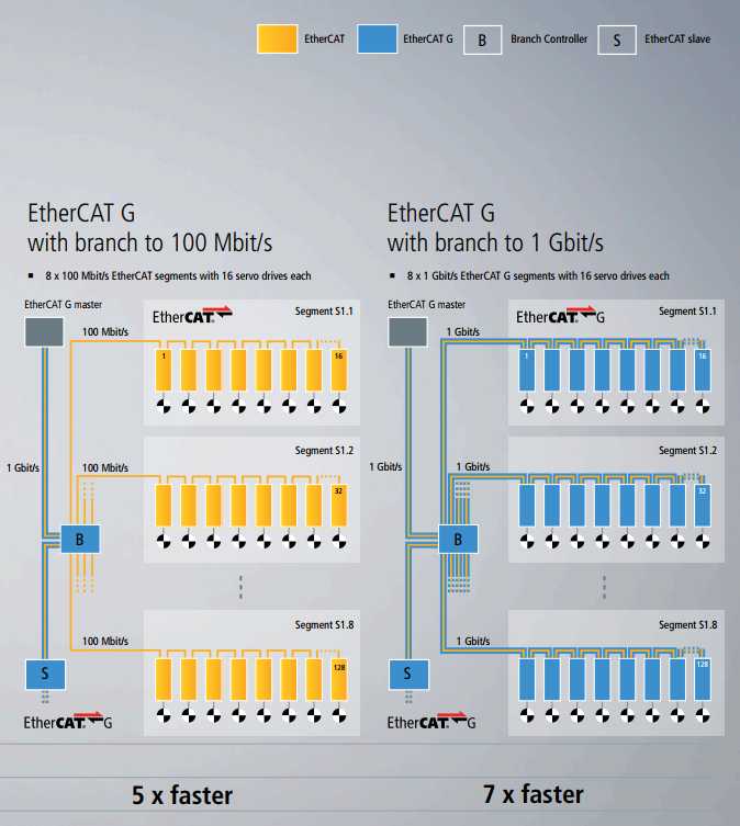

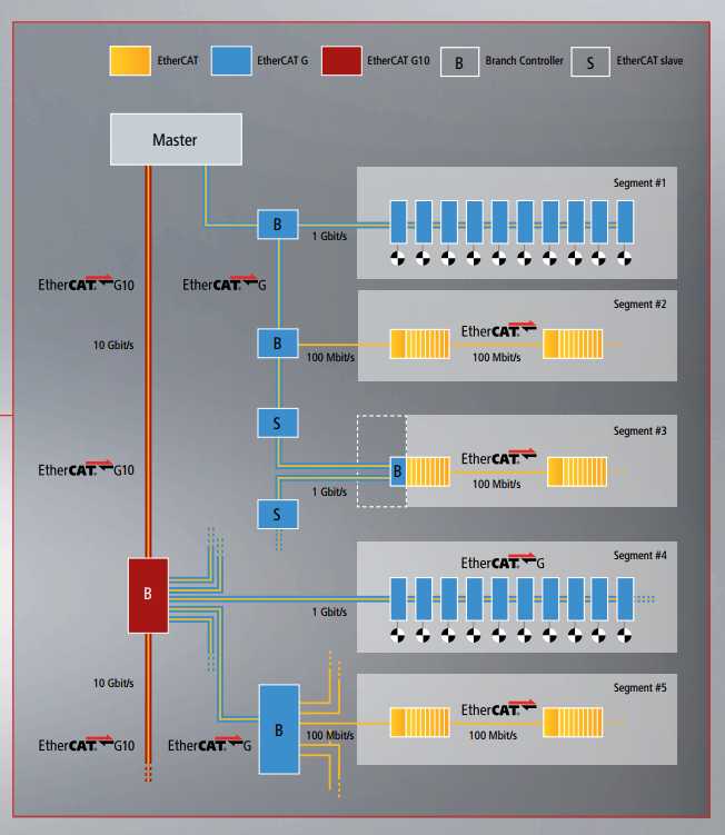

Tady prezentovali EtherCAT G a EtherCAT G10.
Jak už napovídá název, tak je to rozšíření EtherCATu na přenosovou rychlost 1Gbps a 10Gbps., Zatím byl standardizován jen na sítích 100Mbps.
Napřed obrázky, pak trochu popisu:
Jak je z obrázků vidět, tak rychlost 10 Gbps uvažují jen pro páteřní spoje. Na ně pak bude připojeno něco jako switch, který už bude obsluhovat jednotlivé klienty rychlostí 1Gbps nebo 100Mbps.
U toho 1Gbps pak předpokládají, že buď se budou dělat zařízení přímo s touto rychlostí, nebo tam opět bude vřazen nějaký switch, který z toho udělá zatím standardní 100Mbps.
Nic z toho zatím není na světě, k dispozici by to snad mělo být v Q3/2019, tedy reálně zřejmě až na konci roku.

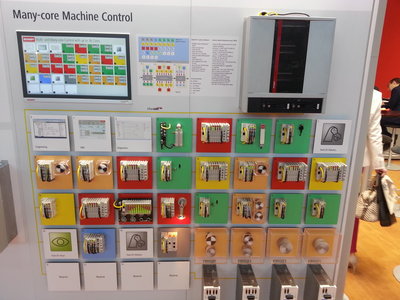

Měli tam takovouhle výstavku. Schválně, co vám na ní přijde divné:

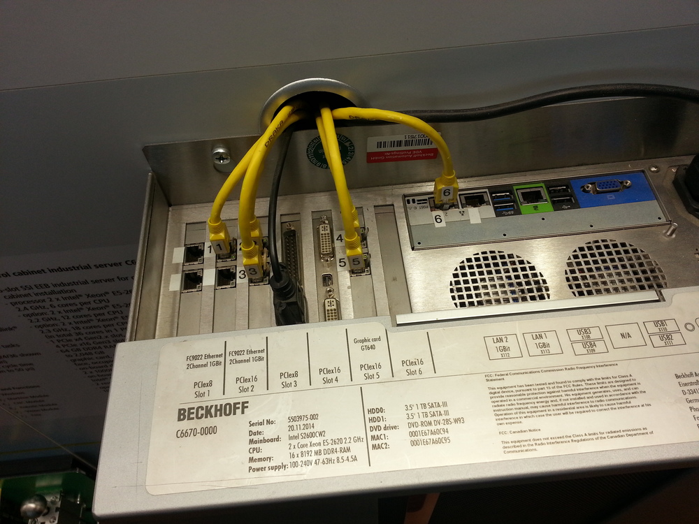

Tady je pak ten seshora ten server, který je v pravém horním roku výstavky:
To divné je, jak to mají zapojené. U EtherCATu je zvykem, že se jednotlivá zařízení řetězí za sebe. Ale tady mají ke každému zařízení jen přívodní kabel. Trochu to vysvětluje ten obrázek serveru, kde mají 6 síťových rozhraní. A kromě toho musí být v té sestavě zapojených spousta tzv. junctions, tj. zařízení, které umí rozvětvit EtherCAT. Takže tím tak trochu popírají základní vlastnost EtherCATu.
Asi tím chtěli prezentovat, že mají 36-jádrový server, takže každé to zařízení má v serveru svůj vlastní procesor. Důležitě mi tam povídali, jak je to nezbytné, protože pak můžou rychle řídit nějaké vozíky, které tam měli. Byly to samozřejmě obchodnické kecy v kleci, uřídit takovou sestavu by zvládl i pomalý Intel Atom na jednom segmentu a to ještě s prstem v nose.
