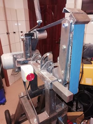

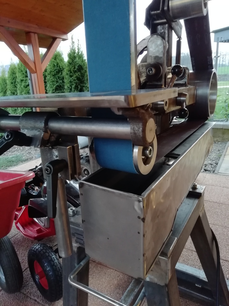

Dokončuji pásovou brusku. Chybí ještě opěrný stolek a hlavně odsávání. Párkrát jsem na ni brousil a ten prach je všude. Ale je to úžasný pomocník

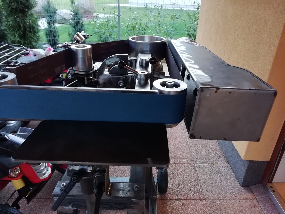

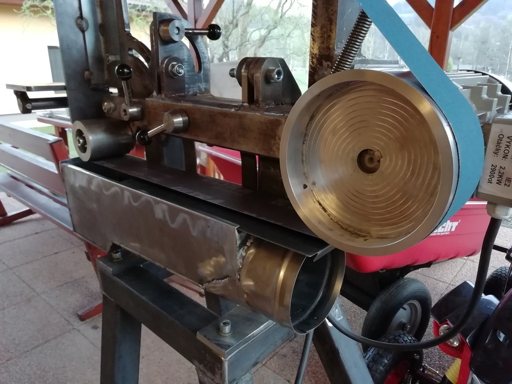

Opěrný stolek a odsávání hotové. Ještě je třeba ověřit v praxi, jak vše funguje a půjde to do barvy. Na odsávacím trychtyři je plech v horní části posuvný, abych zjistil v které pozici bude co nejúčinnější odsávání

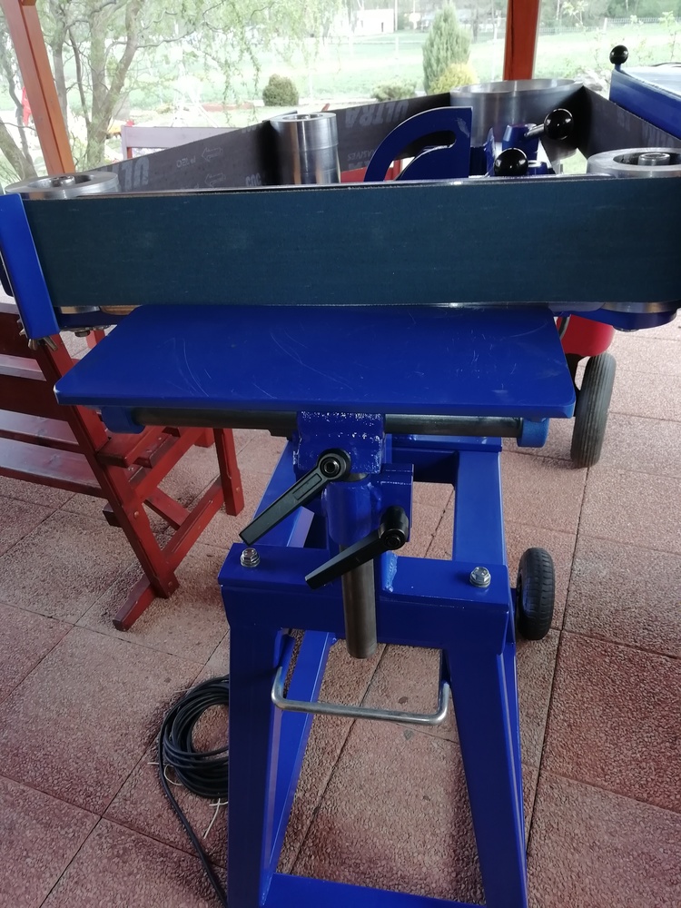

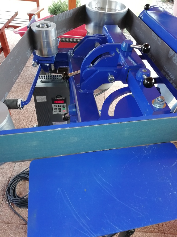

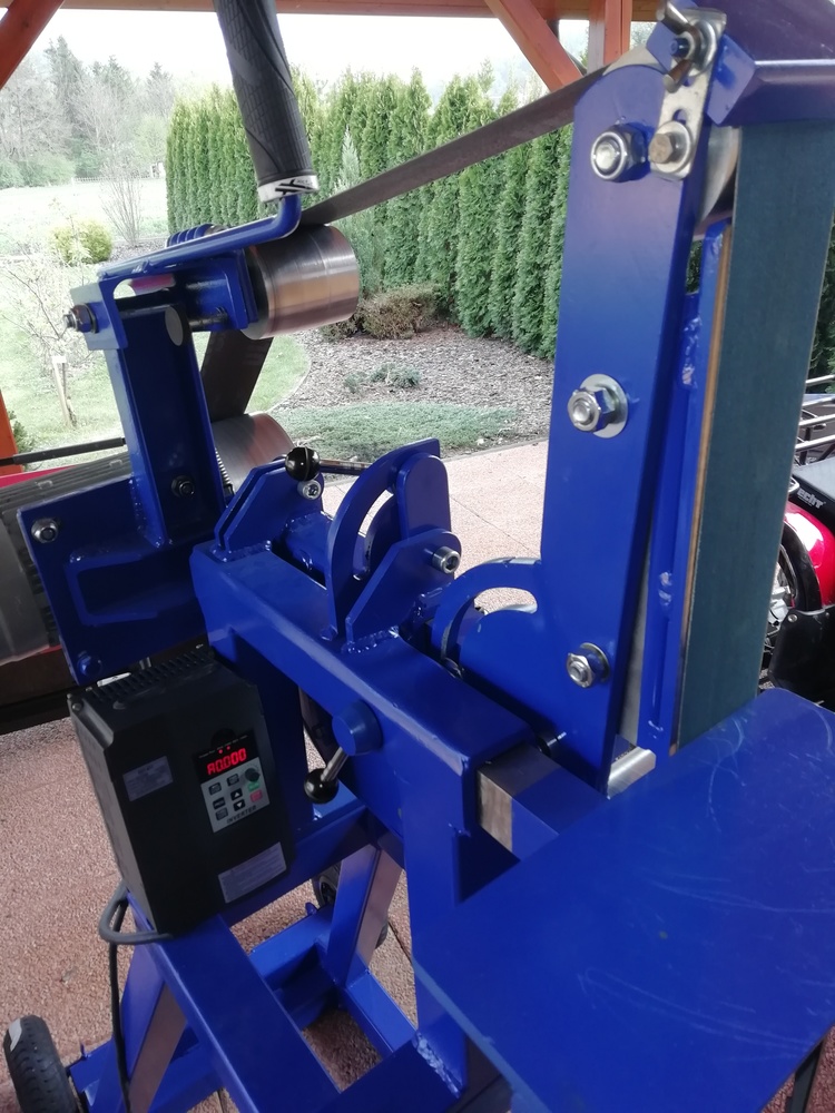

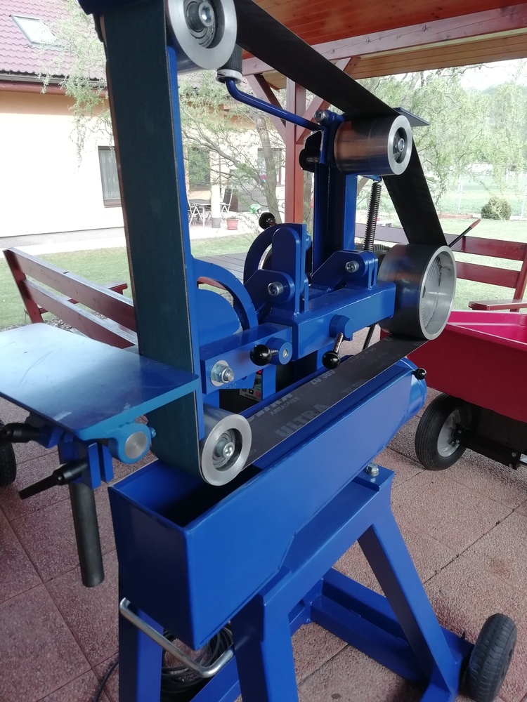

Bruska je hotová, upravil jsem ještě kryt na jiskry, osadil jsem ji frekvenčním měničem, aby byla na 220V, ale hlavně jsem potřeboval regulovat otáčky. Při broušení dřeva docházelo k jeho pálení. Zbývá otestovat odsávání, jestli se nebudou dostávat do filtru žhavé jiskry.
r4cv
Příspěvky: 2936
Bydliště: Topoľčany
26. 4. 2019, 9:32
Brúska je to pekná, ale pri brúsení kovov sa časom dostane prach do meniču. Podľa mňa by mal byť v prachotesne uzatvorenom rozvádzači. Tam kde je, je v podstate prvý na rane.

taky se ten delší pás líp ochlazuje....ten měnič hned předělej je ho škoda zasypávat vodivým prachem...ještě se dívám na tu hnanou kladku na motoru máš ji nějak zajištěnou? třeba červíkem?

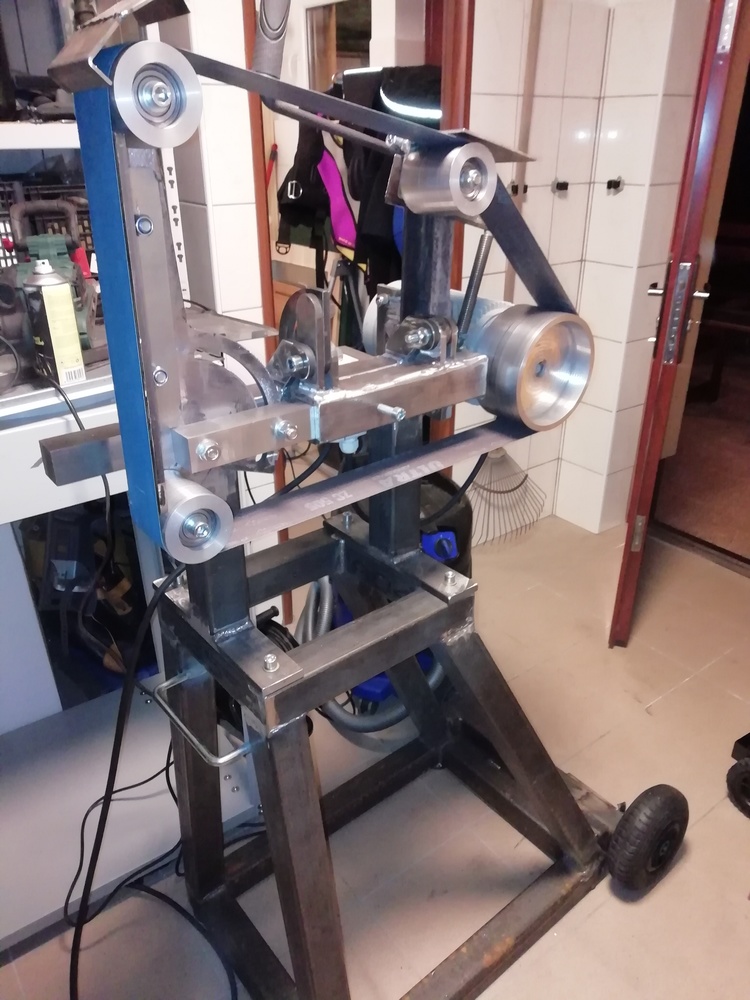

ja bych mel jeden dotaz. delal si na kladkach nejaky radius? aby se pas drzel jakoze nahore? nebo jsou to jen valce? ja jsem taky stavel pasovku, mensi nez mas ty, udelal jsem radiusy, ale premyslim, jestli je nemam moc velke. je to docela kumst to nekdy seridit

Vzhledem k tomu, že se budu během 1-2 roků stěhovat, tak nemám určené místo pro pásovou brusku (a jiné stroje), tak jsem musel udělat brusku mobilní, takže měnič musí prozatím zůstat na brusce. V budoucnu bude nová dílna a frekvenční měnič se přestěhuje minimálně na stěnu. Ovládání měniče je možné dát zvlášť. Naštěstí cena měniče není nijak závratná přibližně 65 dolarů z Aliexpressu.

Klimbik píše: 27. 4. 2019, 1:54 ja bych mel jeden dotaz. delal si na kladkach nejaky radius? aby se pas drzel jakoze nahore? nebo jsou to jen valce? ja jsem taky stavel pasovku, mensi nez mas ty, udelal jsem radiusy, ale premyslim, jestli je nemam moc velke. je to docela kumst to nekdy seridit
Na hnací kladce a stavitelné (nahoře se seřizovacím šroubem) je udělaný "soudkovitý" tvar.
Důležité je mít všechny kola v ose a mít řádně napnutý pás. Pokud je někde vůle, tak napnutím může dojít k vyosení kladek a potom má pás tendenci na nich "tancovat" nebo sletí s kladek a je to celkem "šupa". Taky se mi to párkrát stalo, než jsem přišel na to, jak to doladit :)

ok, diky. a ten soudkovity na tech dvou, dalo by se nejak popsat kolik maji radius toho "soudku" ? nebo treba jak jsou siroke a o kolik jsou uprostred vys nez na kraji?
ja to asi mam krive, mam v planu to nekdy rozebrat a zkusit trochu lepe a presneji svarit a taky dam asi vetsi srouby, pouzivam jen 8mm jako osicky a loziska 608. takove decke reseni :) a kladky vytistene z plastu

Tvar soudků jsem dělal více méně od oka. V nejvyšším bodu to budou max 3 mm - (oprava přeměřil jsem to a mám to 1,8 mm) , ale mám šíři kladky 85 mm.
Jenom menší dnešní poznatek k bezpečnosti. Kolegovi co má v podstatě stejnou brusku, ale bez dvou krycích plechů, dnes praskl pás. Roztrhl se mu, tak nešťastně, že ho to trefilo do obličeje a zachránili ho dioptrické brýle. Brýle stačil pás ještě, tak poškrábat, že skončili v koši. Takže z bezpečnostních důvodů doporučuji použití krycích plechů, což na youtube videích o pásových bruskách prakticky nikdo nemá.
