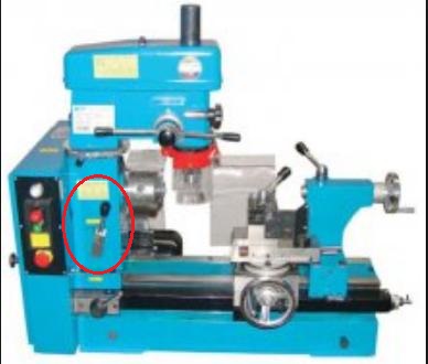

dobrý den,jsem úplný začátečník a koupil jsem si soustruh HQ400... neporadil by mi někdo,jak se nastavuje rychlost uni hlavy oproti posuvu k řezání závitů?? nastavení kol posuvu jsem pochopil z tabulek,ale neumím je synchronizovat s otáčením hlavy a manuál jsem nikde nenašel...…

řemenice na motoru a vřetenu je jen pro volbu rychlosti vřetena - na závity se volí většinou ta nejpomalejší. Motor roztáčí vřeteno a vřeteno nějakým převodem roztáčí posuvový šroub.jirkaDb píše: ↑17. 5. 2019, 8:20 ten soustruh má i auto posuv a umím vyměnit a nastavit kolečka na posuvu dle tabulky... ale na motoru a vřetenu jsou řemenice o více rychlostech a to je mezi nima ještě třetí a já nerozumím jak propojit otáčení uni hlavy (tu správnou rychlost) s tím auto posuvem..... našel jsem na netu manuál anglicky,ale nic jsem z něj nevyčetl... měl jsem tady kamaráda soustružníka a tak to nepobral...… jinak díky za vaše rady,jsem rád za všechny info…… mail : jiridbaly@ seznam.cz
mezi kolečky na posuv a vřetenem musí být další ozubené kolo a většinově se zapíná do záběru nějakou páčkou. (mívá dvě polohy = obrácený posuv)
V popisu toho stroje je, že umí řezat závity a to jde jen, pokud existuje pevný (vypínatelný, měnitelný volbou různých koleček) převod mezi vřetenem a posuvovým šroubem
podle mne je to tato páka, která řadí směr posuvu (ale hádám, manuál nemám) PS - uni hlavou máš doufám na mysli vodorovné sklíčidlo na soustružení ?

je to tak, kola nastvit umím a samozřejmě i zapnout posuv,ale mezi kolama posuvu a vřetenem žádné kolo určo není,protože vřeteno pohánějí řemenice a to kolo by nebylo kam umístit.... já myslím, že je to tak,jak píšete,teda že na řezání závitu se jen nastaví nejnižší rychlost,ale taky hádám.... ještě přikládám anglický manuál, ale nevyčetl jsem to tam.....

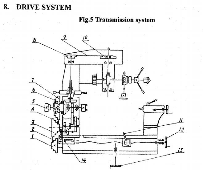

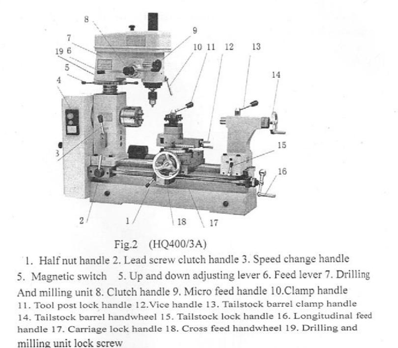

pokud máš tento stroj, tak zde je manuál
ten důležitý převod je ukryt uvnitř pod vřetenem - ta páka (3), co jsem označil přepíná mezi malým posuvem pro soustružení a rychlým pro závity
(viz tabulka v manuálu)
páka (2) je označena jako spojka na šroub
páka (1) na suportu připojuje suport na šroub
