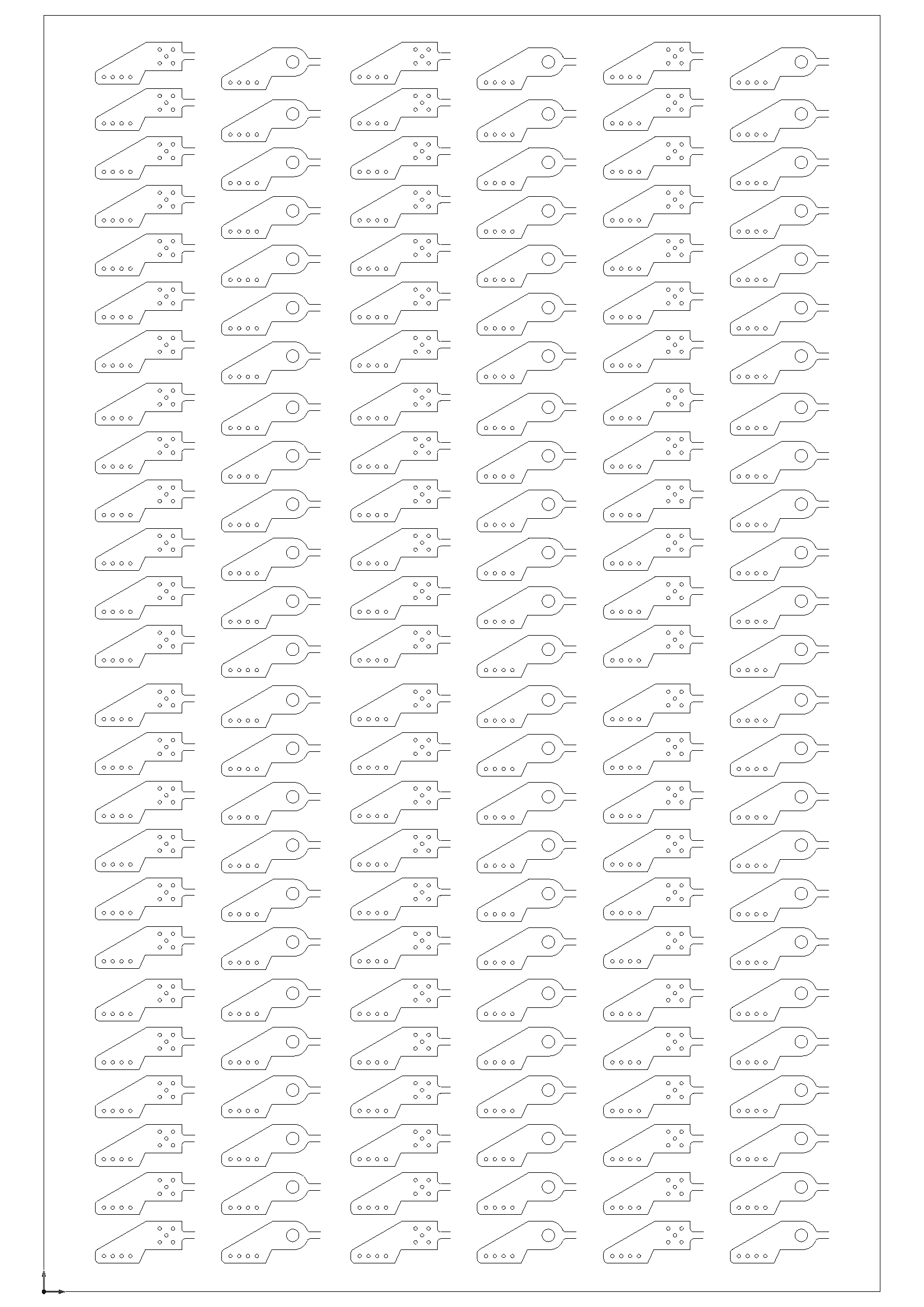

byl by někdo ochotný mi pomoci s vygenerováním G-codu pro vrtání? Mě samotnému se to vygeneruje, ale potom když spustím program, tak osa Z při záběru krokuje rychlostí 6mm/min! Ať v CAMU nastavím jakoukoliv rychlost, jede to pořád těch 6mm/min. Používám MACH 3. Potřeboval bych vyvrtat všechny díry o průměru 0.8mm. Vrtat se bude do sklotextilu o tloušťce 1mm vrtákem 0.8mm, hloubka vrtání 1.6mm, výška přejezdu nad materiálem 10mm. Nevím přesně, kolik nastavit zápich a záběr do tohoto materiálu (300 - 500 mm/min)? Přikládám obrázek výkresu, jelikož přípona .dxf mi nejde vložit.
Budu vděčný za jakoukoliv pomoc.
Děkuji, Radek

Viděl bych to problém že buďto v kodu není žádný parametr F a mach má standartně po zapnutí F6 (nevím kde na to přišli) nebo je v kodu těch F6...
Zkus to prohlídnout, pokud tam nic není tak si to dopiš na začátek, pokud tam opravdu jsou F něco jiného, tak to je něco mezi Machem a souborem :)

Otvor si G kod v napr. v Worpade a ako pisali F6 - malo by to byť niekde na začiatku prepiš na tebou požadovanu hodnotu.

Problém je vyřešen, v kódu parametr F vůbec nebyl... Po dopsání už to běhá tak jak má. CAM to nějak vynechal, ale nenapadlo mi se kouknout do programu :oops: .
Díky všem za rady 8) !
