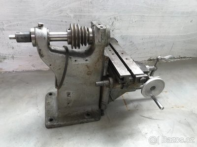

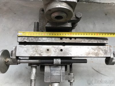

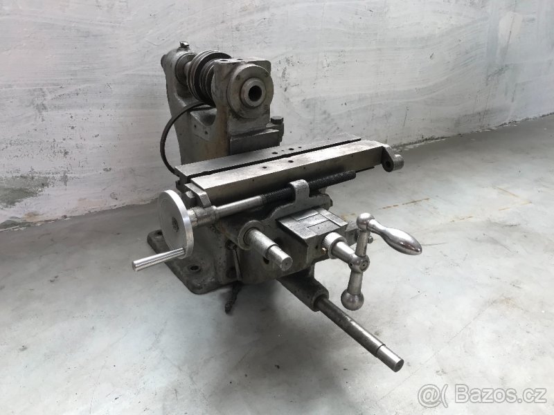

Ahoj, měl bych dotaz na identifikaci této horizont frézky Koupil jsem ji na Bazoši spíš jako raritku "do sbírky" Má to MK3, podélný posuv šroubem a nebo pokud se vyndá tak je pod stolem hřeben s kolem na páku. Šroub není dodělávaný - matka je na příčném suportu jako nálitek. Je to určitě nějaká jednoúčelovka a na svislé rybině uprostřed jsou vyražena dvě data něco....1932 a pod tím REV. něco,něco 5.4.49
Zajímal by mě výrobce a něco bližšího k tomuto strojku Velikost je skoro na noční stolek :D

šroub je dodělávaný, stůl máš opačně, ta T drážka má být zepředu a ten nálitek sloužil jako doraz, někoho napadlo, že by byl dobrý i ruční posuv tak ten stůl otočil aby tam měl maso na dodělání těch dvou závitů pro konzolu toho šroubu, 32 bude výroba a ten druhý datum je první generálka

Ty dorazy mě nenapadly, to je fakt. A co typ, nebo výrobce? Nesetkal se někdo s něčím podobným?
