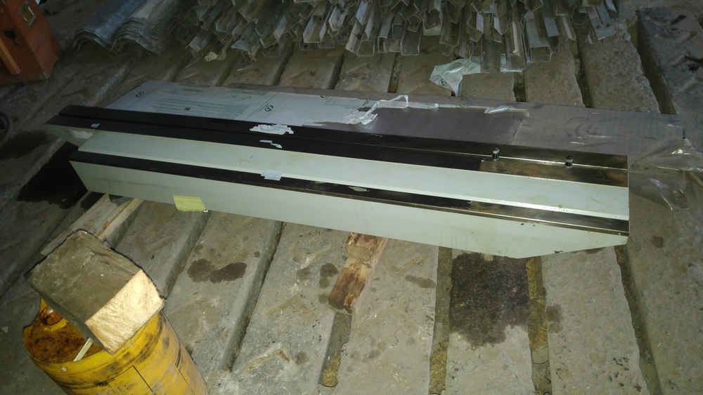

Co je toto? Nejaka presna delicka?
Napsal: 27. 5. 2019, 3:24
od Mixal11
Ma to aj konika oproti.
Vyzera to ako delicka, da sa to velmi presne nastavit (3"). Ma to asi 2200mm dlhe loze na ktorych to bolo chytene.
Diki za info.
Re: Co je toto? Nejaka presna delicka?
Napsal: 27. 5. 2019, 4:56
od zverodoktor
je to optická delička Zeiss.

loni jsem jednu podobnou šrotového původu komplet kuchnul nebylo možné ji oživit rozhozené ohniska zřejmě jak to tam někdo mrskl...tím pádem v zorném poli žádná stupnice...dále to bylo přidřené na kluzném uložení atd
vypadá to krásně ale je to přesné měřidlo a né dělička kterou mrskneš na stůl frézky a budeš na ní obrábět

Jestli je k tomu ten originál (je párovaný s vlastní hlavou) koník, tak to má cenu přesně podle toho, v jakém to je mechanickém stavu (jestli je ta optika skutečně v naprostém pořádku).
Pokud k tomu ten koník není, tak je důležité, kolik to váží.

to Mixa: zapoj tam to světýlko to je ta krabočka v pravo vedle té čočky a mrkni zda něco uvidíš. Musíš tam mít nasazený i ten kryt který brání aby okolní světlo svítilo do čočky bez toho nic neuvidíš no a pokud se dá dělička polohovat a otáčet tak dostaneš i víc jak 20 éček minimálně o nulu víc.
Pozor nepoužívat násilí ona ta vazelína uvnitř dokáže neskutečně zatuhnout a je to jak přilepené lepidlem to byl můj případ. Když to nebude chodit musel by to někdo odborně vyčistit a znovu promazat a obávám se že to dokáže jen výrobce. Protože moje dělička šrotového původu byla totálně nepohyblivá musel jsem uvolnit uložení samozřejně jsem počítal s tím, že je to konečná...nicméně oběvil jsem rýhy právě v tom uložení a ty byly z násilného pokusu o rozhýbání předchozím majitelem
