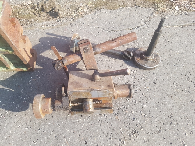

Dobrý den všem. Jelikož nejsem strojař, ale při svých toulkách jsem narazil na části strojů, které jsem tam prostě nemohl nechat ležet, tak bych zdejší osazenstvo moc rád poprosil o názvy, případně pokud bude přímo vědět k jakému stroji přiřadit, budu strašně moc rád.
Jelikož ne všechno využiji a budu potřebovat, po pomoci od Vás, vytvořím v sekci prodej inzerát k prodeji. Ceny neznám, proto budu muset hledat a chci prodat, ne vystavovat, chci aby mě ty záda z nakládání a vykládání něco vydělaly, ale aby kupující byl spokojen. Za každou radu budu vděčný

První fotky naklápěcí stůl na ruskou frézku měl bych zájem
další fotky asi přípravek k bruskce taky asi ruské podle cedulek
další foto jak píše almac otočný stůl , ruský a taky se řadím za almaca do řady se zájmem o něj

Přípravek na ruskou brusku s označením 3E642E.P50 je na broušení rádiusů na nástrčných frézách. Kdybych viděl štítky u ostatních přípravků, tak bych to mohl dohledat.

Tak jsem ještě dohledal že toto download/file.php?id=107893&mode=view je nejspíše přípravek 3E642E.P13 a je taky na rádiusy, ale obecně. Přes T drážku v té kostce se upne obecně nějaký držák a může se brousit rádius např. na noži.
Poslední udělátko download/file.php?id=107896&mode=view nejsem schopen identifikovat. Je možné, že je to jen část nějakého přípravku.

Na poslednej fotke je podpera.
