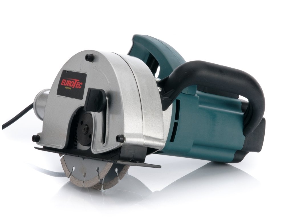

taková blbost, potřebuji vytvořit v ložnici do omítky drážku pro uložení kabelu (⌀5.5mm; pro lampičky nad postelí), celková délka kolem pěti metrů, nechce se mi to drápat ručně. Je na to něco? Ideálně něco do vrtačky. Příp. rozbruska s nějakým vhodným kotoučem, té by se ale asi nelíbil vznikající prach..? Prášit to může, pokoj bude prázdný, vzápětí se bude malovat.

Co třeba drážkovací fréza? Půjčit to jde skoro v každý půjčovně, dá se to napojit na vysavač. Nebo pokud je známej dráteník, tak si to půjčit od něj.

Čau volá sa to drážkovacia fréza. V každej požičovni náradia to dnes majú. Ideálne takú, čo vie robiť "namokro" a požičaj si aj odsávanie. A bacha na vodovodné/kurenárske trubky, ktoré tam určite nemali byť :lol:

Do standard omítky pápenné či sádrové to výškrábeš podle váhy sekáčem, když není i šroubovákem. Fréza je na řezání do betonu či cihel. 6mm v omítce by neměl být problém spáchat ručně. Pokud budeš trvat na fréze potom tě nemine i zápujčka vysavače, práší to děsive.
Zrovna máme vypůjčeno, cuclo by to i kočku pokud se motala kokoolem :-)

drážku pro 5,5mm kabílek škrábneš v pohodě i ručně, pokud to není zrovna do betonu
silně to závisí do čeho
jinak dá se vrták vidiák (obyčejnej, ne s SDS upínáním upnout do obyčejný vrtačky a táhnout ji šikmo "po srsti", drážku to udělá
dá se to říznout i malou flexou se 115mm diamanťákem, ten stojí pár korun
drážkovačka to udělá asi zbytečně široký
bacha od flexy a drážkovačky tuplem jde šílený množství prachu
dobře funguje ten ruční škrabák na drážky do Ytongu atd, ten stojí asi 150,-

za cenu půjčovnýho drážkovačky a vysavače koupíš no name malou flexu i s kotoučkem

Vezmi skrabak na spary https://www.torriacars.cz/data/imgauto/1/0/TO-04400.jpg
Podle pravitka skrabni omitku ve dvou lajnach a vnitrek vysekni, ovsem nezapomen, ze cim melci drazka bude, tim hure se ti bude kabel hur sadrovat

Ja som drážkoval celý byt 10 mm (alebo 12, nepamätám sa presne) vrtákom na kov, trochu som mu vybrúsil pozdĺžne hrany ako na fréze na kov a ťahal hrotom dozadu (neviem ako to presne napísať, proste nie tak ako sekáč, ale naopak :lol: ). Omietka bola pomerne mäkká, išlo to výborne, drážka bola ostrá a neprášilo sa skoro vôbec (žena ťahala pri vrtáku vysávač). Výborné na tom bolo, že drážka bola o chlp menšia ako CYKYLO a ten sa tam dal zaklepaním cez drevenú tyčku zakotviť a tým pádom nevyskakoval. Drážky som potom zapravoval sádrovou stierkou RIMANO UNI, dala sa perfektne hladiť do rovna, aj pretierať. Výhodou Rimana je, že po zavädnutí sa povrch navlhčí rozprašovačom a prebehne japonskou špachtľou absolútne do rovna a nieje treba nič brúsiť, alebo len minimálne. Prakticky kanály nieje vidno aj bez vrchnej stierky..
