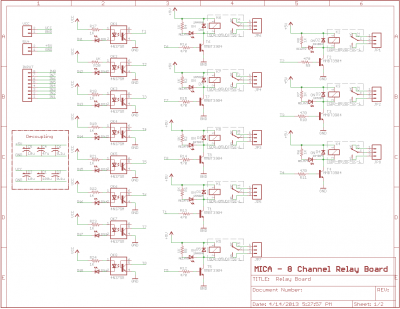

Ahoj mam oddelovaci desku z cncshopu 3x na HW interpolatoru a koupil jsem si modul rele -
https://arduino-shop.cz/arduino/1278-mo ... 5QEALw_wcB
jak to udelat abych ho mohl řídit nejak mi to nejde ovladat ty relatka se spouští mínus 5V a z oddelovací desky vychazí plus 5V. Měřím to dobře?

A jak to tedy je mě to nefunguje má to fungovat.? Vývod na oddělovací desce třeba 6 mi to relé nesepne ale sepne mi ho gnd. Mám to špatně já nebo to fungovat nemá.?

Musis tam dat pulldown rezistory, ale otoci sa ti logika, tj pri vystupe log0 z odd.dosky budes mat na vstupe na rele 0V a to sa ti zopne a naopak.

Podla toho co popisuje, ja predpokladam, ze jeho releovy modul ma nasledovnu schemu:
A na vystupe z oddelovacej dosky ma PNP tranzistor, kde pri log1 nameras 5V, a pri log0 si v stave vysokej impedancie.
Z toho mi vychadza quick & dirty riesenie pridanie pulldown rezistora.

6. 4. 2020, 3:14

To schéma, které jsi přiložil, k té desce asi moc nesedí. Je zřejmě vadné (takhle by to asi nefungovalo).
Hlavně ale oddělovací deska má (pravděpodobně, dokumentaci opět tazatel neposlal) výstupy typu push-pull.
Takže s rozumným zapojením to musí fungovat hladce.
