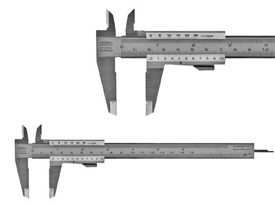

mám tuto posuvku a něco tam schází pod tlačítkem na posuv.
Měl by tam být asi nějaký pásek/planžeta o průřezu 1x2mm.
Je mi líto ji vyhodit a chtěl bych ji zkusit opravit.
Páčka volně visí dolů a jezdec se kvedlá.
Neměl to někdo rozebraný?
Díky

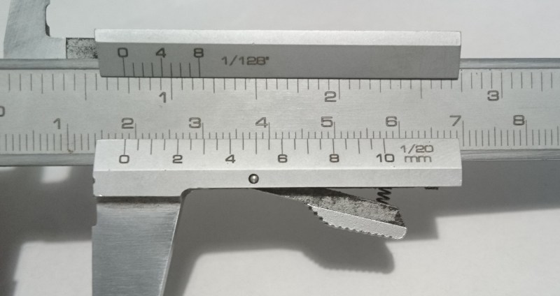

Planžeta tam je, bronzová. Ale tú páčku dohora tlačí taká malá vinutá pružinka, pokiaľ ma pamäť neklame.

Pružinku tam mám,schází ta planžeta.
Pravá strana páčky visí dolů, je potřeba podložit něčím levou část aby se přitlačila nahoru.
Akorát nevím jak to vyrobit

nic nevybíjet, na konci těla vyšroubovat šroubek co dělá zarážku a jezdec stáhnout z těla.
Pak z vhodné planžety ustříhnout pásek, vyvrtat, odhrotit a složit. Červíkem nastavit minimální vůli.
... nějaké bronzovo slitinové planžetky mám, dokážeš odhadnou požadanou sílu ?

milimetr je podle mě silnej, zrovna tuhle to na mě ze šupléry vypadlo, naštěstí jsem ho našel na zemi, zrovna předtím jsem zamet. Já bych na to použil pérko třeba ze starýho budíku nebo auta na klíček. Je potřeba aby to bylo pružný, ta planžetka je prohnutá. Z toho péra bych kus normálně ustříhnul nůžkama na plech nebo obyčejnejma nůžkama.

Milimetr bude silný - zkus alespoň přibližně změřit tloušťku. Mám různé fosforbronzové plechy můžu Ti požadovanu šířku ustřhnout.

Tá planžeta nieje oceľová, ale bronzová alebo mosadzná. Ona tam slúži hlavne ako klzák pod tú prítlačnú páčku a vymedzovacie skrutky, ak by bola oceľová drela by bok šublery.
