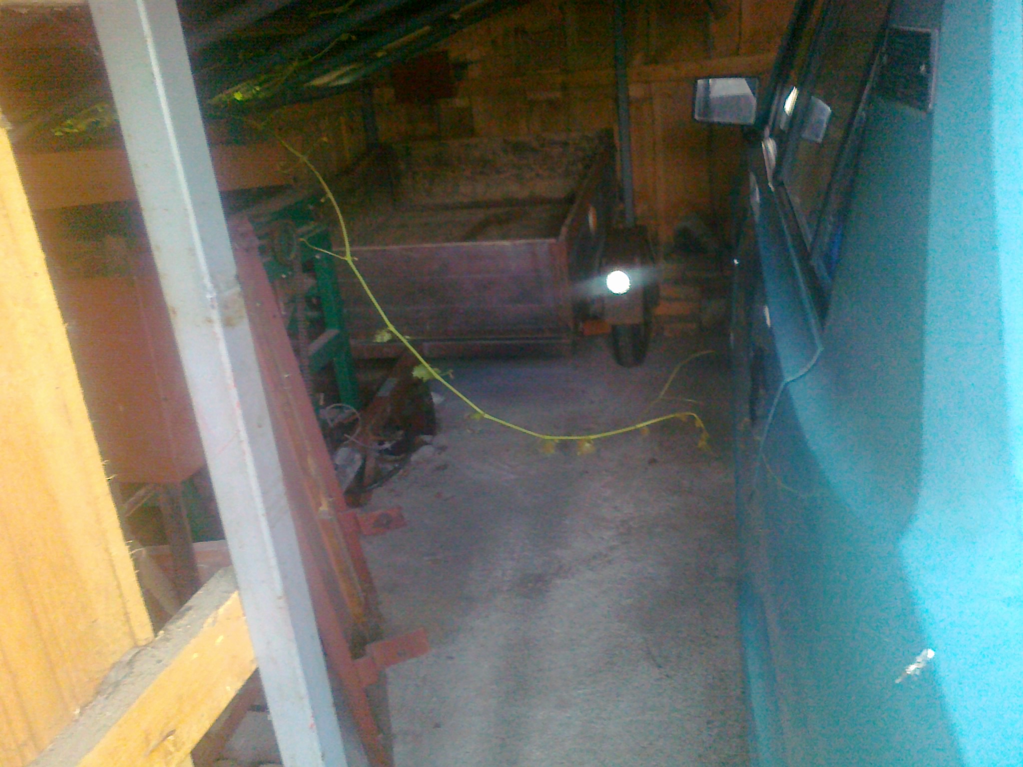

Adéla ještě nevečeřela
na moji škodovence pochutnat si chtela.. :shock:
