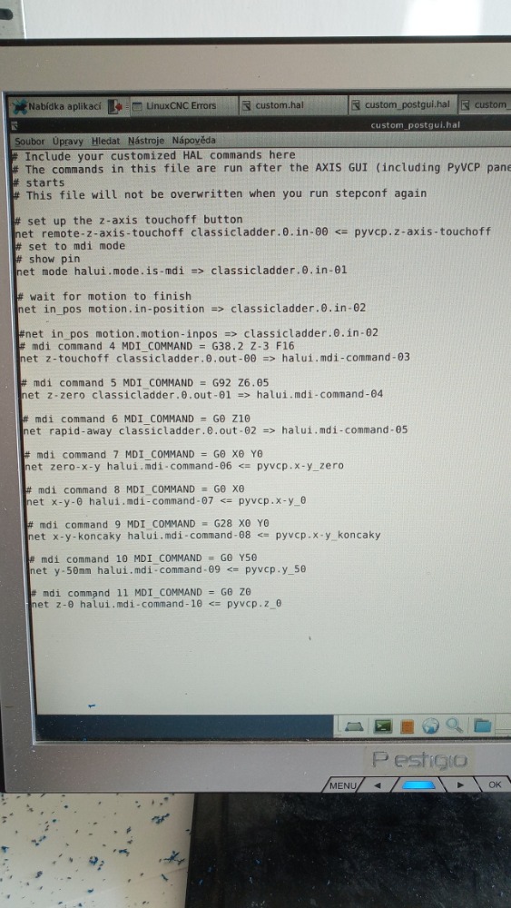

přešel jsem na Mesu 5i25-7i76 a z mého starého stroje chci použít nastavení pro korekci osy Z,
Vše nutné jsem nejen custom_postgui.hal přepsal
ale stále mi nejde zpustit program a vypisuje chybovou tabulku.

V custom postgui radek 10 mas prikaz ktery linkuje piny na sebe viz ten error a ta chyba znamena ze uz to v te konfiguraci jednou je a nemuze to tam byt dvakrat nebod se to neda logicky vypocitat co by to melo za vysledek
Patrne pomuze zaremovat ten radek 10
Na zacatek dej #

tak nyní vyskočilo toto okno, zkusil jsem jej též vykřížkovat řádek 13, program již naběhl, ale po stisknutí tlačítka to nic to nedělá, osa Z se ani nehne
Příspěvky: 8983
22. 8. 2019, 10:58
vždyť ti to píše že máš dvakrát nalinkovanej signál, musíš něco z toho přepsat/předělat aby nedošlo ke kolizi..

# Include your customized HAL commands here
# The commands in this file are run after the AXIS GUI (including PyVCP panel)
# starts
# This file will not be overwritten when you run stepconf again
# set up the z-axis touchoff button
net remote-z-axis-touchoff classicladder.0.in-00 <= pyvcp.z-axis-touchoff
# set to mdi mode
# show pin
net mode halui.mode.is-mdi => classicladder.0.in-01
# wait for motion to finish Use this file if you are using the EMC2 version 2.3.x or newer.
net in_pos motion.in-position => classicladder.0.in-02
tyto řádky odmazány:
( # wait for motion to finish Use this for motion if you are using version 2.2.X or older of EMC2
#net in_pos motion.motion-inpos => classicladder.0.in-02)
# mdi command 1 MDI_COMMAND = G38.2 Z-3 F16
net z-touchoff classicladder.0.out-00 => halui.mdi-command-00
# mdi command 2 MDI_COMMAND = G92 Z0.25
net z-zero classicladder.0.out-01 => halui.mdi-command-01
# mdi command 3 MDI_COMMAND = G0 Z1
#net rapid-away classicladder.0.out-02 => halui.mdi-command-02
# mdi command 4 MDI_COMMAND = G0 X-2 Y1
net zero-x-y halui.mdi-command-03 <= pyvcp.x-y_zero
chybová hláška je stále na řádku 10. s křížkem nebo bez, stále to samé
