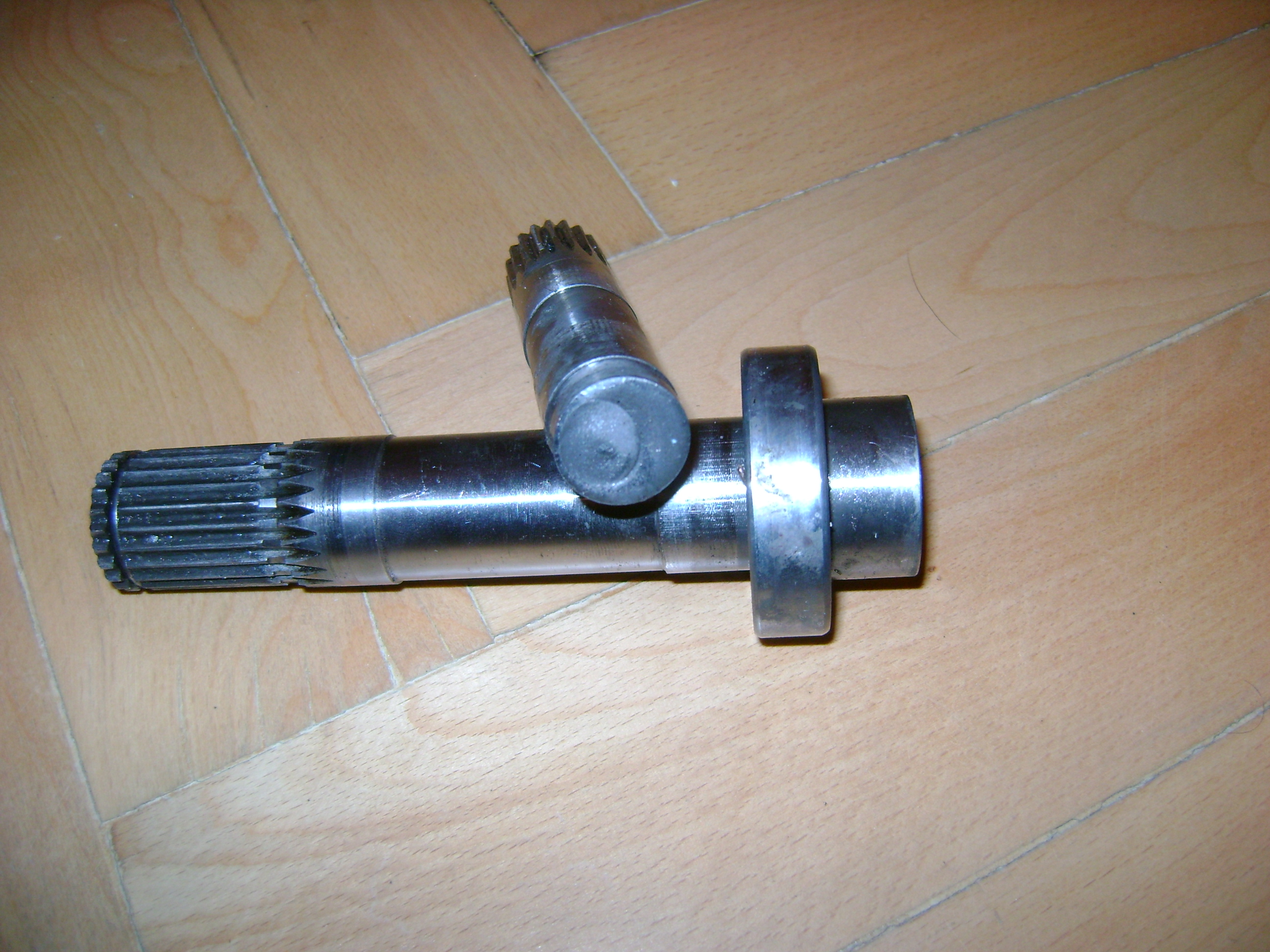

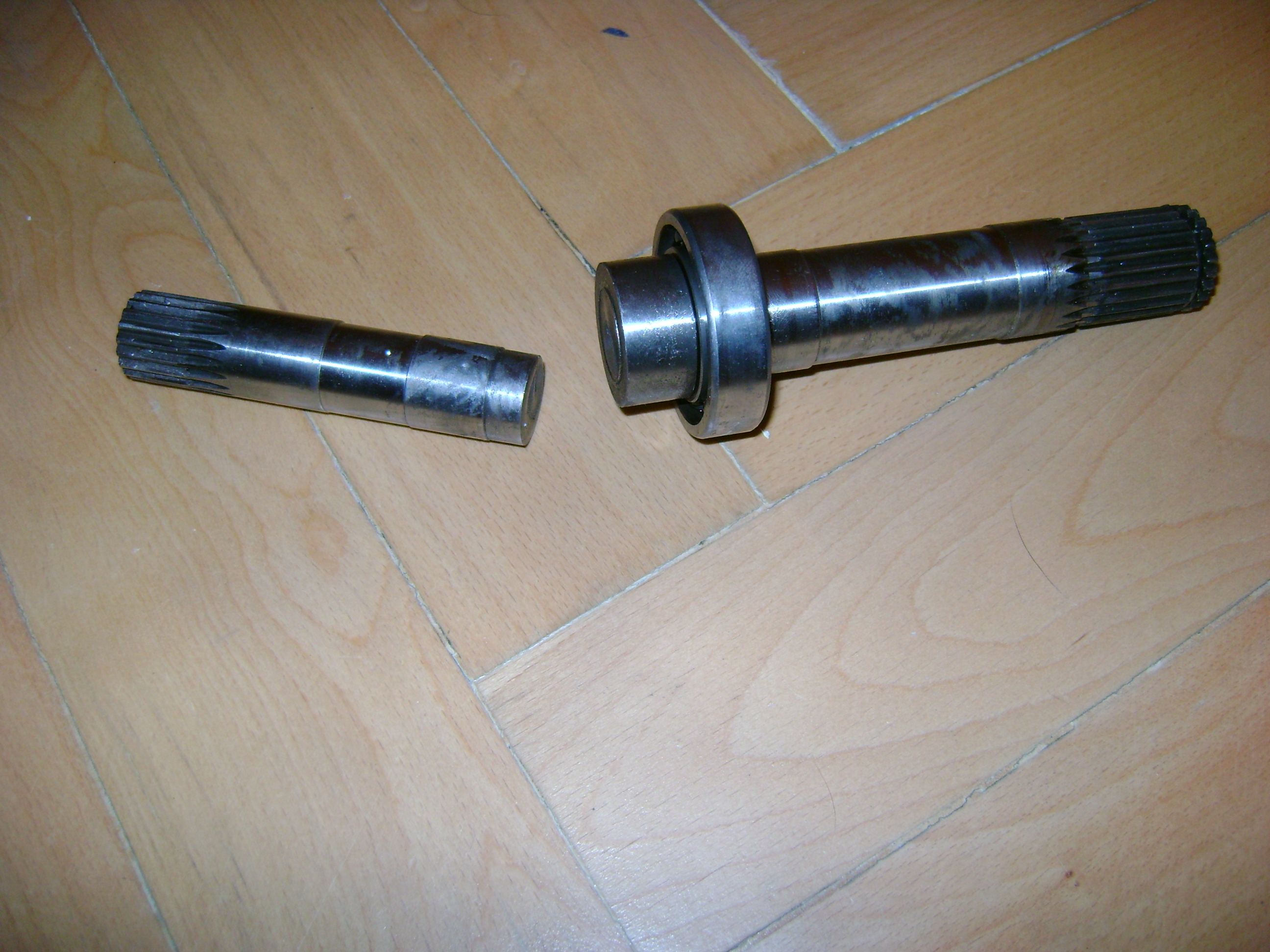

Zdravim chlapy prosim vas byl by nekdo schopen mi udelat tuhle poloosu, je to z bugyny samozrejme Cina :cry: Neda se to koupit. Mam to tu rozebrany tak nevim co stim. Muj Tron to asi nedokaze :lol:

Klidně to svař zas k sobě beztak je to obyč pekáčovina.Na tom lomu je to vidět.

Já bych vyříznul ten středový díl, na zbylých koncích utočil osazení a celý ten středový díl udělal nový s osazením pro ty konce, kvůli souososti a pak to svařit.

Asi tak nějak.Zachovej ty drážky a máš 3/4 starostí za sebou.

Jo jo mate pravdu uz jsem to dal jednomu co o tom taky takhle mluvil ze to provede. Ono je vyrabet asi celou to by stalo penez. Uvidime zda to tak vydrzi

Já zas bych to udělal raději nové. Při podrobné prodlídce levého kusu je vidět lehké překroucení drážek, a bude to pokračovat.

To je naprostá klasika u číny.Dělal sem už mnoho čtyřkolek a podobnejch vehiklů.Třeba u traktoru je taková hřídelka schopná přenášet výkon 40kW bez jakehokoliv opotřebení a u číny se drážky za tejden smeknou i při 5ti kW.

Pavelono píše:Dobre a je tady nekdo kdo by mi to vyrobil? Pak se to musi jeste nejak vykalit ne? Nebo pocementovat ne?
Za istych podmienok to staci vyrabat z 11700 (pripadne az 11900).. a netreba to ani kalit a cementovat. Prax ukaze ci to ma potrebnu zivotnost. v takom pripade staci pozerat po niekom kto ma sustruh a odvalovacku .. to drazkovanie sa sice da spravit aj na delicke .. ale ..
Pokial niedke planujete hodit cementovanie a kalit na meeke jadro a tuhy povrch . nevyhnete sa bruseniu .. a to uz bude podstatne drahsie riesenie. Samozrejme lepsie ako cista 11700 .. ale verte ze na tej 11700-ke to bude lepsie ako povodna cina ...

Mozna se mi na konec podari to nechat svarit sice se mi to moc nelibi ale radsi bych byl radsi kdyby mi to nekdo udelal po cesku nez po cinsky :lol: samozrejme zadarmo to nechci. Co treba Krutor ?? hmm
