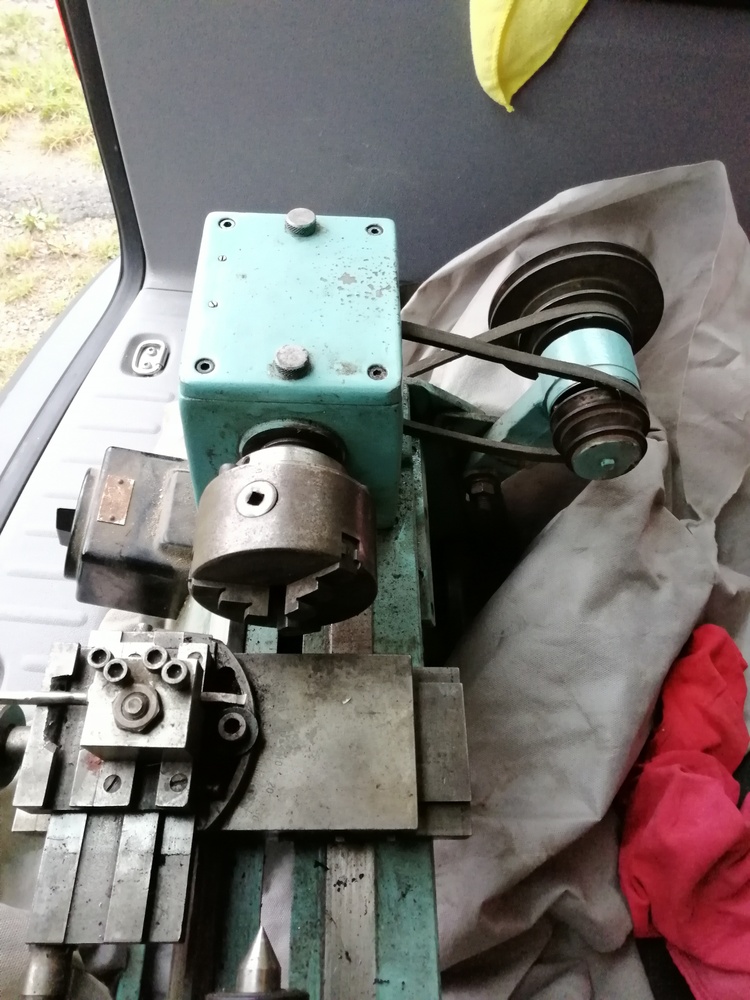

Zdravím dnes jsem si udělal radost :-)žádný štítek nic...neznáte ho někdo ?Obrázek
Omlouvám se za nepořádek v kufru na výlet jely i děti. Malý měl radost, že do dílny přibude něco na čem může tvořit i on (7 let :-) 4 letá princezna zase byla ráda že má táta radost...
přidám lepší fota, toto byla jen rychlá akce zavřít kufr a honem pryč než si to pán rozmyslí...dojezd za tmy :-) děkuji každému kdo pomůže. Motor je dolů pod vřeteníkem, pak prostě přidám lepší fota....

Tipnu samodomo z pozbiranych komponent, co fabrika dala. To ma jen maly podelny?

Ano má, když chceš přeposunout, tak dolů se povolí páka a popojede po loži. Zpracování mi příjde profesionální. Nonius po stovkách otáčka myslím 2 mm.
Byl prý v nástrojárně než ho vyřadil. Posuvy to nemá, ale já ho potřebuji pouze na mini kolíčky a na šroubky ve velikosti M 1,8-M 5 a to pouze na zarovnání hlaviček a dolícovávání průměrů...na větší věci mám větší.

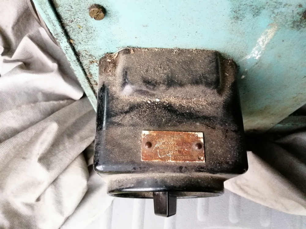

Jediný štítek je na přepínači a ten je z Německa ...

kilvak píše: ↑8. 9. 2019, 6:45 Ano má, když chceš přeposunout, tak dolů se povolí páka a popojede po loži. Zpracování mi příjde profesionální. Nonius po stovkách otáčka myslím 2 mm.
Pokud to budeš používat jen na to, co uvádíš, tak to bude v pohodě. Díky tomu, co se na tom dá dělat, to ani nebude vylítaný, a pokud ano, ten krátkej posuv snadno opravíš. Nenapsals cenu, za kolik jsi to koupil. Ta teprve sdělí výhodnost nákupu. :)

kilvak píše: ↑7. 9. 2019, 9:23 Zdravím dnes jsem si udělal radost :-)žádný štítek nic...neznáte ho někdo ?Obrázek
Vřeteník je s jistotou z DMT160, suporty částečně taky. Lože je divný, na originál DMT160 nevypadá. Koník je takový....píp. Přepínač (zásadní informace :mrgreen: ) je taky z NDR.
Možná to je nějaké dobastlená a přebastlená verze DMT160.

jo a ten "mezipřevod" (to rameno vzadu) je taky z DMT160, originál - akorát obvykle bylo pod mašinou.

Je to samodomo bastl .... Vřeteník sice origo Saupe DMT160, lože nikoliv, to je homade... originál má žebra.
Koník asi taky dělanej, suporty z něčeho ještě staršího, možná Lorch.
Na domácí kutění jakž takž, jinak vcelku mohutnej paskvil.

Ten koník je takový zvláštní. Nikde jsem neviděl provedení hranatého těla přecházejícího do válcového profilu....

Jo a jeste s privarenou matkou na povrchu na klicku aretace pinoly, jak jsem rikal slozenina a dodo

Dle mého ne žádné samodomo, ale spíše jednoúčelovka pro jeden druh operace v nějaké sériové výrobě.

pavlík píše: ↑8. 9. 2019, 5:55 Dle mého ne žádné samodomo, ale spíše jednoúčelovka pro jeden druh operace v nějaké sériové výrobě.
Dělat serií :mrgreen: na tomto - tak to bych teda chtěl vidět.

Neviem v čom by bolo toto lepšie na sériovú výrobu, ako sústruh z ktorého tie diely pochádzajú. Možno ešte keby boli tie suporty pákové.
