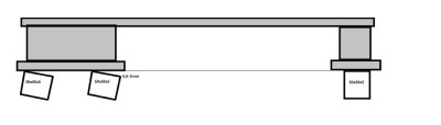

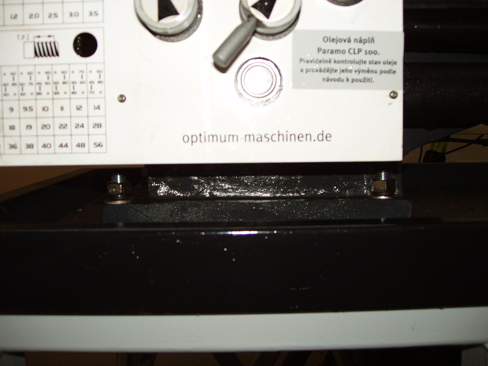

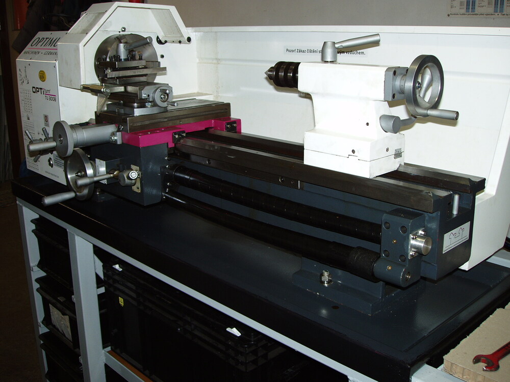

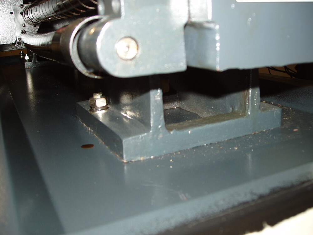

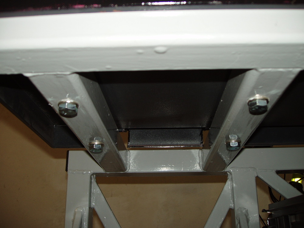

Ahoj, mám stolní soustruh Optimum TU3008. Je to stolní soustruh a originál si k němu lze koupit plechový podstavec.
Přikročil jsem ke stavbě vlastního stolu z důvodu zvýšení tuhosti soustruhu. Celý stůl je sestaven z jeklu 50x50x3, pod vřeteníkem mám dva jekly 50x50x5 v ose kotvících šroubů stroje, a pod koncem lože na druhé straně mám jeden jekl 50x50x5 zase v ose kotvících šroubů.
Když jsem stůl dodělal, zkoušel jsem rovinnost těchto tří jeklů přiložením 2m vodní váhy a hrany jeklů byly v jedné rovině(záměrně píšu hrany, ne plochy, protože jsem to při svařování netrefil a jekli jsou cca o 0,5-1mm vytočené - nicméně hrany jsou v zákrytu jedné roviny). Na jekli je položena plechová vana na třísky a vní sedí soustruh (celá váha na 3 jeklech 50x50x5 - popsáno víše.
Problém je, že když soustruh nepřitáhnu ke stolu tak ruční posuv suportu jde lehce v plné délce. Když soustruh přitáhnu ke stolu na pevno, tak jde posuv suportu lehce ve prostřed a konci délky. Naopak jde těžce pod sklíčidlem.
Jak by jste to řešili? Je jasné, že to dělá špatná rovinnost těch jeklů. Kdyby to byl originální plechový podstavec, tak ten se přizpůsobí soustruhu. Takto se ale soustruh přizpůsobuje stolu. Soustruh má styčnou plochu se stolem jen v místě víše zmíněných jeklů. Dát mezi soustruh a stůl nějaké hliníkové podložky, které podlehnou deformaci snáze, než lože soustruhu? Nebo pod patky nějaký materiál, nechat to volně stát, materiál zatvrdne a pak to dotáhnout? Nic jiného mě nenapadá. Leda srovnat rovinnost jeklů, ale čím to mám tak přesně změřit?

Měl bys ten soustruh jedněma šroubama vyrovnat do geometrie (jenom nožičky) a druhejma, který budou co nejblíž těm stavěcím případně přitáhnout ke stolu. Musíš ho teda pěkně přešponovávat, když už i suport chodí špatně a neni v háji jenom geonetrie. Nejlepší by bylo udělat takový dutý stavěcí nožičky skrz který by pak šel přitahovací šroub.

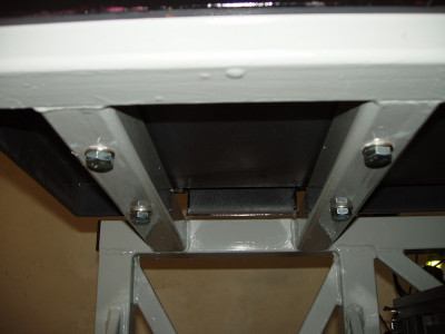

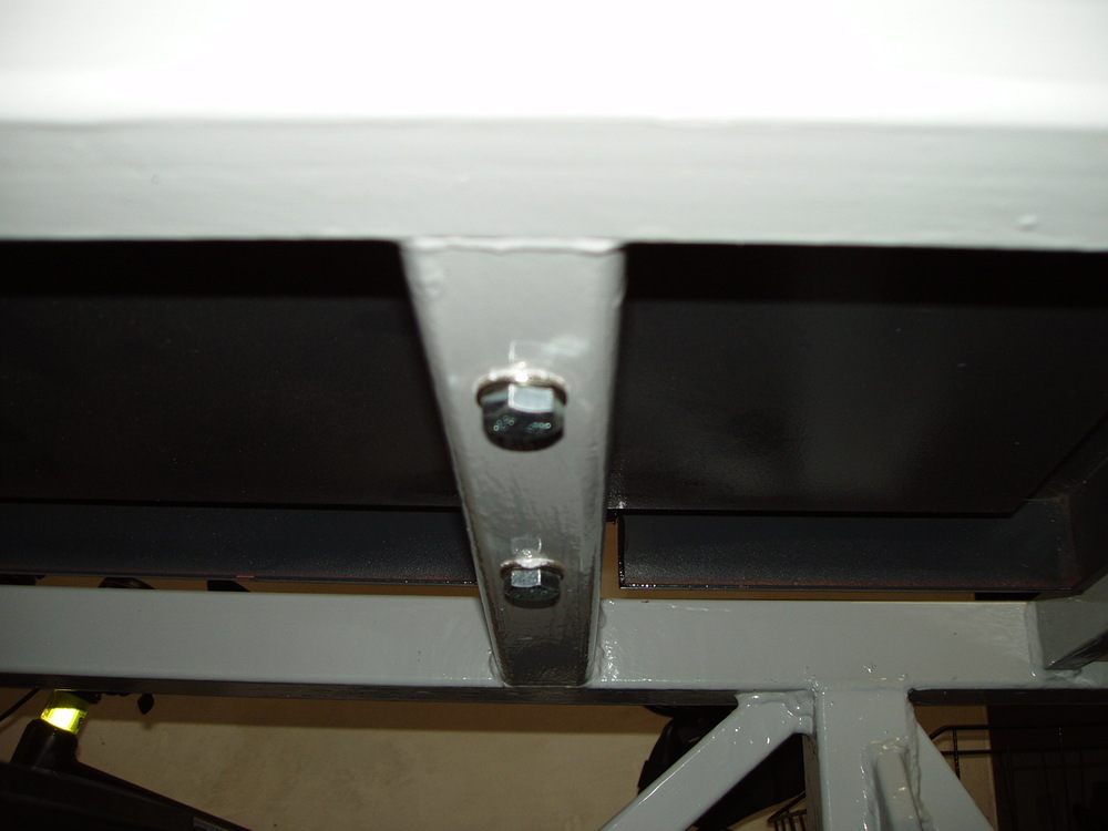

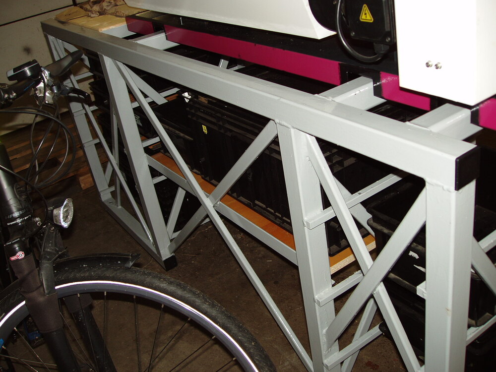

Nepřitahuj to rovnou na jekle, ale mezi soustruh a jekle udělej podložky pod ty styčný plochy. 4 placky a nech si je na magnetce srovnat do jedný vejšky. Postav na lože váhu a kontroluj co to dělá. Když nemáš magnetku po ruce aby sis je přesně nabrousil podle váhy, tak si nastříhej pásky ze starýho svinovacího metru a kde to bude potřeba, tak si to vypodložíš. Až budeš ve váze přesně, tak to sundáš omotáš izolačkou a pujdeš zase k tý magnetce, ukážeš to brusičovi, ten na to hodí mikrometr a odečte ty plechy a ostatní podložky k tomu adekvátně sníží. Pak už by ti to mělo sedět. Nebo to nech na plechách.
Předpoklad je, že ti ten stůl moc necestuje. Na holý jekle bez podložky to nemá cenu dávat, nejsou rovný, po vaření je to ještě horší, musel bys to celý přefrézovat, a pak se to stejně pohne jak to položíš na křivou zem, pokud to teda není svařená kostka.
Problém trochu vidím jestli ti ty jekle letěj takhle z kopce, no co už. Příště až to budeš vařit, tak si další jekl polož přes vrch a přes něj to svorkama vzájemně postahuj, poboduj rohy kolem dokola a pak teprv provař. Vrchní svár uděláš až jako poslední, to už ten příložník můžeš sundat.
Co se týká větrování, tak to máš extrémní, nohy (kostky ve kterých budou šuplíky)jsou předimenzovaný, tam jsi si to mohl ulehčít, naopak vzájemně mezi nohama (kostkama) ,to jak to z fotky vidím, máš jen podélně, ale už ne příčně, takže ty dvě kostky jsou schopný vůči sobě "plavat" Kdyby jsi to chtěl dotáhnout do extrémní dokonalosti, tak by si udělal i ten kříž vodorovně dolů na spodky těch kostek.
Až budeš jednou dělat druhej stůl, tak se na větrování vykašli, a udělej jen uzavřenou konstrukci.

Jen tak teoreticky; kdyby se pod soustruh přišroubovaly jekly, který by se přibodovaly a následně přivařily ke stolu, jak moc by se to zkroutilo? V budoucnu budu něco podobnýho taky dělat, tak hledám vhodný řešení...
- Příspěvky: 2780
- Registrován: 3. 8. 2016, 9:29
Nebo pod soustruh dát účko na plocho a v místě přišroubování lože soustruhu přefrézovat na jedno upnutí. Pak třeba vypodložit tou planžetou, kdyby to lože bylo zespoda křivé (což bude
Zespoda klidně stavěcí šrouby s kontramatkou a nemusíš už ani podkládat...

Ne, že bych chtěl torpédovat ten obecný optimismus (jak se to doladí nějakýma planžetama a nebo dá vyřešit že se to podloží nějakým jeklem a ten pak zase přivaří) - tohle vůbec nebude snadné, protože pokud ten svařenec neprošel po vaření pecí (tj. není vyžíhaný) tak se bude kroutit furt a furt bude deformovat to, co k němu bude přidělané. Takže ikdyž se to doladí těma podložkama, tak za půl roku to zase bude jako když běží
had.
Oni totiž ti číňani velmi dobře ví, proč tu bednu mají naohybanou z plechu a proč i třeba MN80 má stůl dřevěný a ne svařený z jeklů.
Protože udělat to z jeklů, bez pece, tak, aby se to časem nedeformovalo, vůbec není jednoduché.

Jo a ještě jedna zcela nedůležitá poznámka - takhle jak je to svařený (viz ty výztuhy odkud a kam vedou - v té prutové soustavě) v kombinaci s tou mašinou - ta je litina - je to navržené jako ideální bimetal
- takže co
to bude dělat (jak se to bude ohybat) při změnách teploty, odhadnout není složité.

Zavetrovane jak zeleznicny most.
Ja som stol urobil sirsi, na to dosku, a sustruh prisruboval na dosku. Proste to nehrotit.
