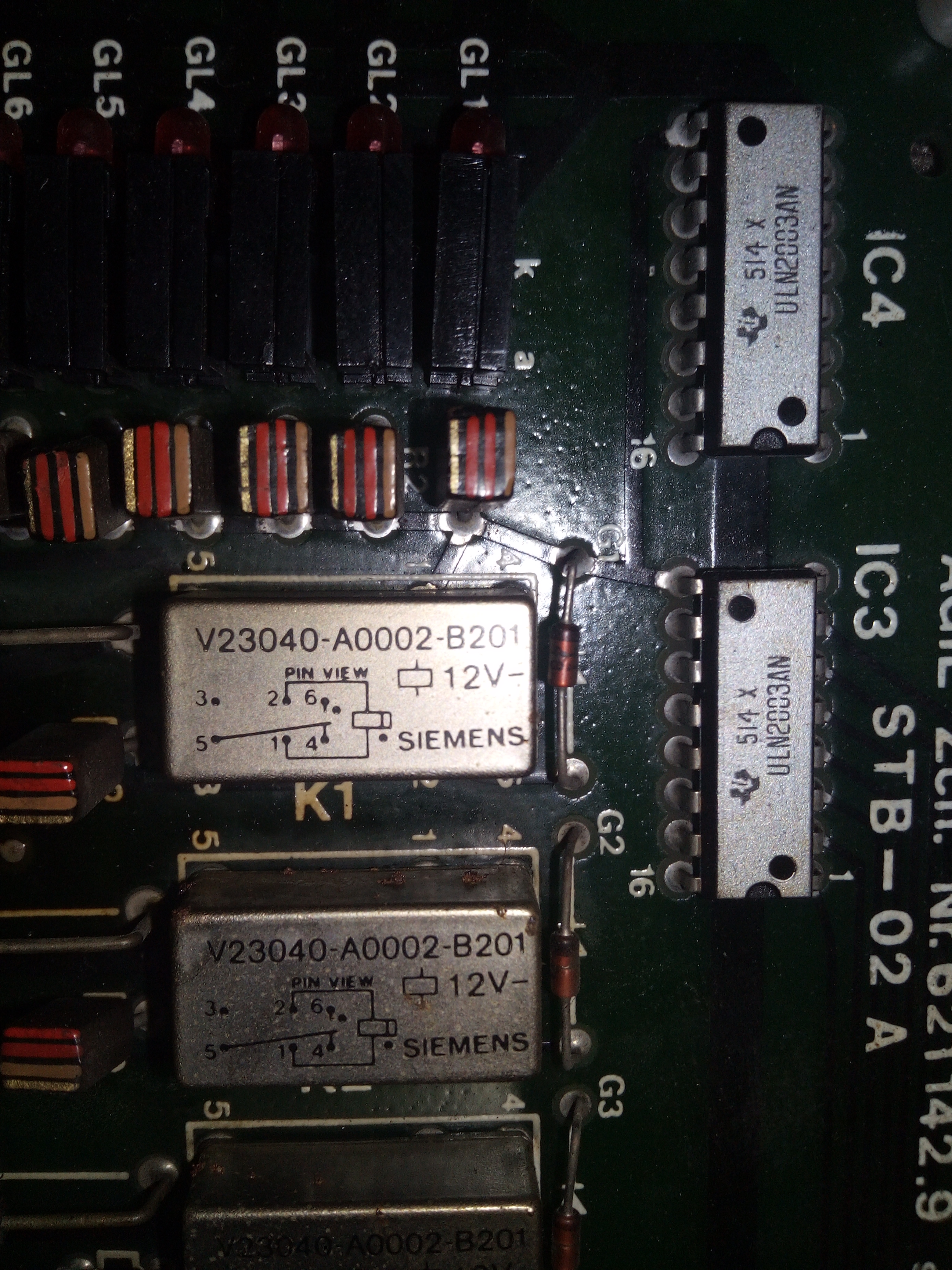

Ahoj všem, nemá někdo prosím doma?
Diky
4. 11. 2019, 5:02
To sháníš celou tu desku nebo relátka (součástky) na výměnu?
Nechce se mi teď hledat dostupnost nějakých přímo záměnných typů.
Ale takový obecný hint: někdy se vyplatí si udělat "mezitišťák" a moct pak použít jakýkoli běžně dostupný (a tedy většinou levnější) typ vhodně velkých a vhodně dimenzovaných relé.
kenybz
Příspěvky: 3354
4. 11. 2019, 5:29
tady ty zapozdřené bývaly buď jazýčkové a nebo s inertním plynem uvnitř.
nahradit to jde kolikrát relé přilepím na desku vzhůru nohama a pak krátkýma drátama propojím s DPS
když neni jiná možnost tak je to řešení...

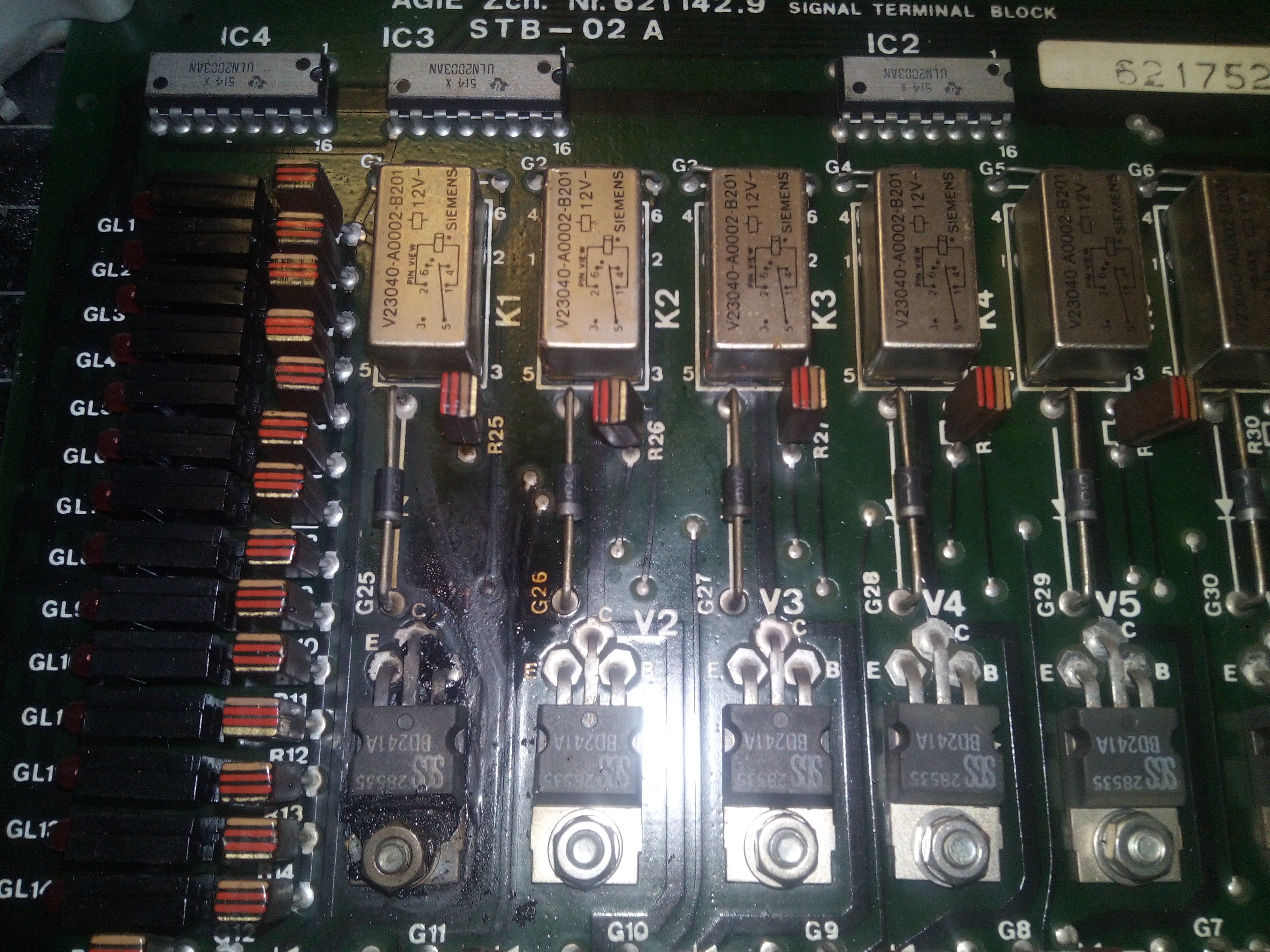

jo pozor na ten uhlík na desce jak je to vypálené tak je deska vodivá a můžeš měnit součástky do aleluja

Ty relatka se daji koupit na ebay, pripadne napis do TE connectivity https://www.te.com/usa-en/plp/signal-relays/Y30D5.html kde takova relatka taky vyrabeli at ti doporuci nejakou kompatibilni nahradu ze soucasne produkce. Casto to da min prace nez hledat a porovnavat rozmery.
Příspěvky: 2675
4. 11. 2019, 6:51
Mex: mezideska by se musela dát za tuhle- jsou nastrkaný ve slotech. A moc místa tam není. Vyměním těch pár součástek.
Kenybz: vím, taky občas dělám vyšrábal jsem to už tou dentální jedloz. Ty ULN doma mám. Hodím tam precizní patice. Z té desky toho svítí třetina.
T256: diky.
Mám doma spoustu od Finderu. Ale všechno 24 nebo 230V.
Ideál by byl ve stejné velikosti... Teď nemam moc času, jsem v autě. Pak na to kouknu. Ale diky všem...

to relé je pravde podobně oddělovací vidím tam na desce tranzistorová pole pro jejich spínání pak oddělovací relé které spínají výkonové trnďáky no a protože je to staré jak hnědé uhlí nabízí se možnost místo relé dát tam co? no přece optočlen.
Ale možná se pletu v odhadu zapojení

O víkendu jsem se k tomu nedostal, ale chci tu desku proměřit. Podle mě je hlavně umřelý to pole - ULN. Protože deska je celá mrtvá. Řídí ten generátor. Jinak ta Agie má i optiku mezi ŘS a generátorem... A hlásí to chybu -5V. Ten gen. se vůbec nespustí. Je tam stykač. Mám k tomu všechna šémátka...

uln stojí pár korun a občas odejdou chce to dobrou odsávačku obyčejnou mačkací rozhodně ne.
ta deska by se dala i vyzkoušet je to jednoduché potřebuješ laboratorní zdroj kus drátu a odpor a prověříš funkčnost skoro kdekoliv no a multimetr to je jasné. stáhneš si datasheet od uln a zbytek zjistíš očima proměříš a je to...
že byl v tom rozvaděči grafitový prach?

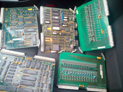

Příspěvky: 2675
15. 11. 2019, 1:42
Nevěřil jsem vlastním očím. Je to přímo z mé Agie... Zejtra snad vyhrabu zbytek... Mají šrámy, ale je to kus.... I am happy :)
