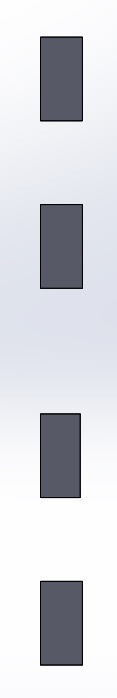

tak jsem udelal jeste jeden pokus, nakreslil jsem 4 obdelniky, celkova vzdalenost 150mm, ta sedi naprosto presne, vsechny obdelniky maj mit 20mm delku a dva maj byt od sebe 20mm pak ty ve stredu 30 a zas 20, vysledek je ze jsou od sebe 19 29 a 19, a obdelniky maj 20.5mm WTF ? jakto ze ta celkova delka presne sedi :-D
opet prikladam soubor a foto nakresu
2D Contour1.nc
(2.12 KiB) Staženo 328 x

problem je v postprocesoru

filla píše: ↑4. 11. 2019, 7:23 problem je v postprocesoru
To jo.
Ale který z těch G-kódu zblbne GRBL?
V simulátoru to jezdí OK.
