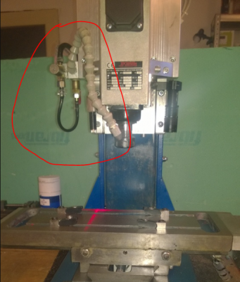

Tukanekb8> k bodum 1) a 4):
Na Al slitiny obecne dobre funguje WD-40 prip. petrolej. Obyc oleje nechladi tak dobre. Jinak hodne pouzivane pro Al je chlazeni/mazani lihovou mlhou. Pouzitelnych mlhovaci je plny eBay (hledej "mist coolant"). Kdyz dobre koupis (m)ethanol nebo i nejakou priboudlinu a nastavis mlhovac dobre, tak to vychazi celkem levne. Nevyhodou je, ze je to citit, lidem ten zapach dost vadi, kdyz pracuji pobliz. Provedeni je snadne. K mlhovaci jen predradis vzduchovy elmag. ventil (obycejny solenoid nebo pripadne elektronicky regulator jestli mas) a ten ovladas klasicky z g-codu M07...M09. Pak jen odladis vhodny tlak/prutok vzduchu, kulovym ventilem na mlhovaci nastavis miru prisavani lihu plus doporucuje jeste implementovat nejaky spinaci cyklus. Pro dobry rozprach potrebuji ty levne mlhovace relativne vysoky prutok vzduchu, proto je celkem zadouci udelat navrch nejake to on/off spinani ventilu vzduchu jako modulaci prutoku. Mozna je i lepsi je si ten mlhovac vyrobit na miru aby fungoval i pro nizke prutoky. Je to jen "fixirka", zadna veda,
Muze to cele byt dost kompaktni vec (viz obr).

Dawe píše: 7. 11. 2019, 9:27 Tukanekb8> k bodum 1) a 4):
No ze se hlinik "maze" lihem vim, jen si to prave nedovedu predstavit u sebe v garazi kde frezku mam a delam kolem spoustu jinych veci... Ten WD40 je docela rozumny, ale take pomerne drahy... Ja do ted pouzivam "Rezon" ten je na alu taky super, rozdil oproti jinym reznym sprejum je neskutecny, ovsem take v cene...
Dalsi problem je, ze cokoli se rozprasuje po okloli, (na to jsem pri stavbe nemyslel). Mel bych vymyslet nejaky kryt...

Klasicky olej fakt moc nefunguje. Rozprasovat WD lze, stejne jako treba emulzi...nicmene u obrabeni Al je hlavni problem lokalne vysoka teplota nastroje. A spis nez snizovat treni se osvedcuje ucinne hastroj chladit. Proto je popularni ten lih, ktery odebira teplo velmi rychle svym odparem. Jestli je zapach fakt problem, muzes zkusit misto lihu pouzit nejaky lihovy cistic. To byva casto smeska uhlovodiku s prevahou ethanolu optimalizovana prave na nizky zapach. Odparuje se pomaleji nez cisty lih, takze i mene ucinne chladi, ale ten zapach muze byt vyrazne slabsi.

Dawe
Příspěvky: 2919
7. 11. 2019, 11:12
Prave ta lihova mlha kryt nutne nepotrebuje, to je jeji vyhoda. Kdyz je to dobre nastavene, tak to vubec neodstrikuje. Vsak si to zkus a uvidis jak ti to vyhovuje...jde o par stovek.
Ale kdyz dlouhodobe chladis tak vodotesne krytovani a obehovy system chladiva je samozrejme idealni. Zalezi na tobe, ty jediny vis co a jak na tom budes delat. :wink:

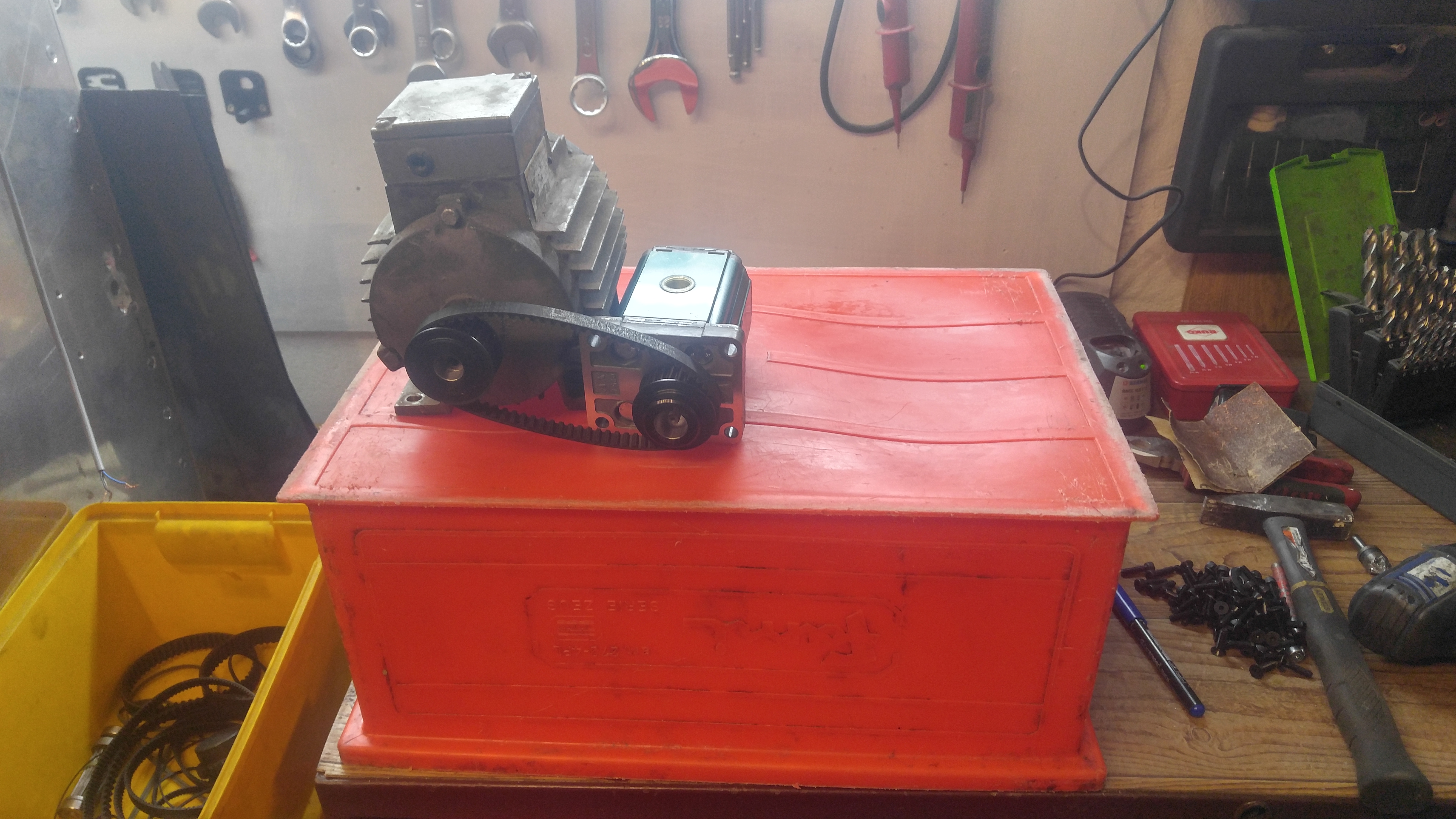

Tak jsem nad tim chvilku premyslel a rozhodl jsem se pro poradne chlazeni proudem. Dostal jsem krasne nove zubove cerpadlo, motor mam (bude pres fm, kvuli regulaci prutoku a kvuli napajeni), uz mam i vysoustruzene remenicky a vhodnou plastovou bednu na nejake to chladivo. V nedeli si dojedu pro nerezovou vanu pod stul. Vsechno jde pekne rychle :)
Chtel bych se zeptat jakou tu emulzi koupit? Z prace bych mohl mit ten hydrol (furt nevim jak se to jmenuje :) ), ale rikali mi, ze se to kazi??? Nerozumim tomu... Takze bych potreboval neco co se nezkazi a co je vhodne prevazne na hlinik. Urcite to nemusi byt neco extra do profi masiny.
Vyrobcu a typu je hodne a skoro vsichni pisou ze je to vhodne na alu, je tomu tak? Dekuji Za rady.
HonzaHorka
Příspěvky: 1012
15. 11. 2019, 9:23
Ne že bych ti do toho chtěl kecat, ale jestli máš tu řemenici na tom čerpadle na přímo bez opěrného.loziska tak si akorát zanedlouho to čerpadlo zničíš a můžeš ho zahodit. Tento tip zubového čerpadla nemá výstupní hřídel stavěnou na tah od řemenu mimo osu hřídele. V čerpadle jsou pouze kluzná bronzová pouzdra.
Tukanekb8
Protřelý bazarník
Příspěvky: 923
15. 11. 2019, 9:25
Aha, tak to dik za info, nevadi, spojim to rovnou na motor.
HonzaHorka
Příspěvky: 1012
15. 11. 2019, 9:33
Pokud nepotřebuješ řešit otáčky je to nejlepší, nebo udělej domek s ložiskem a můžeš pak klidně do boku remenem.
Tyhle čerpadla mají rádi tak max. 2000 ot. Pokud to máš na mazání tak stačí málo otáček a dej tam filtr. Jak skrz ně prozenes spony tak je ko.
