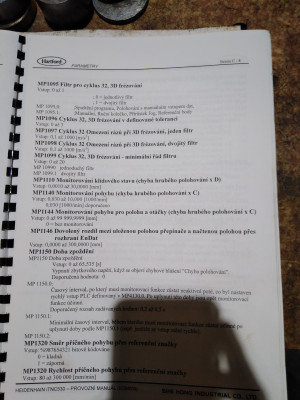

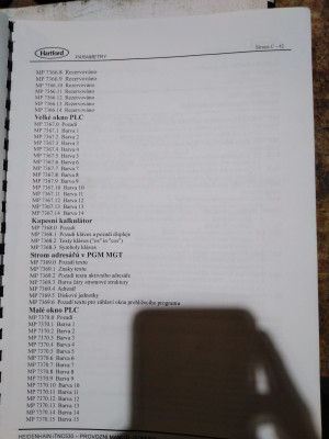

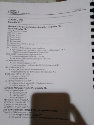

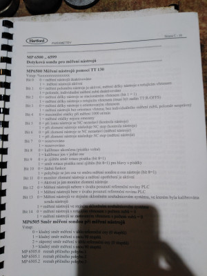

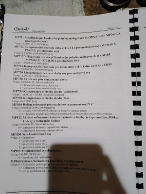

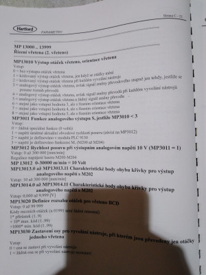

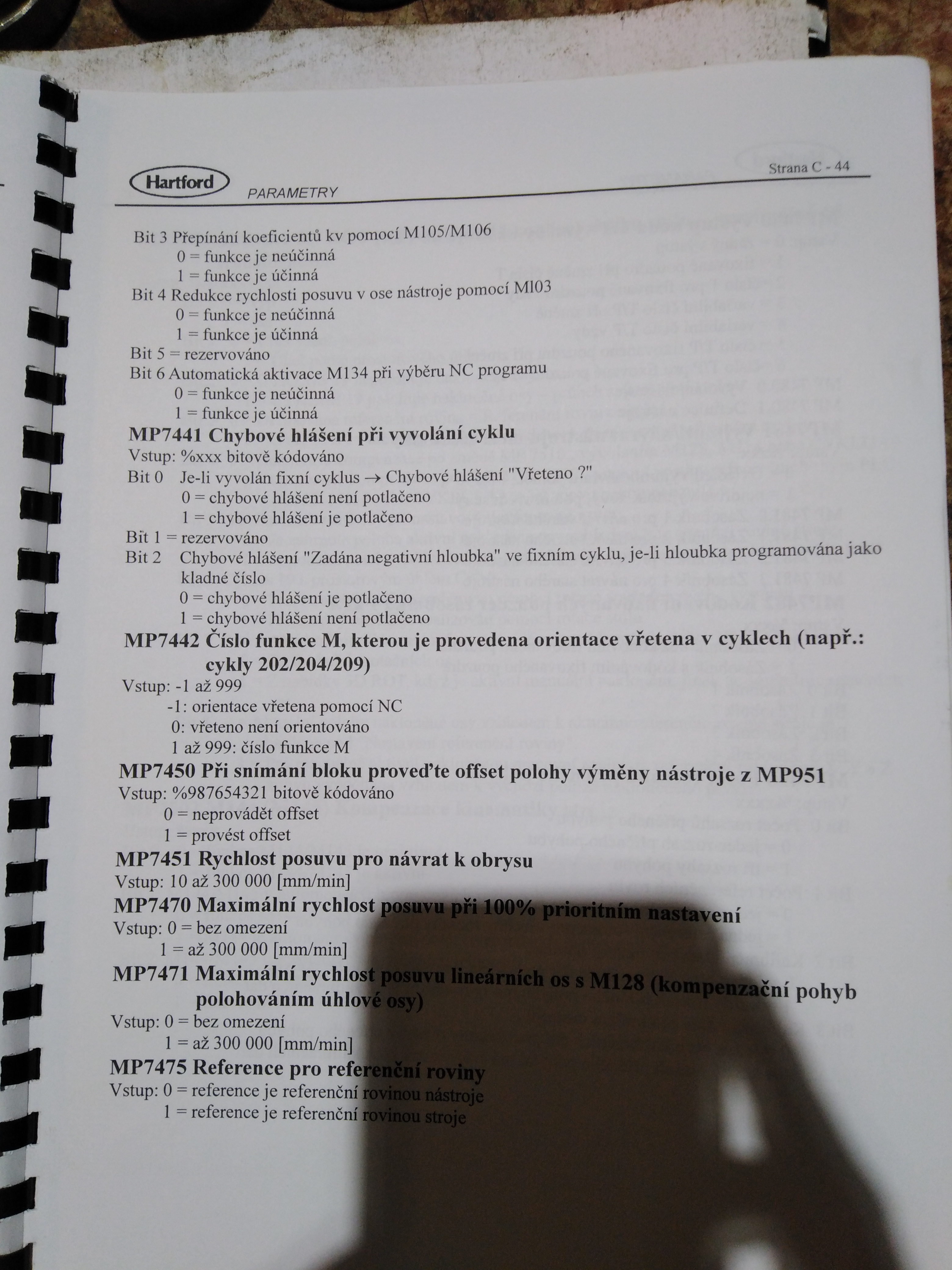

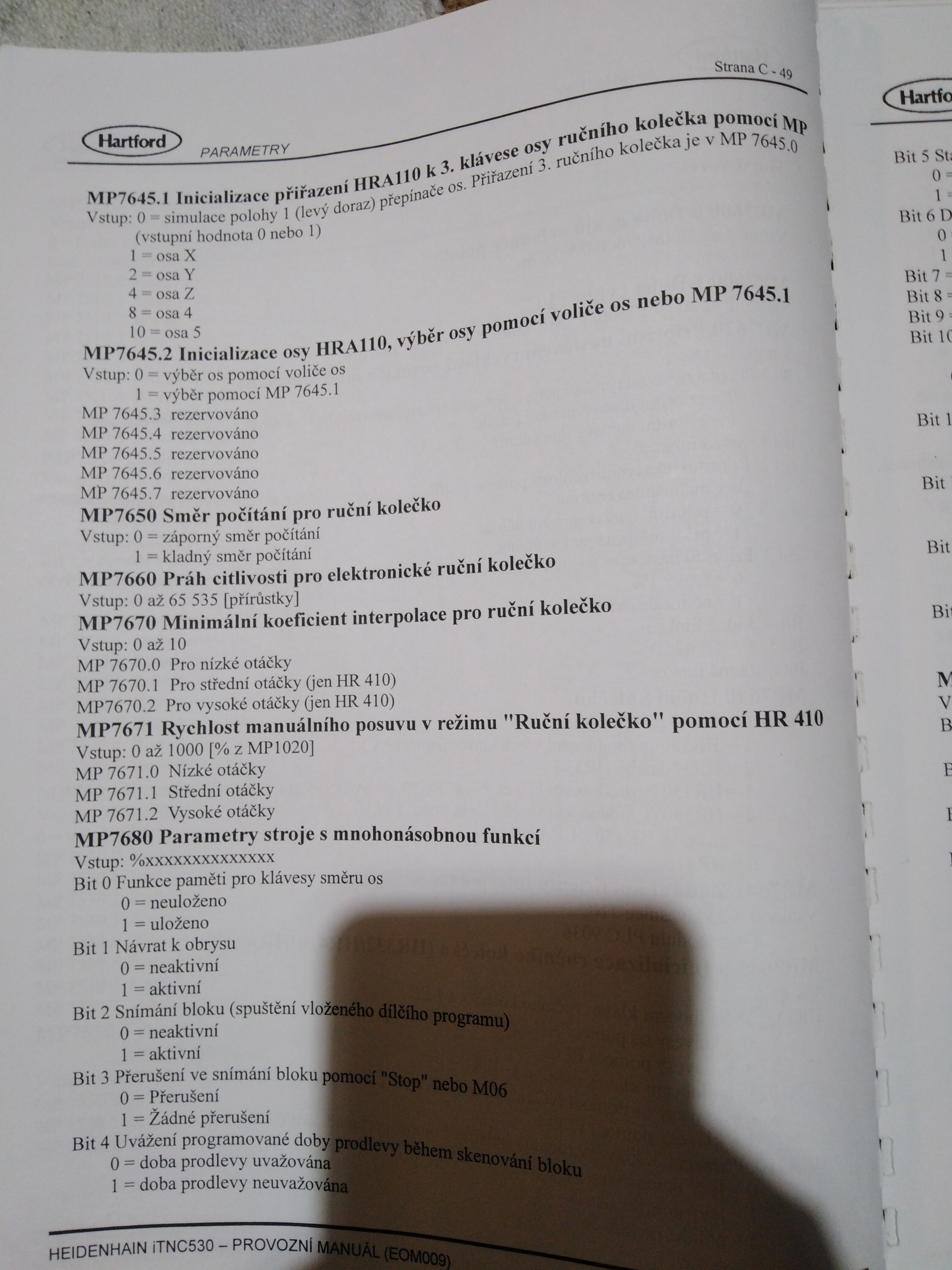

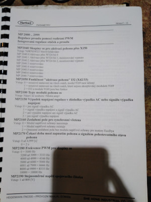

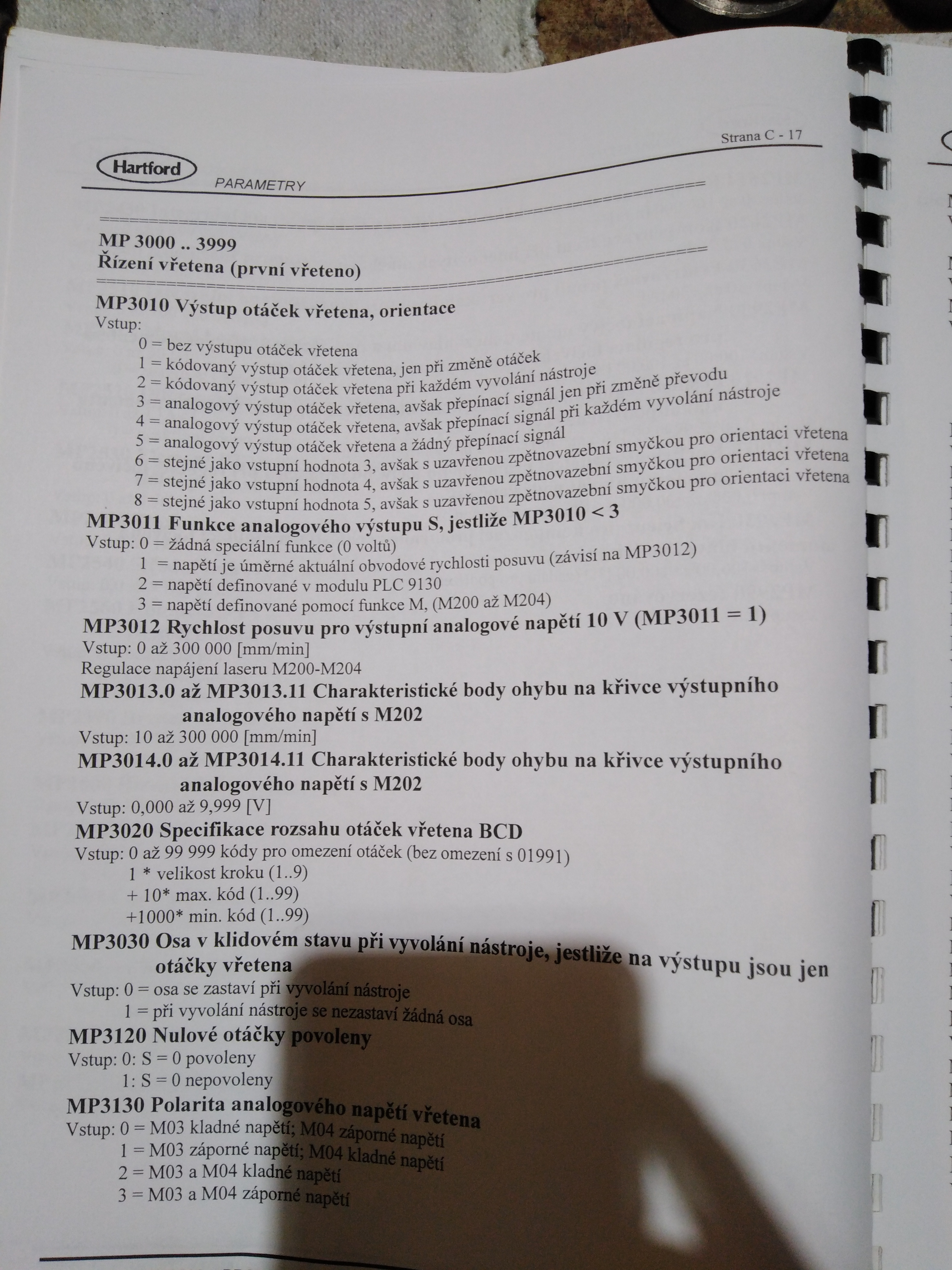

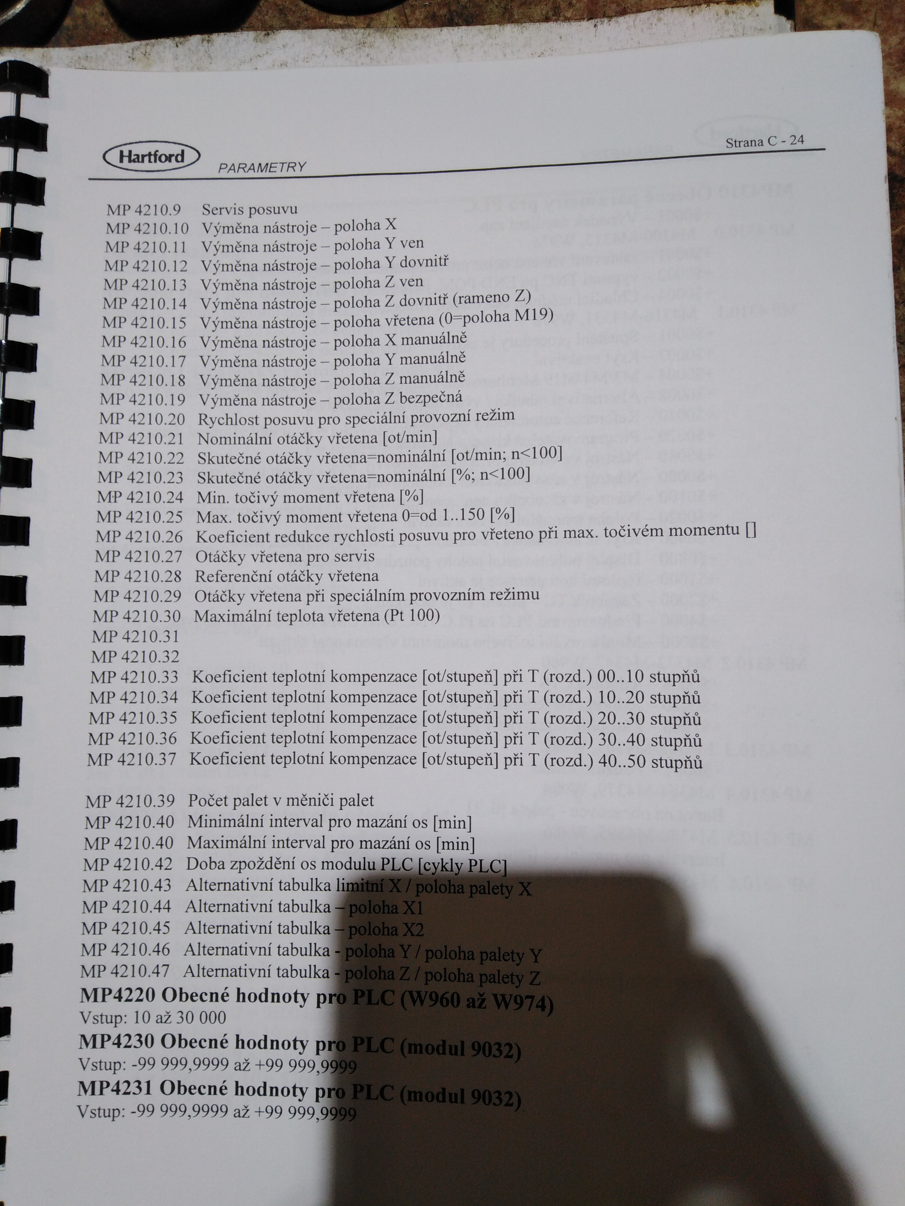

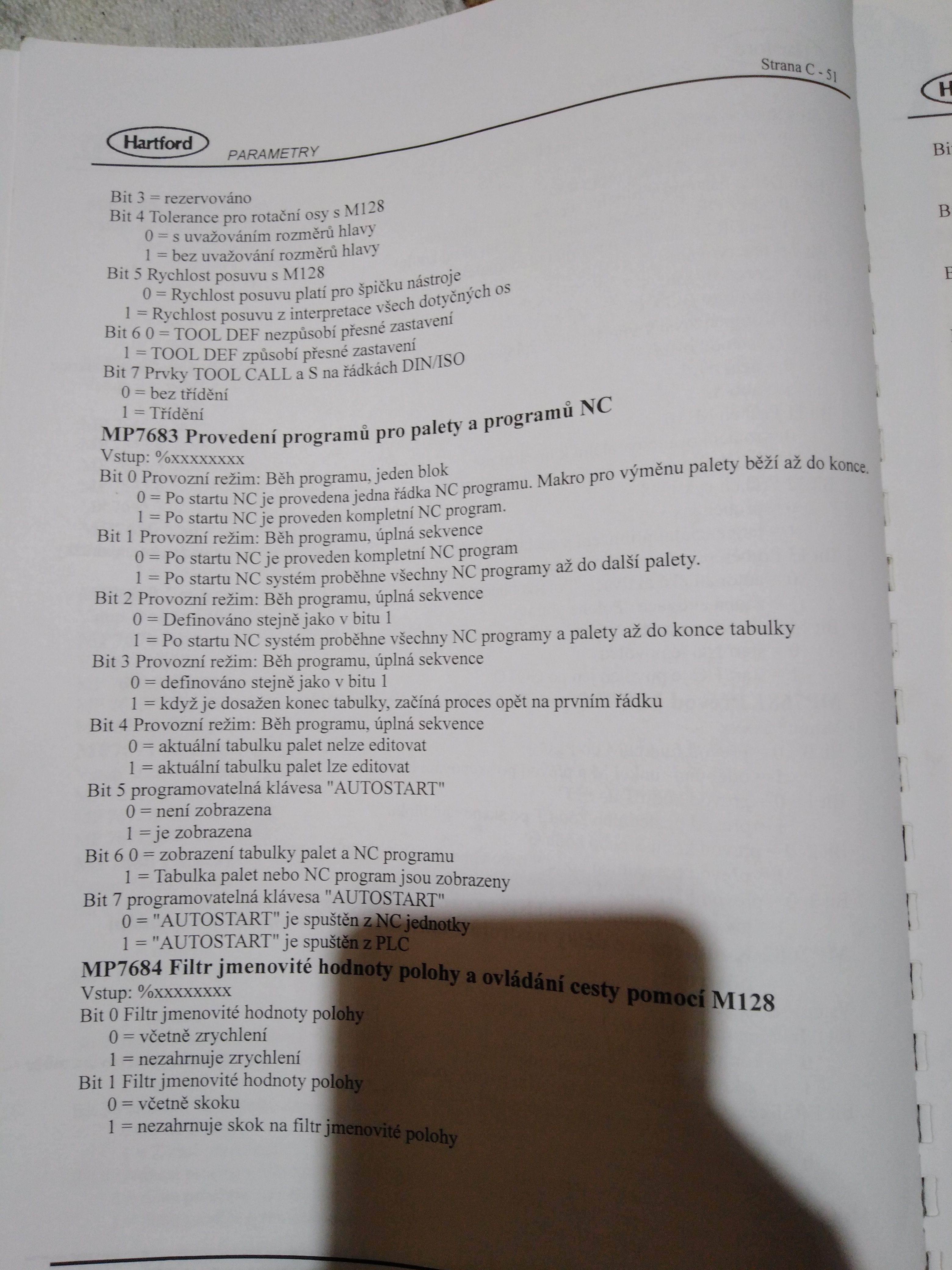

Dá sa zohnať nejaký zoznam MP parametrov? Myslím teda ich zoznam a význam. V manuále je len základný popis a nie všetky. Zháňam niečo ako servisný manuál... :?

michal6079 píše: 9. 11. 2019, 8:56 Dá sa zohnať nejaký zoznam MP parametrov? Myslím teda ich zoznam a význam. V manuále je len základný popis a nie všetky. Zháňam niečo ako servisný manuál... :?

https://www.gladiatools.cz

Vďaka, presne takéto niečo som hľadal. Popravde, ani som nedúfal že až tak jednoduché to bude :D

Nech sa páči v pdf
MP_530_CZ_340422-12strojní parametry.pdf
(510.77 KiB) Staženo 4792 x

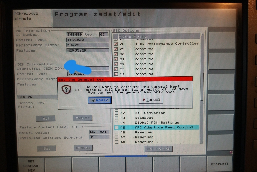

Zdravím :) chci se zeptat, co by to udělalo potvrdit general key v SIK na 90 dní...zkoušel to někdo? Nebo pokud by někdo věděl jak zprovoznit AFC tak budu vděčný. A co heslo 65535 pro uvolnění všech opcí..jak to funguje? U mě to nic neudělalo. Nebo má někdo
OEM daily key generator ?
