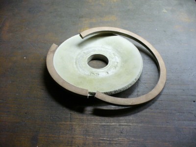

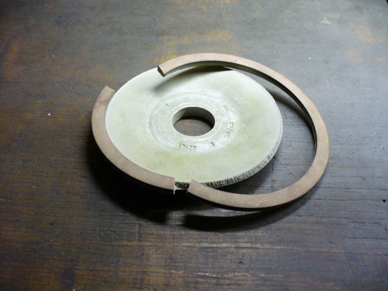

Pokud by měl někdo pocit,že diamanťák se nemůže rozškubnout tak přikládám fotku že to jde :wink:
Zrovna dneska se mi to stalo,je úplně novej.Mám ještě jeden a jak jsem byl nasranej tak jsem mrskl s dvaadvacítkou tak nešikovně,že se odrazila a trefila ten druhej co byl na ponku a kus z něho odštípl :cry:

neni to z nejakeho vadneho materialu? ten lom vypada divne...

ten diamanťák je z ukrajiny,některý mají na duralovým podkladu ale tady tyto to je nějaká hliníková slitina(vypadá to jak elektron) zkusím to zapálit :lol: pokud to bude hořet jak ďas po zalití vodou tak je to ono :wink:
byl docela mastnej stál 8 ojro :lol: :lol: ještě že jich mám víc a ty jsou v pohodě
Co se mi roztrhla 150 kotouč bez krytu a přišel jsem o moje oblíbené trencle :lol: ,komplet zářivku,šupleru,a půlku mobila tak kryt dávám pokaždé :D a hlavně když dávám úplně novej kotouč tak zapnu brusku a stojím bokem a nechám to tak 5 min běžet naprázdno
jak jsem to zapl tak to chvilku běželo,pak se to začalo vlnit tak jsem to vypl a bylo to utržené od podkladu jak jsem to chytl tak se to urvalo ,ta vrstva diamantu je strašně křehká
druhej kotouč ležel na ponku,na mašinu nic nehážu
