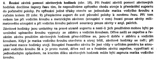

Dělám levý závit, sem zajetý v materiálu na noniusu si dám nulu. Vemu 2 desetiny dám páku dolu. Nůž dojede na konec materiálu vypnu páku a vrátím se zpátky na původní hodnotu, kde jsem předtím byl. Pár kusů zpátky jsem to dělal úplně stejně a udělalo mi to závit úplně v pohodě až teď to začlo zlobit.

jakou páku vypínáš ? měl bys nožem vyjet ze závitu a pustit soustruh na reverz aníž bys odpojil posuv pak to musí sedět .

packa píše: ↑14. 11. 2019, 6:08 jakou páku vypínáš ? měl bys nožem vyjet ze závitu a pustit soustruh na reverz aníž bys odpojil posuv pak to musí sedět .
No nemusel by dávat reverz a nevypínat matku vodícího šroubu, pokud tedy používá závitové hodinky.

Tak že pokud to dobře chápu. Vezmete první šponu vyjedete z materiálu, přes reverz se vrátíte zhruba na tu samou hodnotu vezmete další šponu a takhle to rozjíždíte do požadovaného stoupání ? Díkes

Možná, že jsou stoupání, pro které dovoluje S28 se vrátit s rozpojením. Jinak pouze reverz nebo závitové hodinky, nebo nějaká jednozubová spojka.

Příspěvek 14. 11. 2019, 7:14
ondra252 píše: ↑14. 11. 2019, 6:43 Tak že pokud to dobře chápu. Vezmete první šponu vyjedete z materiálu, přes reverz se vrátíte zhruba na tu samou hodnotu vezmete další šponu a takhle to rozjíždíte do požadovaného stoupání ? Díkes
Pokud neotevřeš matku vodícího šroubu, je úplně jedno kde zastavíš a budeš se vracet do dalšího řezu. Manuál k S28 máš? Tam je to docela dobře popsané. Rozjíždění do požadovaného stoupání, tim myslíš co??? Stoupání Ti určuje nastavení příslušných pák a sestavení výměnných ozubených kol.

Příspěvek 14. 11. 2019, 8:14
Díky moc blbě sem to pochopil. Já se vracel normálně na tu hodnotu a nevracel sem se ani přes reverz ani sem neměl hodinky. Teď už to faká jinak. Díky za ten návod je to tam opravdu dobře popsané. Rozjíždění závitu sem měl na mysli do hloubky. Ještě jednou díky :) Chybama se člověk učí :D
