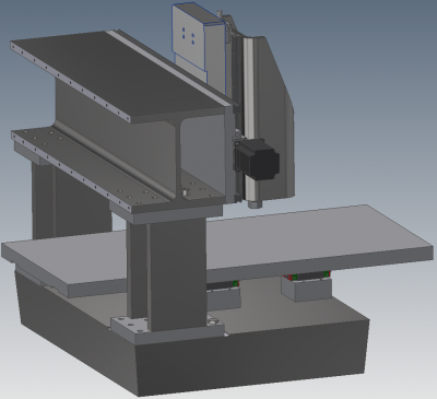

Tak snad do třetice to vyjde :)
Po tom co jsem viděl, že U profily nejsou úplně ideální, zhlediska kroucení a obrábění dvou na sebe kolmých ploch, tak zkusím nastínit 3. návrh stroje, který koncepčně vychází z jedné diplomky. Zatím přikládám foto rozpracovaného návrhu.
Základem je litinová deska (600×450 mm nebo 700×500mm podle toho co seženu nebo co mě příp. nabídnete) v takové váze aby byla ještě možná nějak rozumně usadit na frézku.
Na desce budou sloupy podpírající portál, kde váhám s jejich provedením:
1) Profil HEM 100 (tlustostěný H profil, který mám teď v modelu), a který je podle výpočtu v diplomce asi nejtužší.
2) Jekl 100×100×10 mm, který by se dal vylít nějakou maltou.
V obou případech budou k nosníkům přišroubovány z čel ocelové plotny o tl cca 20mm.
3) použití litinových kruhových sloupků - např ventil s obrobenými plochami
https://www.pyrokomplex.sk/obchod/poklop-ventilovy
Co je podle vás lepší - mít větší tuhost nosníků (var. 1) nebo možnost lépe utlumit vibrace tou hmotou (var. 2 a 3).

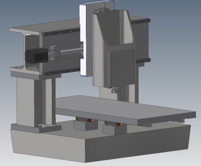

Portál bude asi z profilu HEB 180 kde je z jedné strany uzavřen ALU frézovanou deskou (tl. 25 mm) s kolejnicemi (pro X osu) a s druhé strany slabším, plechem - kvůli možnosti vylití tlumící hmotou.
Osa Z bude z ALU desky - tl. 40 mm a úchyt vřetene z jeklu cca 180×100×8 mm.

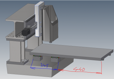

Taky se chci zeptat kolik by bylo optimální nechat vyjet stůl vůči vozíkům. Teď jsou vozíky od sebe 245 mm a stůl dlouhý 700 mm je přesahuje o cca 440 mm, což je velká páka..
Díky!

Mě to trochu nedá, vyhodiš z projektu účka, což je ten nejhorší profil a nahradíš ho hebkem, což je to samý, akorát chlupatý jak ježek. Proč nepoužiješ jekl, třeba 10x10, 15x15 z toho nesvaříš průchozí příhradu, pověsiš jí do průvanu, privážeš na ní vibrační motor a nevysypeš tu kostru křemičitým pískem, bude to těžší, bude to tlumit trochu vibrace, nebude to profi, ale nebudeš zbytečně kupovat profil, jehož polovina je úplně zbytečná.

ač píšeš v profilu svoji činnost jako "konstrukce" tak to očividně není tvá silná stránka - možná přestaň kreslit a investuj čas do prohlížení inzerátů a kup hotový základ stroje a jen ho dodělej dle svých představ.
nic ve zlým, ale stále se motáš ve zhruba první třetině konstrukce, dvě třetiny máš stále před sebou ...

Par rokov som obrabal taketo tenke i-cka v podobnom rozmere- asi 160x160, stena 12mm. Rovnala sa jedna celna plocha a boky - na kalacky dreva - dlzka cca 1,5m. Ked som to chcel mat ako-tak rovne aby som zobral celu plochu tak som mal take rebriky zo skrutkami- tie som tam vlozil a dotahoval na rozmer aby bol spodok a vrch rovnobezny/ inak bez sance to obrobit... Tym som len chcel povedat ze ides z kaluze do blata, tie icka su krive jak das ;)
