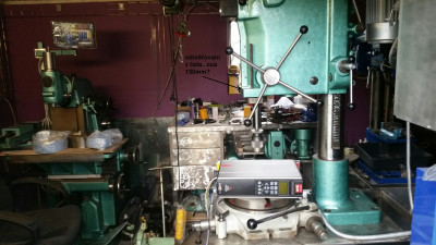

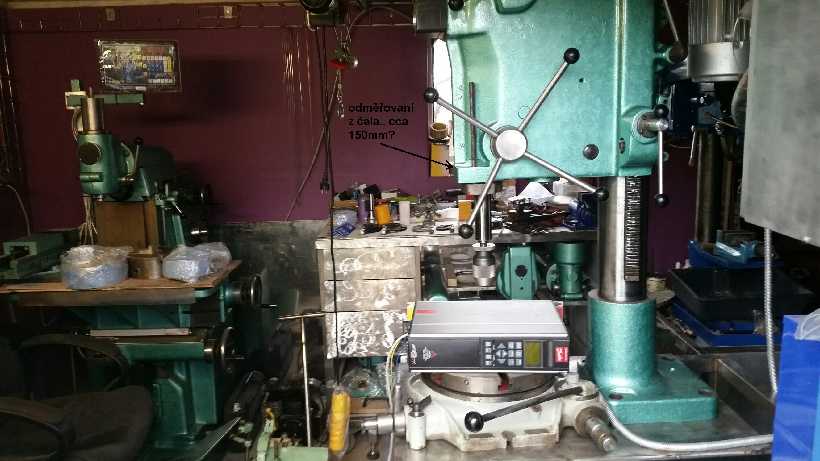

Zdar lidi .
rychli dotaz ma nekdo odmerovani na vs 20,alternativne vs32.
ma to vubec cenu..ted davam do kupy
že bych z čela placnul :https://www.uni-max.cz/produkty/vybaven ... tem-150-mm
co maji ted v akci za 500...
nebo se na to .vypr.... :D

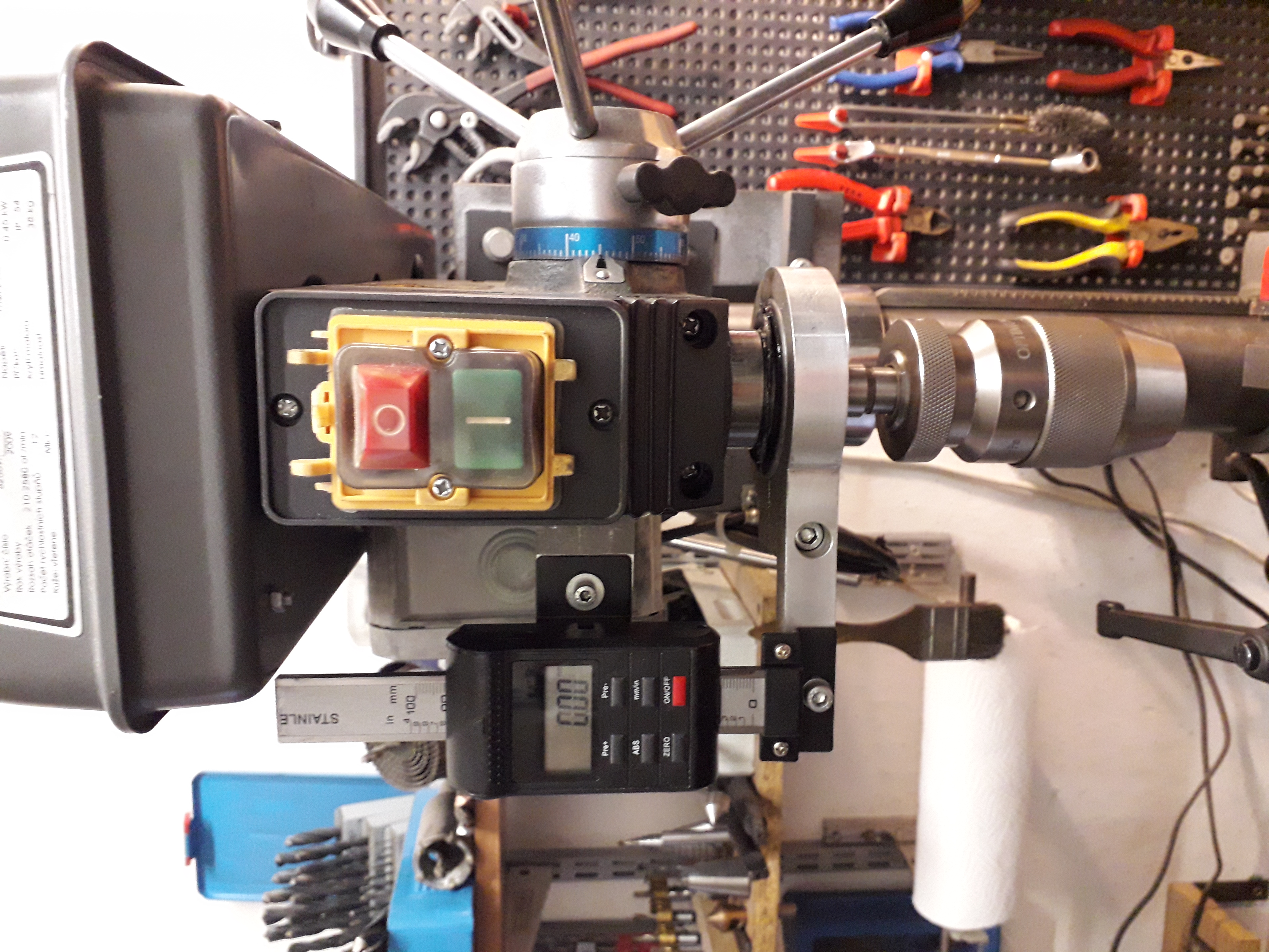

brzo se to samo vypne.
u vrtačky nastavíš mechanický doraz pokud děláš víc kusů
a měřítko samotné ti nepomůže bo to v ruce neudržíš vrták si prostě vřeteno potáhne, proto se nastavuje doraz mechanicky

Odměřování jsem také před lety koupil, nacpal jsem dovnitř procesor který mi to každou minutu zapíná. Ono se to vlastně nevypiná , pouze se zhasne displej když s tím nějakou dobu nehýbeš, přitom odběr z baterie se moc nemění.

Ja mám tohle levné odměřování na malém soustruhu i frézce. A funguje bezproblémově.
Vypíná se pouze po určité době nečinnosti. Nikdy se mi nestalo, že by se vyplo samo, když jednotka jede po pravítku. A i po vypnutí si pamatuje polohu.
Jsou tam dvě baterie CR2032 a vydrží velice dlouho.

Já používám na svých vrtačkách toto odměřování. To starší mám aspoň 10 let a mělo tlačítko na zapnutí a druhé na vypnutí. Ideální! Pak přišel "pokrok" s automatikým vypínáním, ale jde to. Člověk si na to musí zvyknout.
