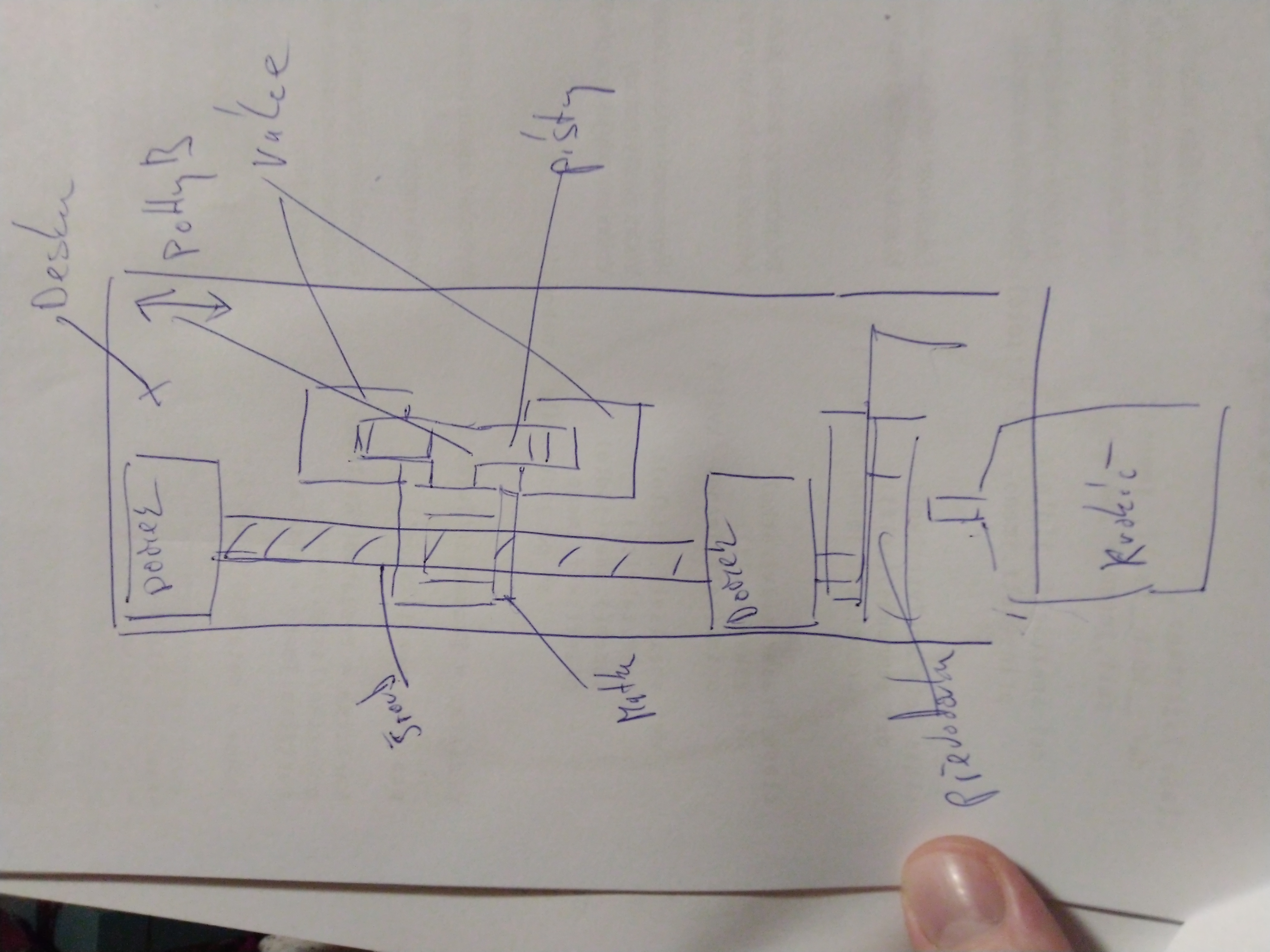

ok..... no nic takového to je všechno obrovský a moc to papá.... bude to sloužit k chlazení/mazání nástroje ..aka "mist cooler" ovšem nikoliv fixírka ale přímo do vysokotlakého okruhu. kompaktními rozměry jsem myslel asi tak 100x100X300 ---spotřeba energie max 50w zkusím nakreslit moje dosavadní myšlenky..

Co peristalticka pumpa? Muzes si ji treba i vytisknout na miru. 7b na koleni asi nedas, ale 5b je realnych. Vsechny ostatni parametry splnuje.

Ta pristaltika nevyhovuje...průtok není konstantní, tlak co potřebuji nedá a životnost té hadice taky mizerná..c..rail ani neuvažuji to je jako jít na kachny s raketometem. Asi to nakonec vyrobím s kuličkáčem planetovkou a 30w nema17 krokáčem. 7barů to dá hravě...

Sam jsi na zacatku prece uvazoval "koncepci na pístový dvouválcový systém", tak jsem predpokladal ze kdyz uvazujes primarne objemove cerpadlo, tak ti pulzace cerpadla jako takoveho nevadi. Ale vypada to ze nekonstantni prutok pistoveho dvouvalce nevadi, zatimco peristaltickeho "trivalce" ano, coz nechapu.
Jestli skutecne potrebujes bezpulzni prutok primo z cerpadla (a to je vazne jestli), tak ti nezbyva nez odstredive cerpadlo ,nebo nejaky druh ejektoru.
