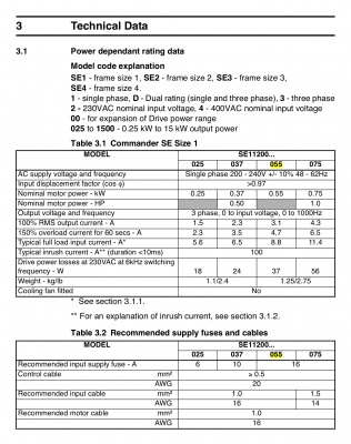

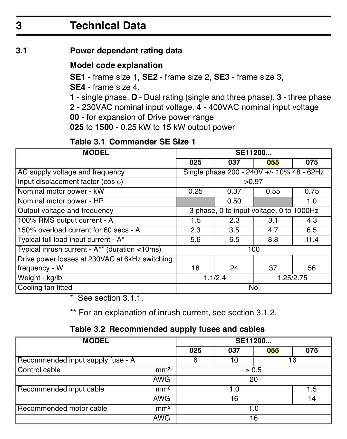

Control Techniques Commander SE (SE11200055)
Měl jsem tak nastaven nominální proud. Ale máš pravdu, 3.1A je zároveň maximum mého měniče. Tak teď vlastně nevím, jestli to byla shoda náhod nebo kompromis, už si to nepamatuju. Používal jsem pak ještě jiný měnič (Yaskawa VS mini V7), ale jaké jsem používal nastavení u něj, už asi dohromady nedám. Jak tedy nastavuješ proud a cos φ ty?
